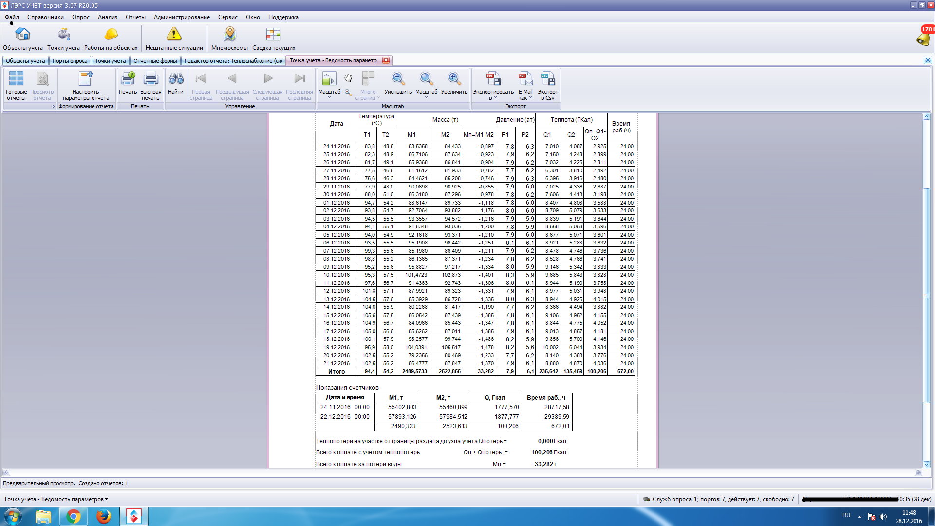

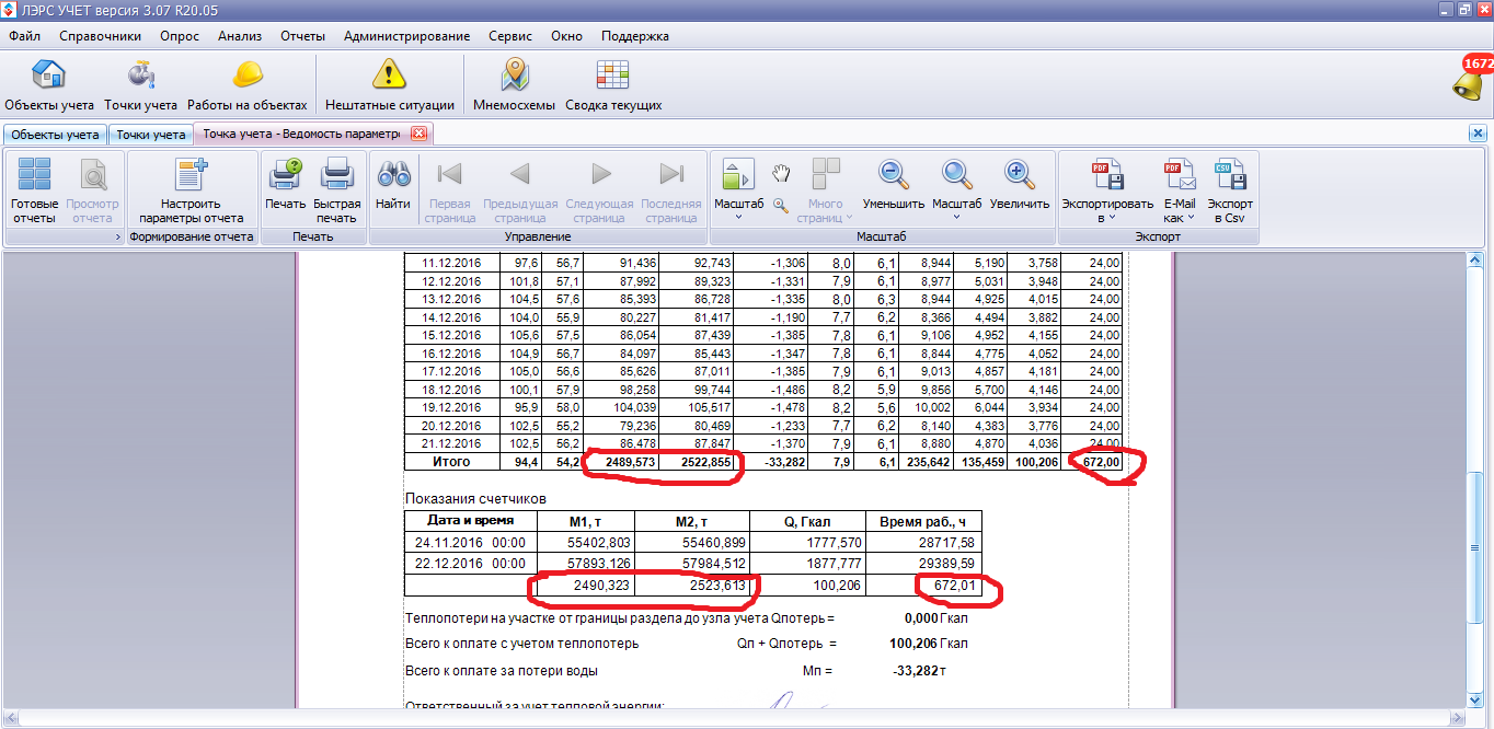

После последних обновлений, не совпадают данные в итогах и таблице интеграторов. Заметили в версии R20.04, но может было и раньше. Ужасная ситуация, поскольку отчетный период и у инспекторов будет куча неприятных вопросов. Просьба оперативно разобраться с данной проблемой.
Покажите таблицу с показаниями интеграторов за период с 24.11.2016 по 22.12.2016
Вот интеграторы к нижней картинке.

В присланных данных суммы значений в таблице потребления полностью совпадают с данными в отчете.
Поэтому проблема, не в отчете, а в данных. Погрешность (2490.323-2489.573)*100/2489.573 = 0.03%

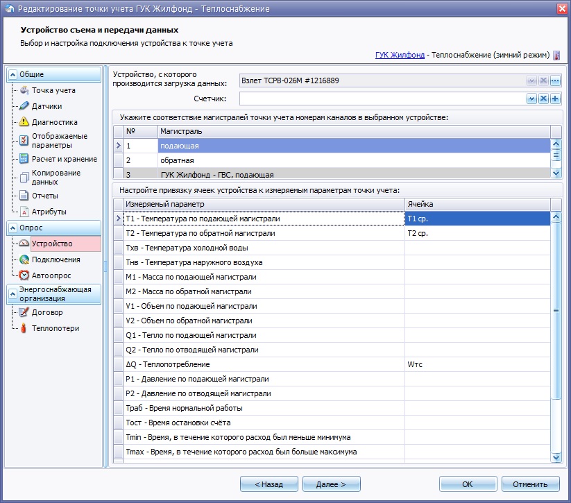

Покажите скриншот с привязкой ячеек.
Вот, кроме этих 3х ячеек все пустые.

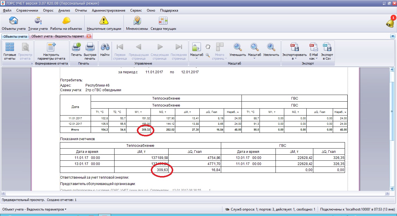

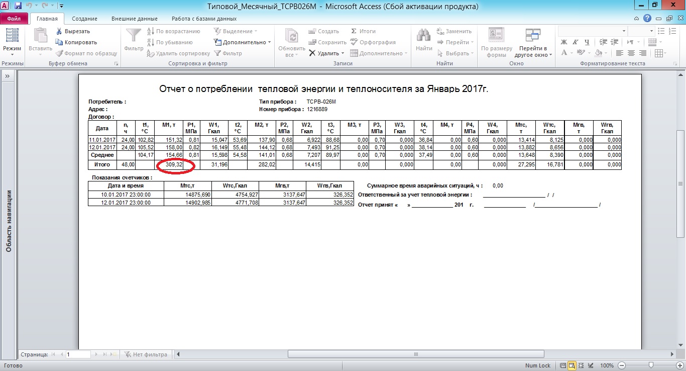

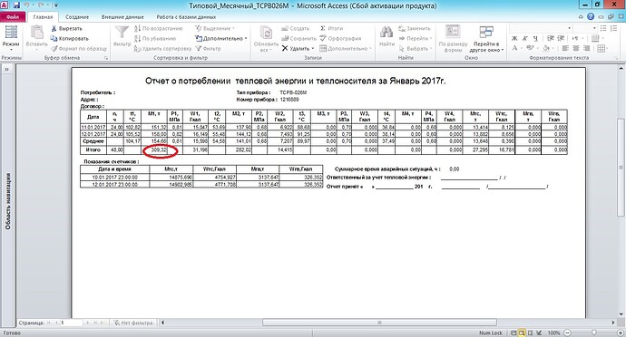

Из представленного Вами отчета, действительно плохо видно расхождение.
Отчет из ЛЭРСа с 11 по 12 января, видно что показания между потреблением и интеграторами не сходится 309,32 и 309,63 соответственно. Смотря данные в таблице пытался “подобрать” какие интеграторы нужно вставить в отчет что бы получить потребление по интеграторам 309,32, потому что в таблице интеграторов пишет что даты с 11.01.2016 00:00 по 13.01.2016, пробовал использовать данные на час назад и час вперед и не смог получить число 309,32.

Приложите к этим данным отчет сформированный штатной программой.
