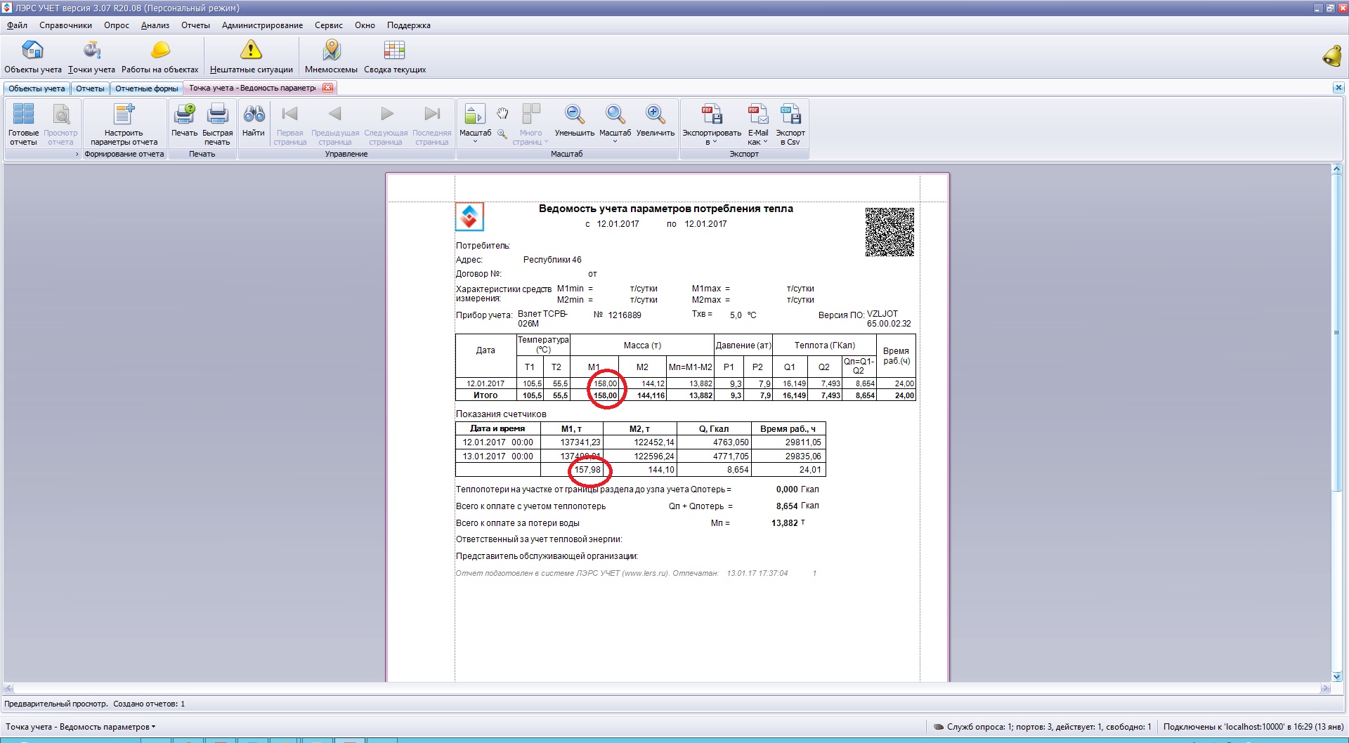

не совпадают данные в итогах и таблице интеграторов.
Прибор ТСРВ-026М хранит данные как float (точность 7-значащих цифр), поэтому и возникает расхождение в потреблениях и разницы показаний интеграторов при больших значениях интеграторов. Именно поэтому Взлет выполняет сброс интеграторов после значений > 1000000.
Сформируйте и покажите отчет за начало 2016 года, когда значения интеграторов не очень большие.

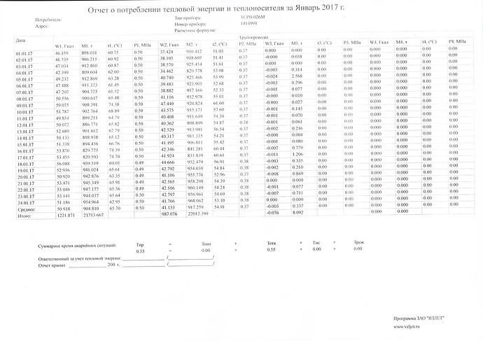

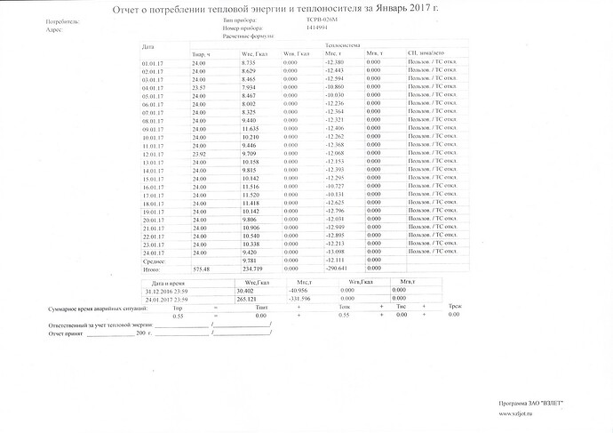

Отчет из штатной программы

Посмотрите другие. Судя по ним, итоги в таблице потребления верные, а в таблице интеграторов нет. Почему так?!

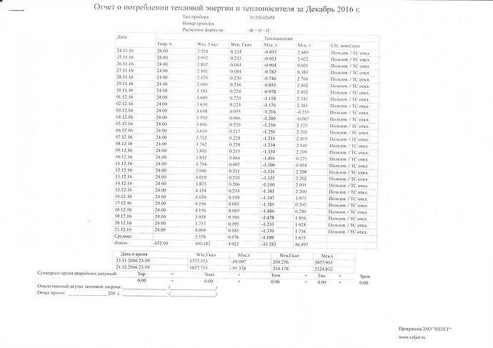

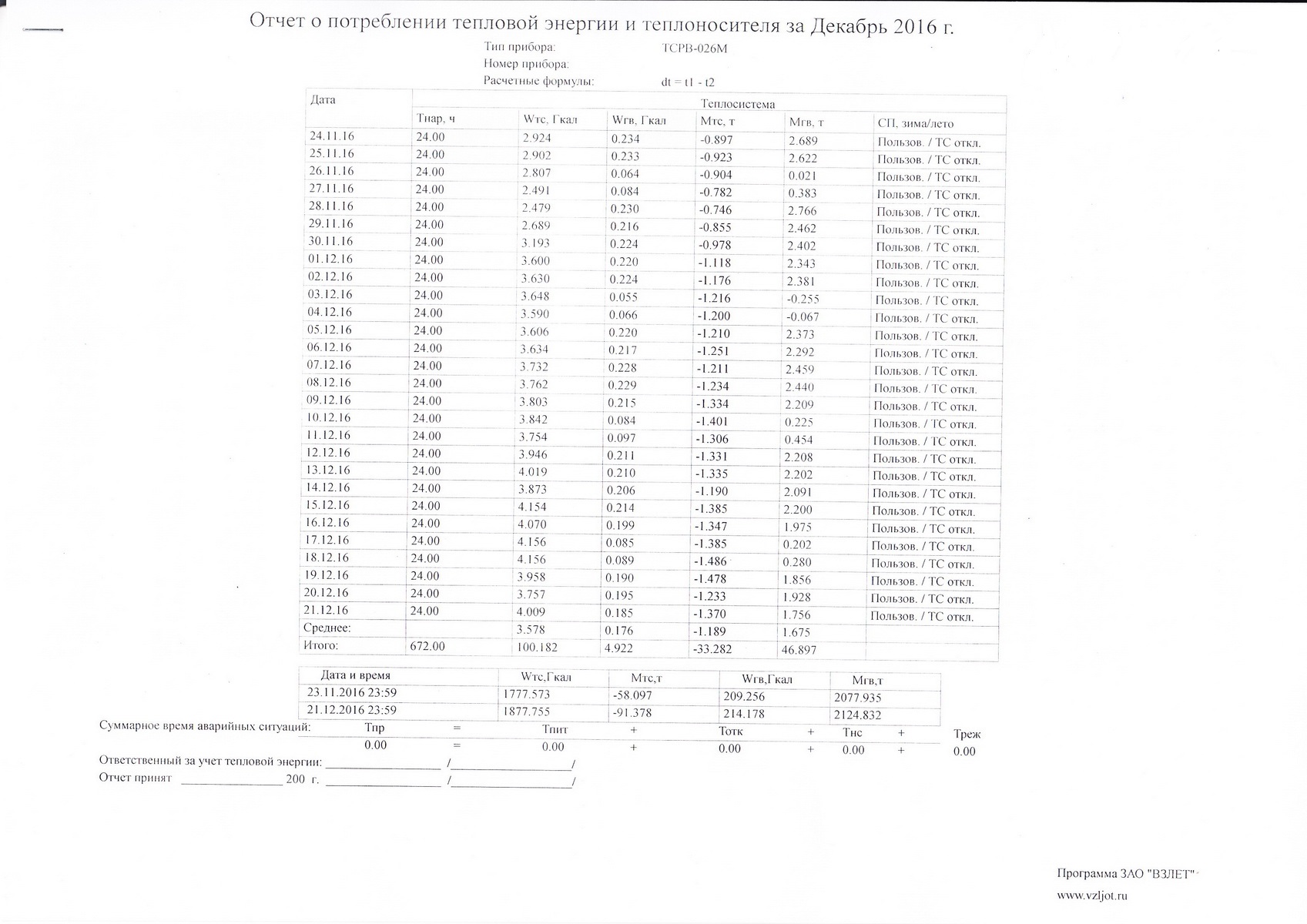

Нужны показания интеграторов на каждую метку времени за период с 23.11.2016 по 22.12.2016 снятые штатной программой.
Вы привели таблицу потребления и интеграторы на начало и конец отчетного периода.
Судя по присланным ранее данным в период между 03.12.2016 и 04.12.2016 был сброс интеграторов по М1 и М2, т.к.
на 03.12.2016 00:00:00 M1 = 56809.2133, а на 04.12.2016 00:00:00 M1 = 56303.4383
на 02.12.2016 00:00:00 M2 = 56154.8589, а на 04.12.2016 00:00:00 M2 = 54060.2710,
причем 03.12.2016 00:00:00 M2 = 2506.0346
Ни какого сброса не было.

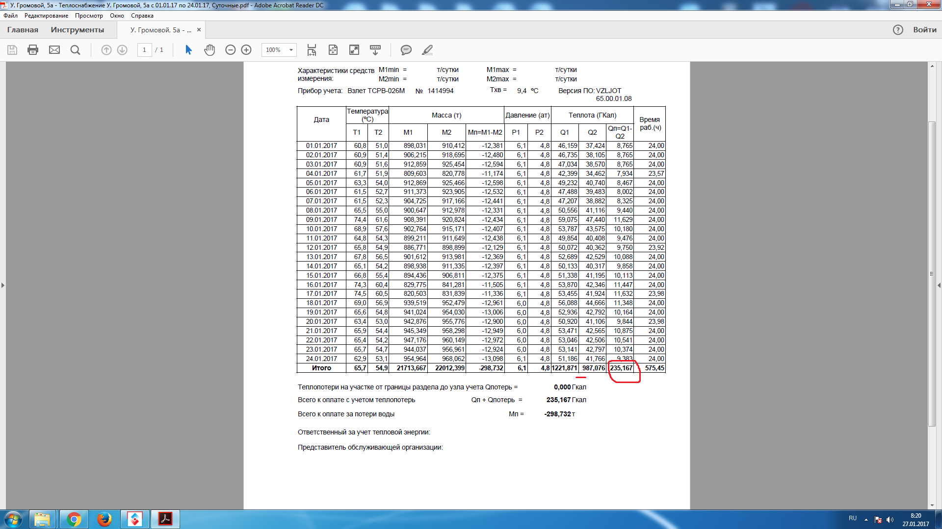

Показания интеграторов снятые ЛЭРС УЧЕТ, надо сравнить с посуточными показаниями интеграторов снятыми штатной программой.
Посуточные показания снятые ЛЭРСом и ВКТ ИЗИ.

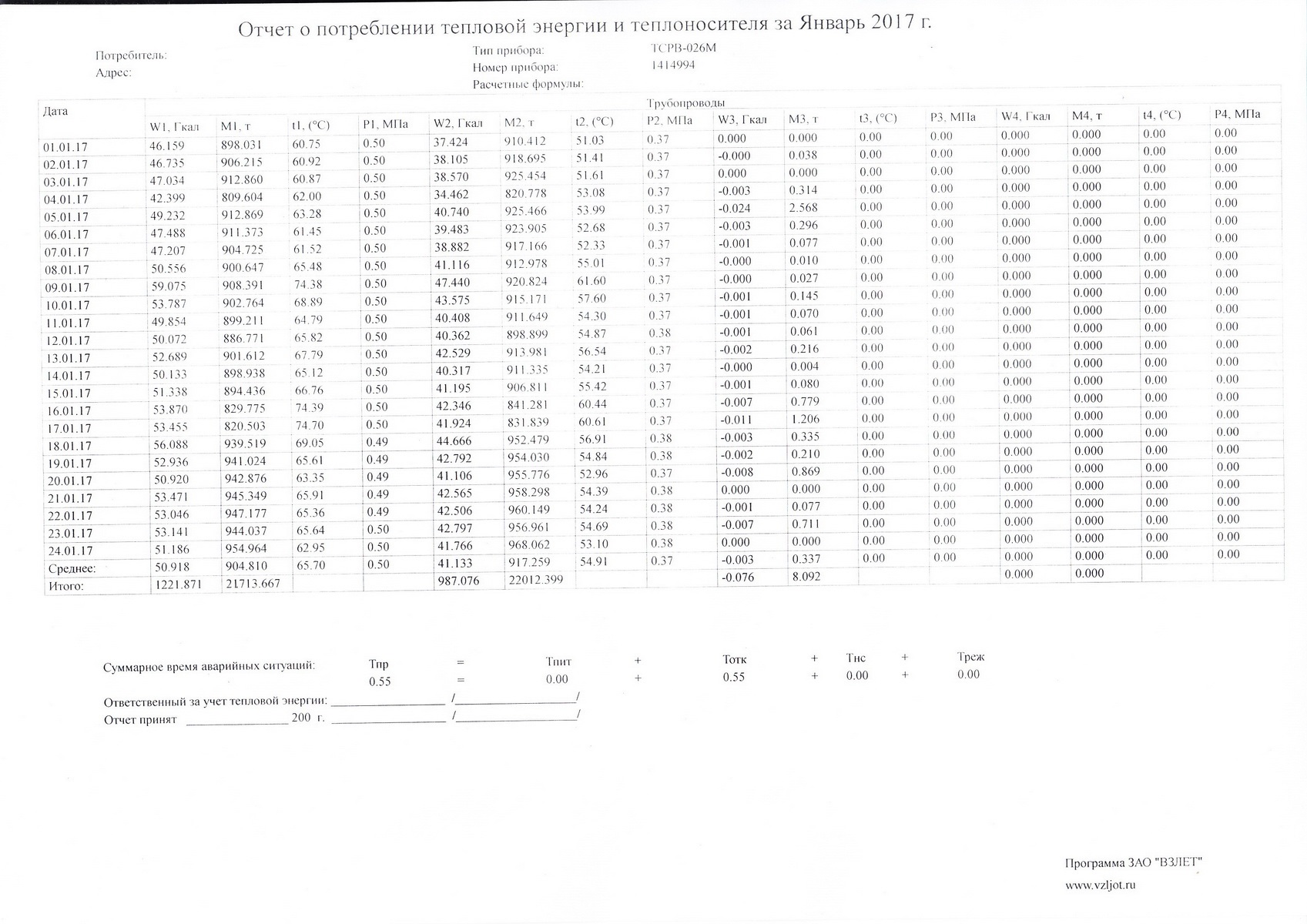

Если сделать отчет с 19.01.2017 по 15.02.2017 показатель Мг 0,04, хотя в оригинальном отчете 0,01
Калинина 71 ул. Калинина, д. 71 с 19.01.17 по 15.02.17, Суточные.pdf (97.6 KB)
Data_2017-02-16_1408.xml (338 KB)
Калинина 71.docx (15.9 KB)
В текущей версии ЛЭРС УЧЕТ можно хранить только значения интеграторов М1, М2, V1, V2, но нельзя записать значение интегратора Мг = М1 - М2, даже если оно хранятся в приборе.
В вашей отчетной форме значение интегратора Мг вычисляется по значениям интеграторов M1 и М2, а т.к. эти значения в приборе хранятся как вещественные числа одинарной точности (7 значащих цифр), то при вычитании больших значений абсолютная погрешность результата может быть большой.
Например для разности 238570.81 - 238551.27 = 19.54, абсолютная погрешность результата больше 0.1
Мы поставили в план работ запись значений интеграторов для Мг, но пока без привязки к версии.

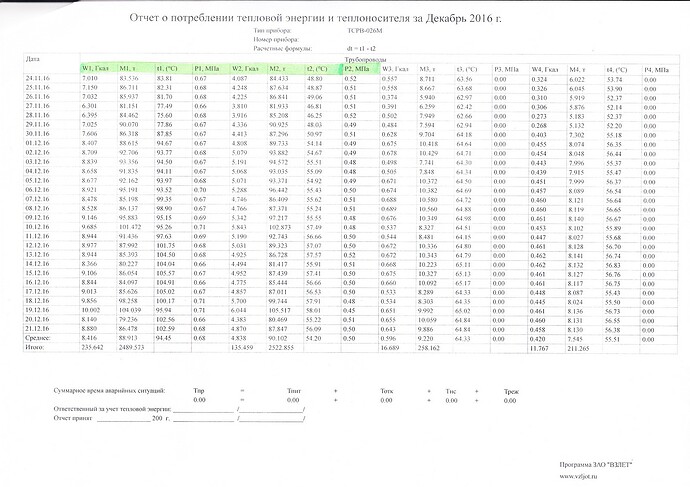

Начнем сначала. Прошел очередной отчетный период и в данных ни чего не изменилось, такие же не совпадения итогов и интеграторов!
Это практически во всех отчетах, снятых с разных приборов учета. Не замечено в отчетах снятых с: ТЭМ-104, 106. Больше всего не совпадений в отчетах снятых с приборов производства компании ВЗЛЕТ.
Приведу пример одного отчета.
ТСРВ-024М №1205923.xls (199 KB)

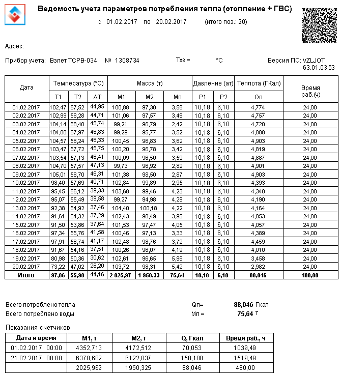

Примерно такая же картина на ВСЕХ “Взлётах”. Однако сегодня был просто “вопиющий” случай: на новом объекте не было модема, поставили туда “БАРС-02”. Маленький такой:
Сам вычислитель - ВЗЛЁТ ТСРВ-034 настроен на ПРЯМОЕ соединение (не “модем”). Результат прилагаю.

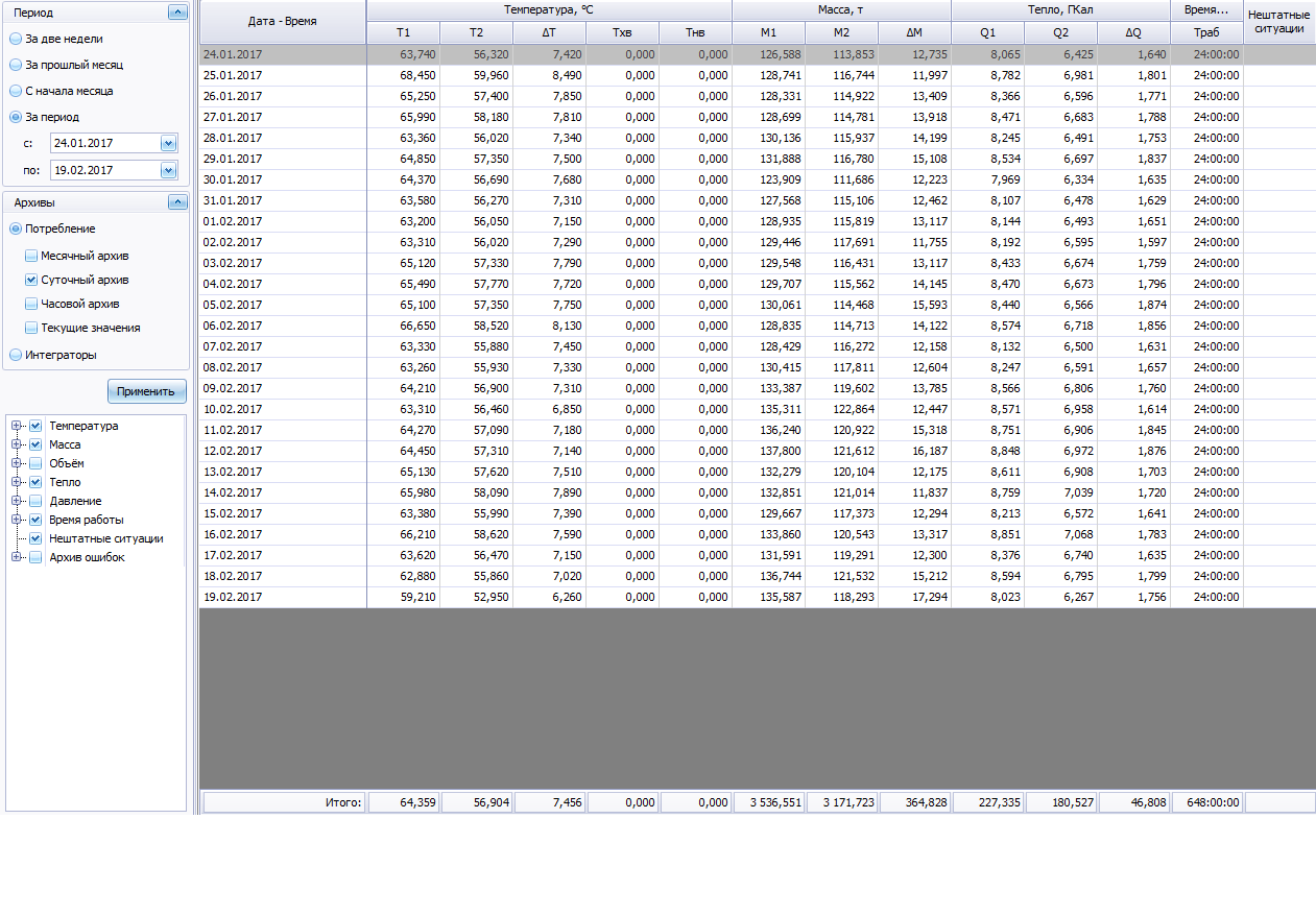

В вашем приложенном отчете нет расхождений в показаниях интеграторов и суммы потреблений.
Если значения интеграторов и потреблений приведенные в Таблице с данными, совпадают со значениями в отчете, то проблема в данных, а не в отчете.
Для решения проблем с данными нужны скриншоты данных снятых штатной программой.
