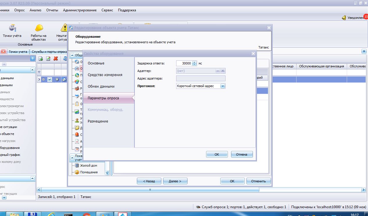

В инструкции какие по умолчанию настройки связи в счетчике? Была проблема чет-нечет перепутаны. Подключались ноутом к электросчетчику, связь есть?
Где конкретно нужно изменять таймаут? В настройках “коммуникацинное оборудование” параметры опроса недоступны. а в вкладке “Средство измерения” (Счетчик) увеличение таймаута не приводит не к каким результатам.

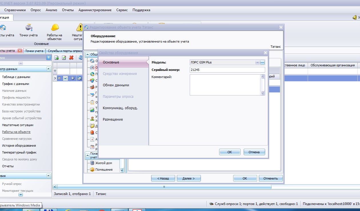

Так же вопрос на вкладке “подключение” - “Контроллер” - “Дополнительно” нужно выбрать COM1 или COM2 ?
Скрин на вопрос выше
Вам необходимо перевести контроллер в режим TCP-Server.
Описание того, как это сделать есть в РУКОВОДСТВО ПО ЭКСПЛУАТАЦИИ для ЛЭРС GSM Plus на страницах 25, 48-52.
