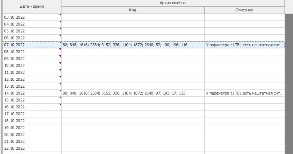

Не заполняются поля DeviceErrorDescription и DeviceEventDescription из ветки “устройство для опроса”. Так же не заполняется поле DeviceEventCodes из ветки “архивы и интеграторы” - все события и ошибки сложены в поле DeviceErrorCodes.
Цель - вывести в отчет коды ошибок и коды событий устройства с подробным описанием. Отчетную форму и данные в xml прикладываю.
Поля DeviceErrorDescription и DeviceEventDescription содержат информацию архива событий, тогда как DeviceErrorCodes и DeviceErrorDescription из архива ошибок. Это разные архивы (см. подробнее в соответствующем разделе документации События и ошибки устройства).
Экспортировать архив событий по точке учета невозможно, поэтому его не может быть в присланном вами файле экспорта. В нем могут быть только ошибки устройства.
Покажите отдельно скриншот архива событий и отдельно скриншот архива ошибок, оба за период формирования отчета на представленном скриншоте.
Мы импортировали присланные вами данные и сформировали отчет по вашей отчетной форме. У нас в колонке DeviceErrorDescription вашего отчета успешно отобразились описания всех кодов (см. описание НС.pdf (143.0 КБ)). Собственно вы можете взять описания всех кодов из этого поля.

Спасибо. Я кажется понял. Поправьте меня если не прав. DeviceErrorDescription - поле, которое при подстановке в суточную таблицу “всегда одинаковое” и заполоняется только при условии наличия устройства для опроса. Если же данные в Лэрс импортируются из файла xml- данное поле остается пустым!
Скажем так, если в xml-файле экспорта нет данных архива ошибок, то данные архива ошибок остаются пустыми. Например, в присланном вами файле, который я импортировал при тестировании, информация об архиве ошибок присутствует и именно поэтому в присланном мною отчете по вашей отчетной форме поля архива ошибок (коды и описание) заполнены.
Отвечу сам себе - поле “DeviceErrorDescription” заполняется одинаково для каждых суток в отчете. Его содержание - список всех встретившихся ошибок в отчете с описанием. Но это не список всех возможных ошибок устройства!
