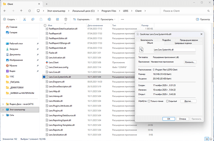

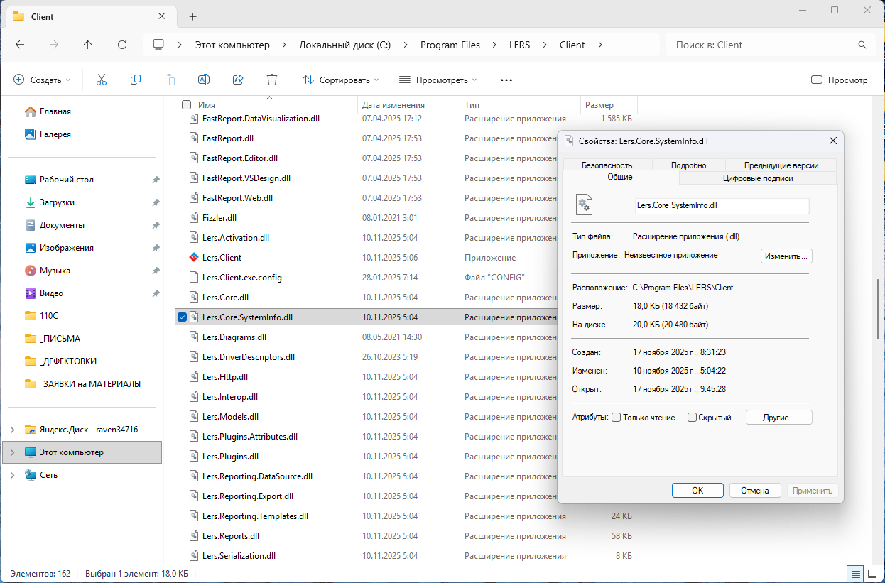

Проверьте в папке клиента (по умолчанию “C:\Program Files\LERS\Client”) наличие библиотеки “Lers.Core.SystemInfo.dll”, о которой говорится рассматриваемой ошибке.

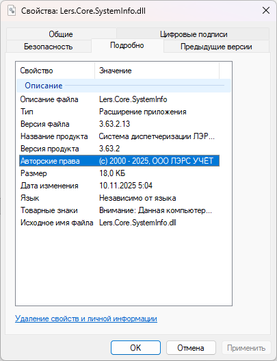

Проверьте версию этой библиотеки во вкладке “Подробно” этих же свойств.

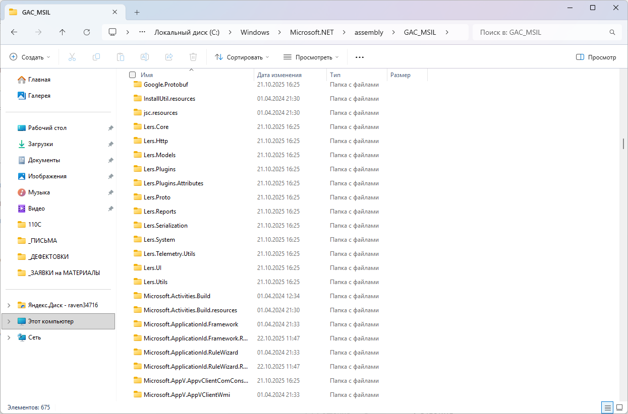

Также выполните проверку ее наличия в папке GAC, как в связанной теме, и при ее наличии покажите версию данной библиотеки тоже.
Где находится папка GAC?
По умолчанию, на сколько нам известно, здесь “C:Windows\Microsoft.NET\assembly\GAC_MSIL”.

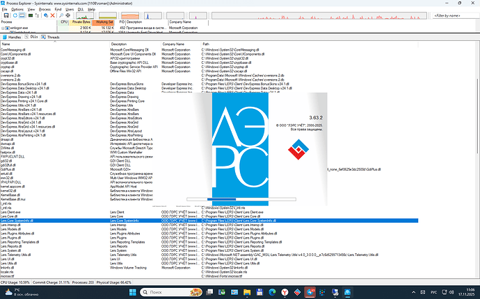

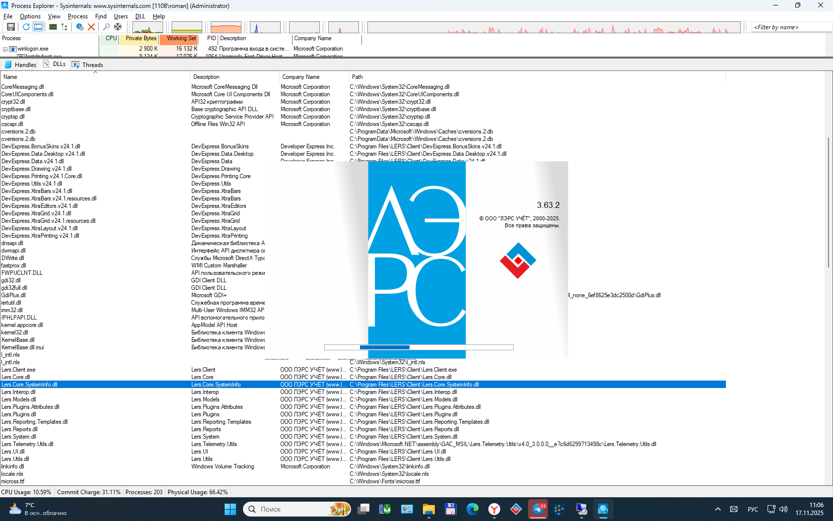

Попробуйте выполнить проверку, описанную в моем комментарии из связанной темы. Покажите скриншот с результатами его выполнения.
Если это та папка, то в ней нет такого файла.
Может надо удалить из папки GAC все папки с названием Lers?
Как видно из приложенного скриншота в последнем сообщении проблемный модуль “Lers.Telemetry.Utils.dll”, в котором возникает рассматриваемая ошибка, загружается из этой папки. Сразу не обратил внимание, из представленного изначально отчета об ошибке видно, что он относится к старой версии 3.40.5.
Да, удалите из этой папки все папки, которые относятся к ЛЭРС УЧЕТ и имеют в названии Lers, так как они не нужны для работы текущей версии и периодически из-за них могут возникать вот такие вот проблемы по независящим от ЛЭРС УЧЕТ причинам.
