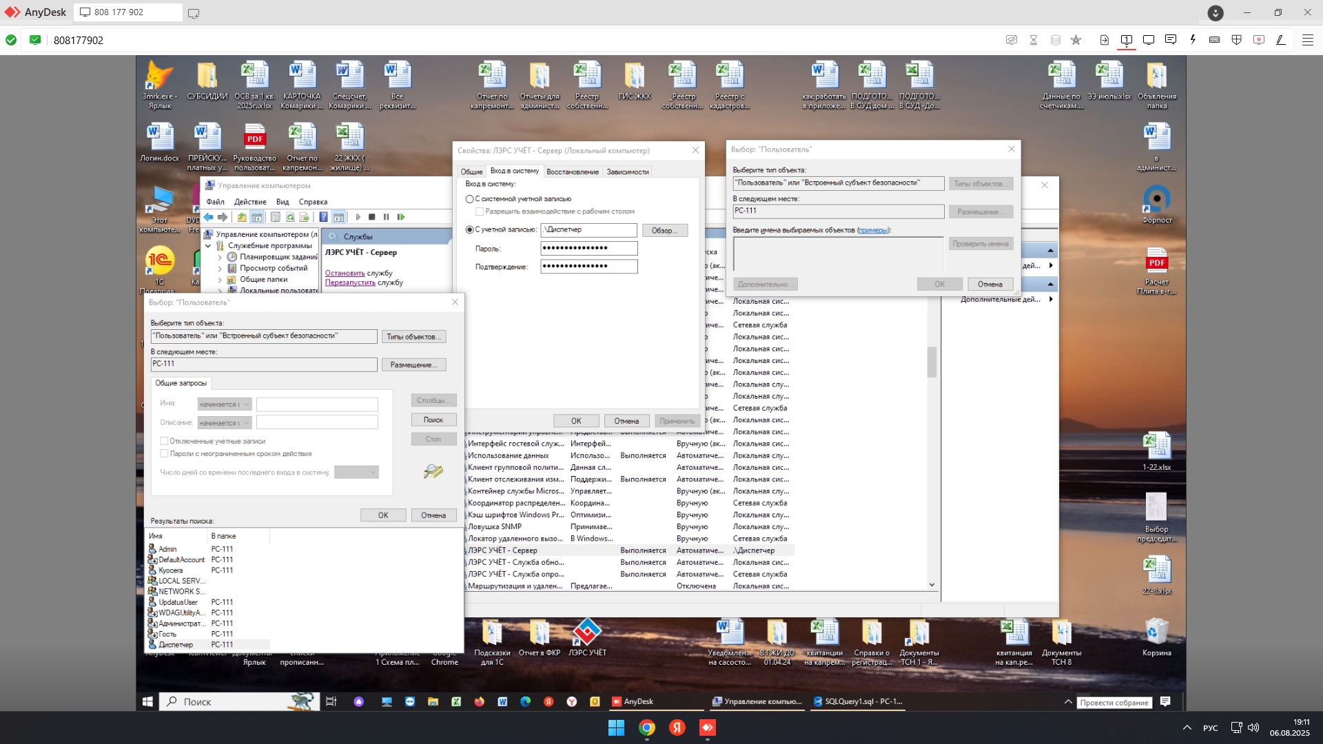

Запустите оснастку Управление компьютером. Раскройте раздел Службы и приложения и выберите пункт Службы. Найдите службу ЛЭРС УЧЁТ - Служба сервера. Откройте свойства службы и выберите вкладку Вход в систему. Посмотрите под какой учётной записью запускается Служба сервера.

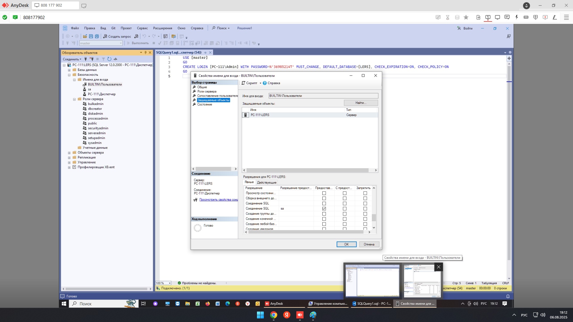

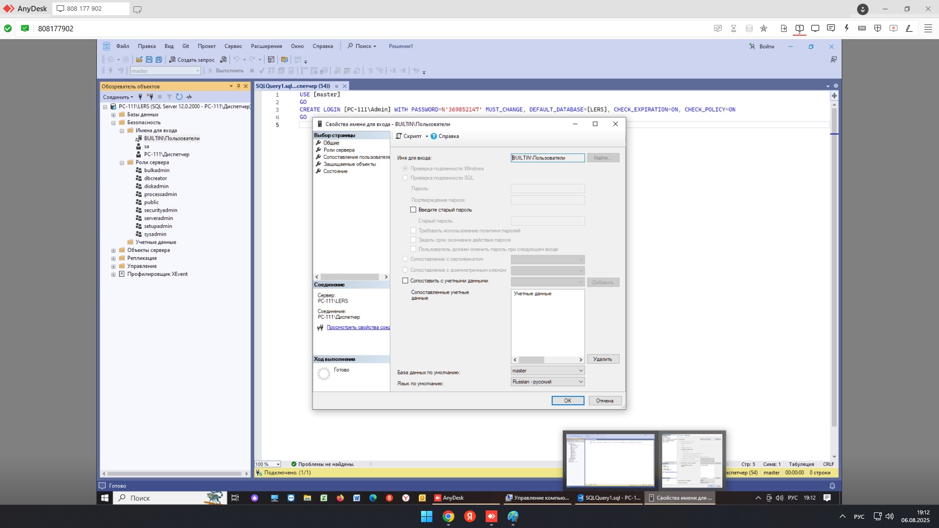

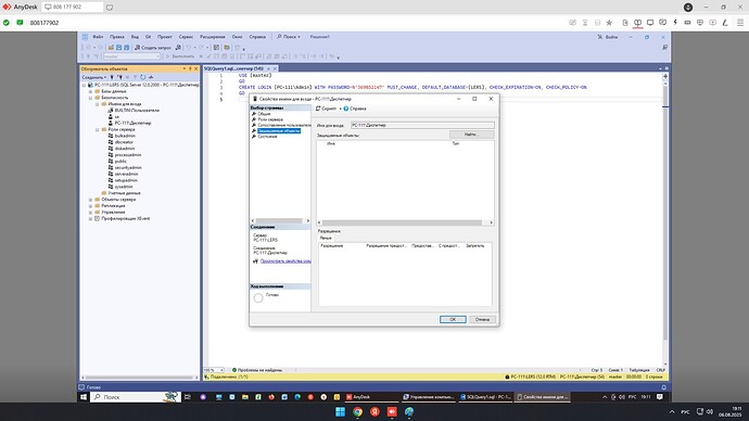

Установите Microsoft SQL Server Management Studio. Запустите программу и проверьте в разделе Базы данных, есть ли база данных ЛЭРС УЧЁТ. В разделе Безопасность - Имена для входа проверьте, есть ли учётная запись, под которой запускается ЛЭРС УЧЁТ Служба сервера, и права у этой учётной записи.

продолжаю тему, прикрепил скрины, удалил server SQL полностью, все равно не запускается лэрс учет помогите плиз… куда копать

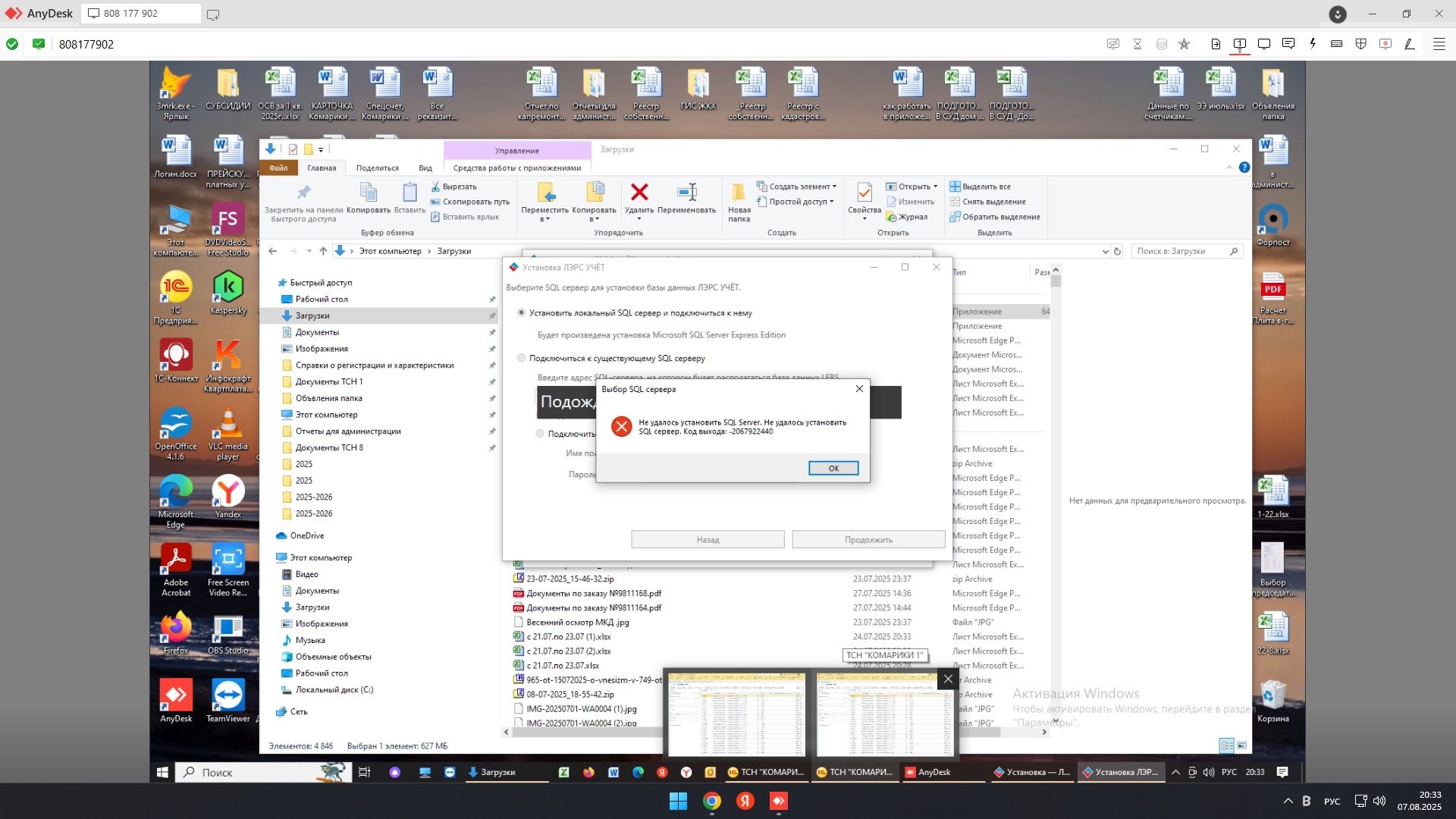

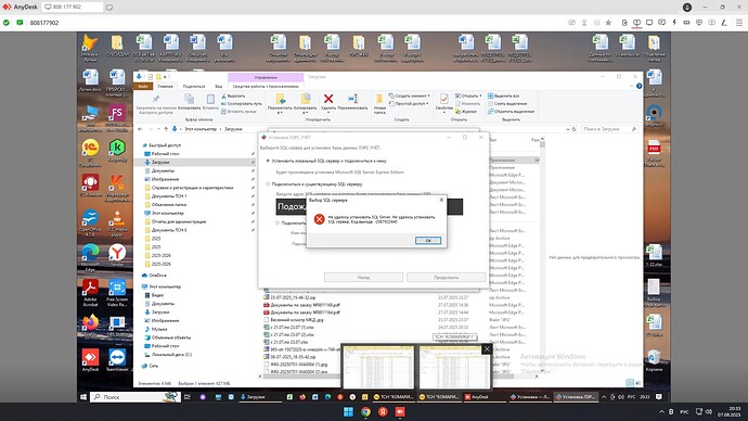

удалил все, заново ставлю 3.62.4 версию, встал процесс на ошибке при установке сервера, что за ошибка?
Эта ошибка установщика Microsoft SQL Server, что она означает понять сложно. Установите SQL Server последней версии вручную.
