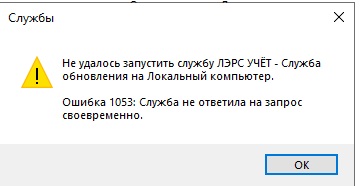

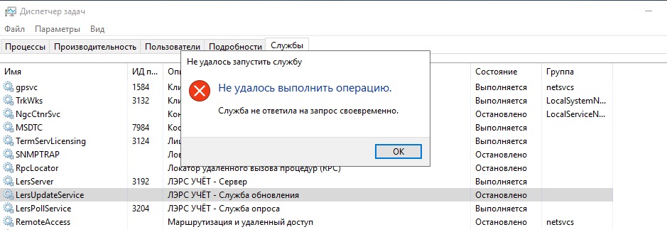

Подскажите возможные варианты причин ошибки - Не запускается служба обновления.
Сама программа работает(3.57.1), опрос идет, выгрузка базы корректная.

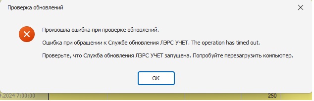

Вообще не удаётся запустить? На второй или третий раз тоже?
да, вообще. перезагрузка не помогла.
К сожалению, мы не можем воспроизвести ситуацию. На всех доступных для нас компьютеров такая проблема не воспроизводится.
Попробуйте установить пакет для ручного обновления. Удаётся ли обновить систему?
Обновление прошло успешно, служба запустилась автоматически, после установки новой версии. Спасибо.
