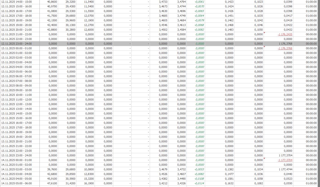

Здравствуйте. Иногда при явных ошибках оборудования ЛЭРС некоторые значения отмечает как недостоверные, а другие нет. Пример на Скриншоте

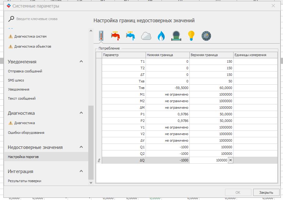

Сильно большие положительные значения явно тоже следует пометить как недостоверные, т.к. в нормальную работу по прибору потребление менее 0.1 гкал. В системных параметрах верхний порог недостоверных значений указан 100000, снижать его не особо вижу смысла т.к. теоретически такое потребление возможно. Плюс, если я правильно пониманию, эти пороги едины как для часового, так суточного и месячного архивов.
Как-то ещё можно настроить определение таких значений как недостоверных?

Так вопрос в том, как сделать так, чтобы ЛЭРС такие значения как 1176,3768 за 12.11.2025 23:00 пометил как недостоверное, кроме как ручным редактированием?

Кроме как в отраженном вами на скриншоте разделе системных параметров Границы недостоверных значений никак.
