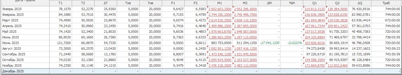

Здравствуйте. Предлагаю рассмотреть возможность указания разных пороговых значений для определения недостоверных значений в разных архивах. Сейчас пороги указываются одинаковые для всех типов архивов (часовой/суточный/месячный). И со стандартными значениями по одной котельной в месячном видим такую картину:
хотя все показатели (за исключением, может, июля) реальны.
В то же время в предыдущей теме по недостоверным значениям был пример потребления более 1000гкал за один час, что уже маловероятно. Поэтому хотелось бы иметь возможность указать низкий порог для часового архива и более высокий для месячного
