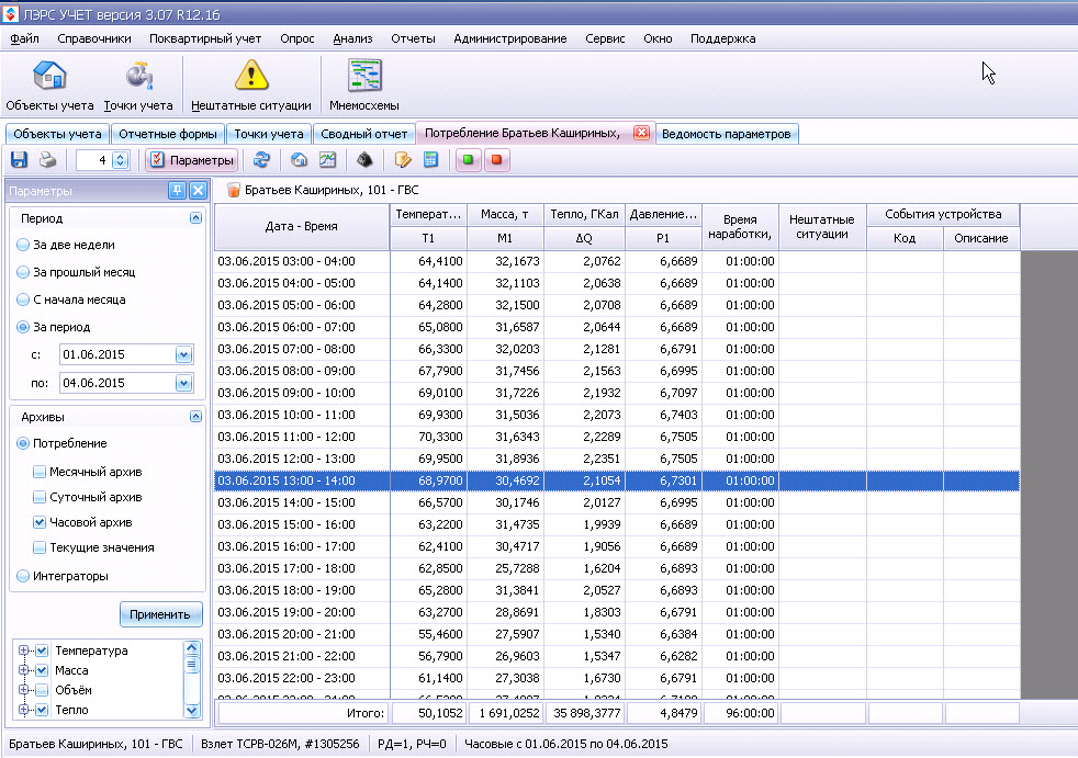

После обновления для решения проблемы обсуждаемой в теме “ТСРВ-026М. Не вычисляются интеграторы” появились искажения данных в часом архиве.
Данные по количеству теплоты произвольным образом исказились, при это сумма за сутки совпадает с суточным архивом.
Во вложении экспорт данных, в формате MS Excel таблица потребления (я выделил цветом проблемные часы) и таблица с данными, полученная заводской программой, настройка точки учета и лог службы опроса.

иллюстрация ошибки
Это абсолютно не связано с обновлением. Проблема именно в считанных от прибора интеграторах. Причём, если вы откроете таблицу с интеграторами будет видно, что в течение некоторого времени прибор передавал неверные интеграторы и из архива и в текущих значениях.

Нужен ещё скриншот с интеграторами за период, который на этом скриншоте:
http://forum.lers.ru/download/file.php?id=4389&mode=view
Так я же его разместил. Файл “таблица потребления 03.jpg” - последний из картинок в сегодняшнем сообщении. Часовой архив за 03/06/2015 период с 12 до 16 часов.
