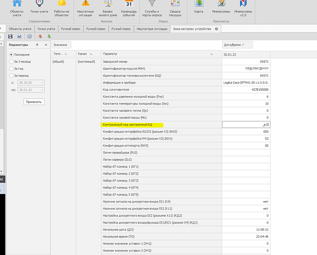

UP! Диагностика работает, но всё так гладко. Возникают неточности с СПТ 941.20 и СПТ 944.
Проблема в чтении КС настроек - сама сумма выглядит так: КС: D606705F
А ЛЭРС читает вот так: СПТ 941.20
и СПТ 944:
т.е. Некорректно считывает.
Запись была перенесена в новую тему: В базе настроек СПТ 941.20 присутствует сопротивление
Пришлите, пожалуйста, журнал опроса и дамп обмена по каждому из перечисленных в первом комментарии прибору. Также пришлите результаты опроса заводской программой опять же по каждому прибору, где видно считанную контрольную сумму.
