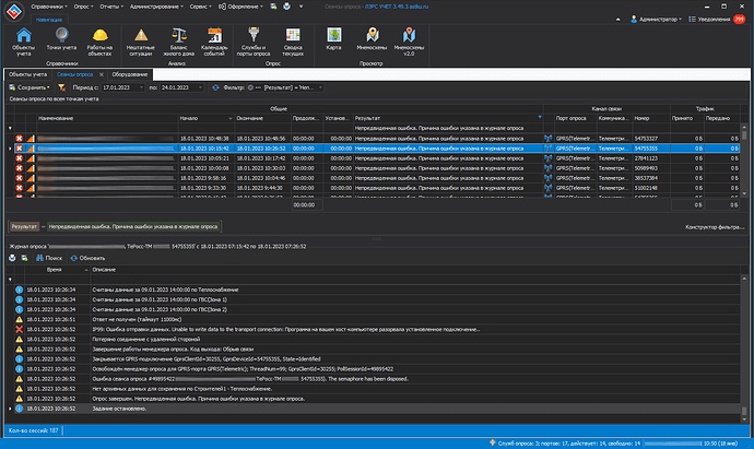

По некоторым точкам выдает ошибку в сеансах опроса. При этом опрошенные данные не сохраняются(в журнале пишет нет данных для сохранения) и каждый раз пытаются считаться заново.
Почему такие случаи не обрабатываются как “Обрыв связи”?
Глянули журналы. Ситуация ясная. Действительно, при обрыве связи может возникать необработанная ошибка. У вас в журнале её видно (Semaphore has been disposed). Мы её уже исправили, но пока не можем выпустить версию 3.49.3 из-за того, что закончился наш сертификат для подписи программ, а с продлением возникли сложности.
