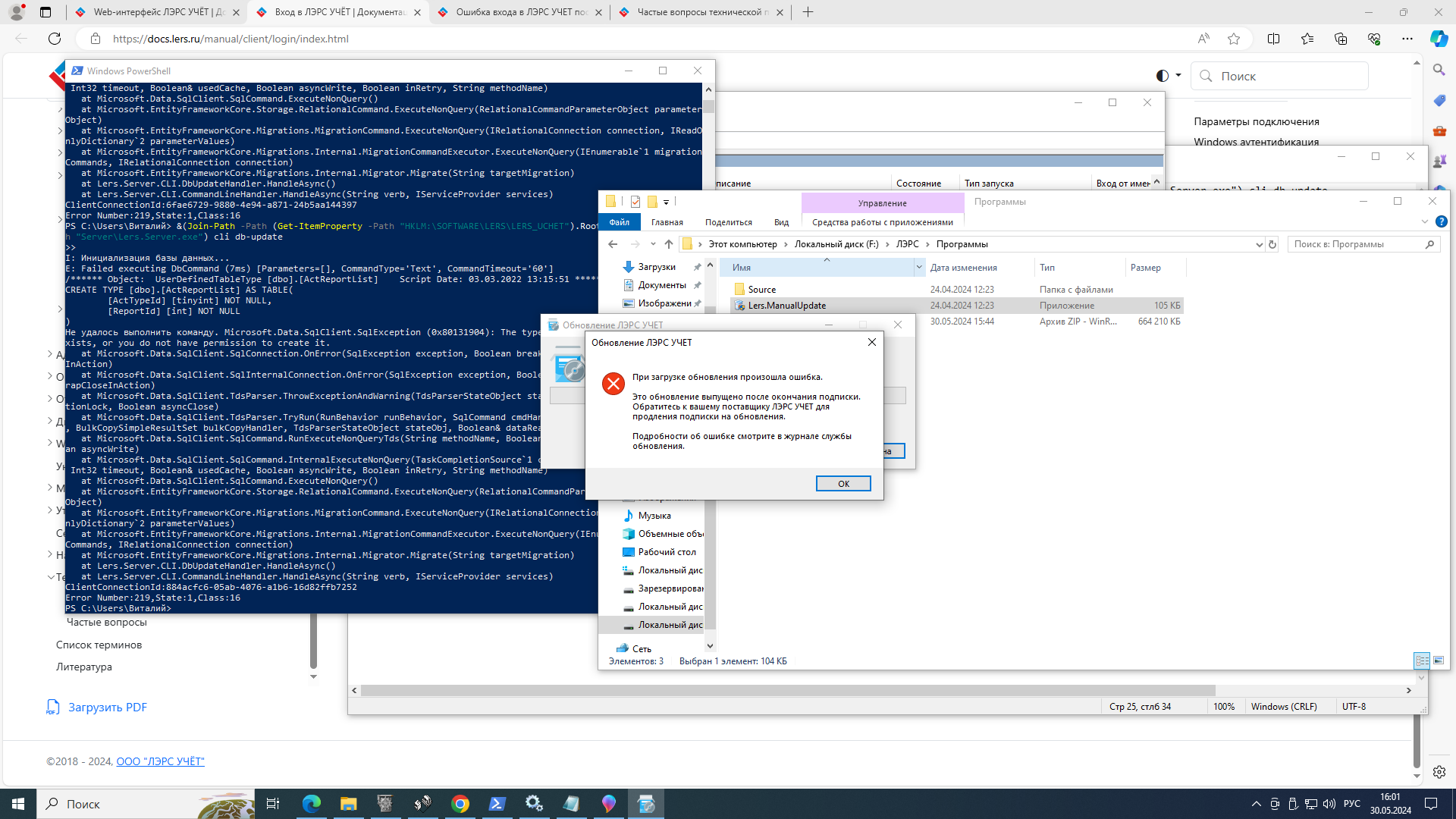

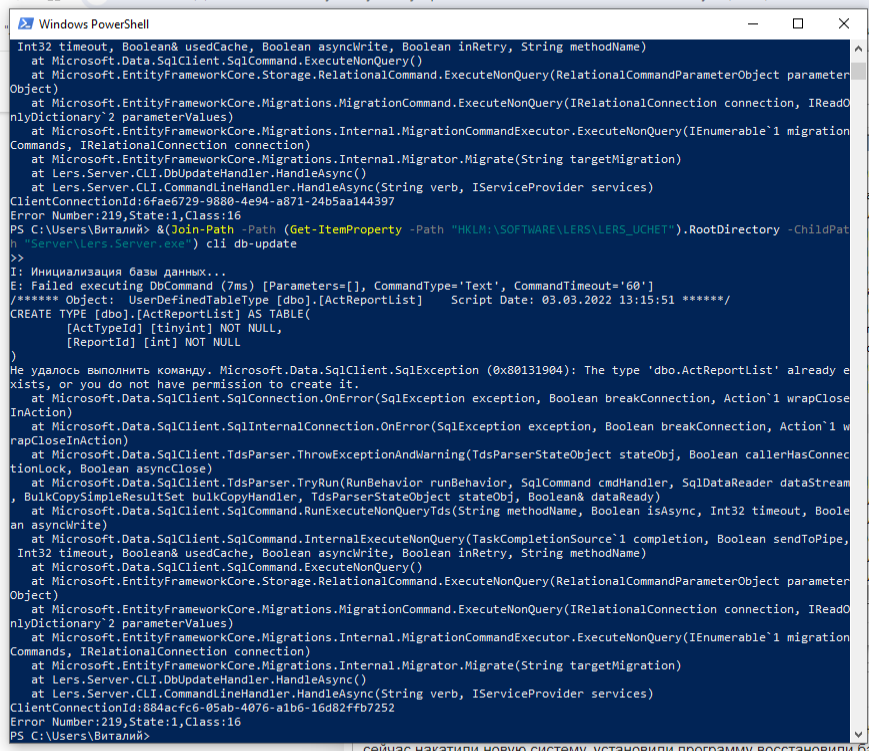

День добрый! вышел из строя жесткий диск, на котором был установлен ЛЕРС. сейчас накатили новую систему, установили программу восстановили базы данных, базы были от версии 41112, после как накатили базы, не можем обновить базы до текущей версии программы. Плюс пробовали обновить через пакет с сайта, ни один из вариантов не прошел. при втором случаи тех.поддержка сейчас действующая.
Если у вас на самом деле активная лицензия, проверьте в разделе Администрирование → Активация актуальность даты окончания подписки на обновления. Если она не соответствует реальной дате окончания подписки, попробуйте перед запуском обновления переактивировать ваш Сервер, чтобы обновить информации по лицензии. Для этого во все том же разделе Администрирование → Активация сначала снимите активацию, а затем произведите ее повторно с тем же кодом активации, с котороым она была активирована изначально. После того, как дата окончания подписки на обновление станет актуальной, повторите попытку обновления.

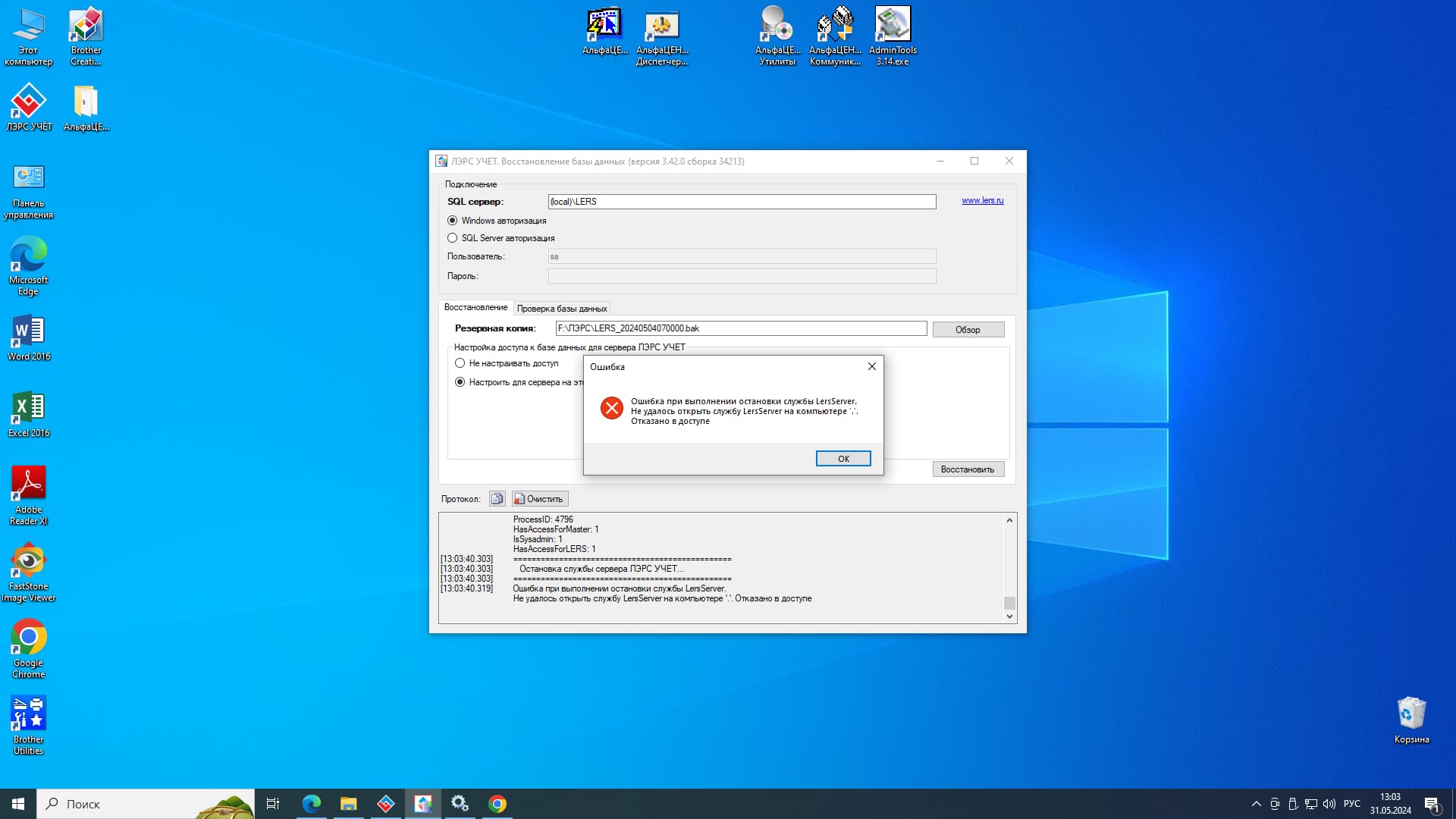

установили программу версию 34020 (программа запустилась и мы активировали лицензию), во время восстановления
базы данных происходит данная ошибка

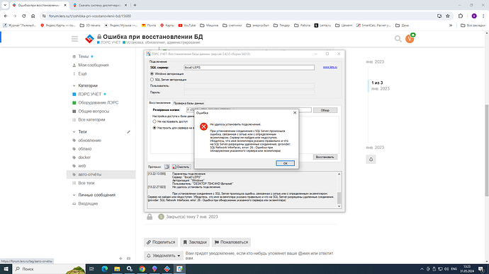

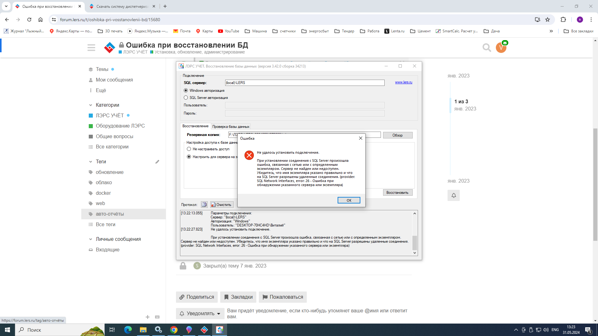

пробовал, но результат такой
Данная ошибка относится к SQL Server и говорит о его недоступности. Проверьте запущена ли служба SQL Server, корректно ли указан его адрес и выполнены ли рекомендации, приведенные в тексте ошибки.
Вам стоит обратиться по данному вопросу к системному администратору.
