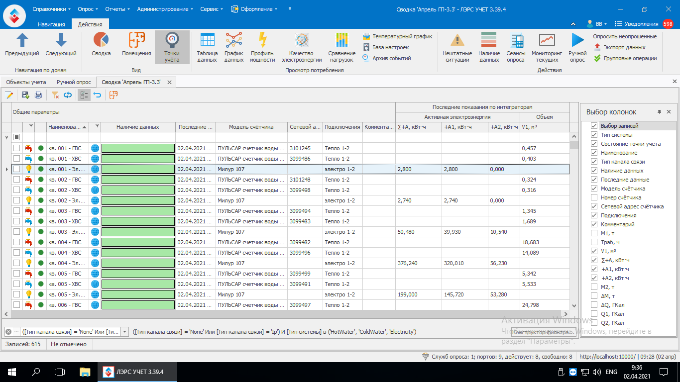

Здравствуйте. Не работает ограничение нагрузки в электросчётчиках. Доступ для проверки
- Меркурий 203
серийный номер 21946182
IP 178.72.74.25:40001 - Милур 107
серийный номер 191070000161592
IP 178.72.74.25:40002
Опишите более подробно в чем именно состоит проблема. Приложите ключевые скриншоты.
Здравствуйте. Заходим в точки объекта. Выделяем нужный нам электросчётчик. Нажимаем кнопку “Ручной опрос”. Нажимаем кнопку “Дополнительно”. Кнопочка для флажка (чек-бокс) неактивна.
Проверьте, подключения, который вы используете для опроса этих точек учёт используются в других точках учёта?
Нет, на этом подключении только счётчики электроэнергии Меркурий 203.2T RBO.
Не верно задал вопрос. Подключение используется для опроса одного прибора учёта или нескольких?
Для нескольких.
