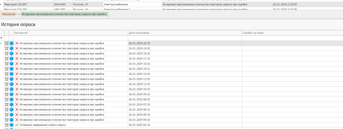

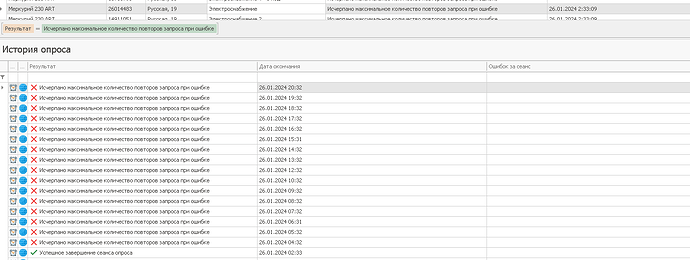

Для некоторых приборов производители установили ограничение на количество корректировок времени в сутки. В результате, при опросе чаще раза в сутки, второй и последующие сеансы связи оканчиваются ошибками. Т.е. получается что-то вроде этого
Т.е. при опросе 1 раз в сутки - 1 удачный сеанс и 23 с ошибками. Хотя формально не было ошибок.
Сейчас такая беда с Меркурий 234 ART и Меркурий 230 ART
Анализ работы системы усложняется искусственно.
Предложение: Нужно либо не считать посылки, связанные с отказом в корректировке, ошибкой. Либо для приборов, у которых есть ограничение по количеству корректировок в сутки, следить за выполнением этих ограничений в режиме автоопроса, т.е. для Меркурий 234 ART и Меркурий 230 ART не запускать корректировку времени ранее, чем истекут 24 часа с момента последней корректировки

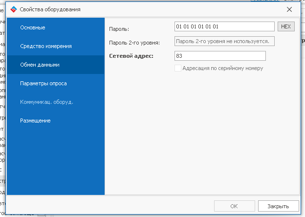

Подскажите, в устройстве пароль для чтения установлен по умолчанию или он был изменён?
Проверилсо сторонныего сервера Прибор отвечает
Вот настройки прибора, значения пароля по-умолчанию
В письме вы указали данные для доступа к другому прибору с сетевым адресом 92. Я указал сетевой адрес 83, как на вашем скриншоте, не мне не удалось опросить прибор. Прибор не отвечает на запросы.
Для этого счетчика попробучте порт 11120. Должен быть доступен вам
