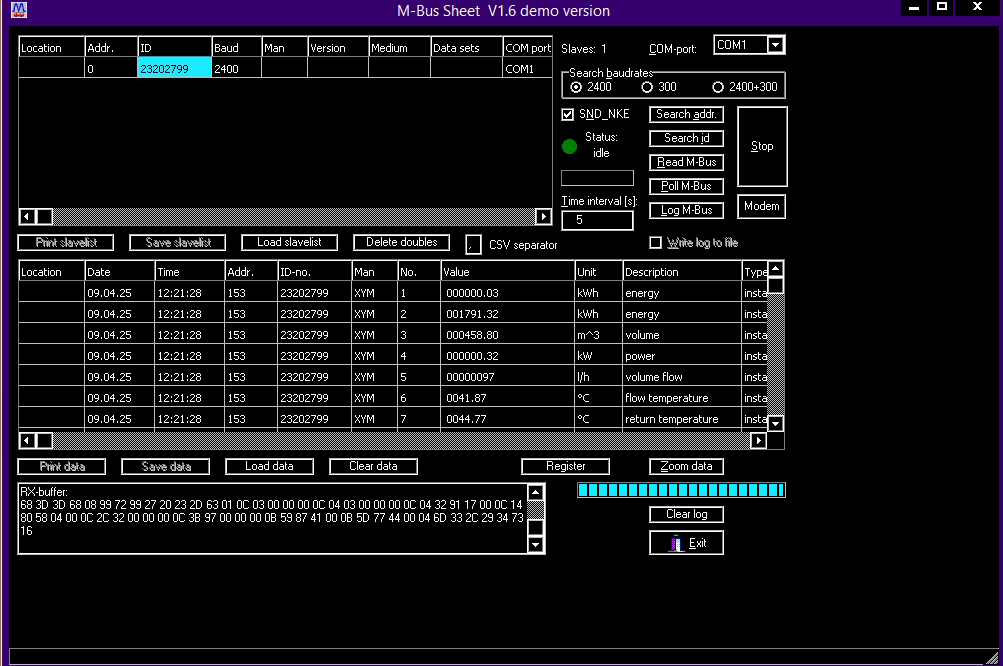

В продолжение темы: Добавление шины m-bus. Контроллер шины выбрать появилась возможность, но прибор опросить не удалось. По сетевому адресу(взят из опроса прибора через m-bus sheet) прибор не опрашивается, адресация по серийному номеру не активна.
Через m-bus sheet приборы легко опрашиваются по серийному номеру.

Свежий опрос:

В ЛЭРС УЧЕТ опрос рассматриваемого прибора возможен только по сетевому адресу. По серийному номеру его опрос в ЛЭРС УЧЕТ не реализовывался. Уточните стоит ли рассматривать вашу текущую тему как заявку на добавление поддержки опроса прибора по серийному номеру? Если да, оформите ее в соответствии с Условия и правила оформления заявок и я перенесу ее обратно в Поддержка новых устройств.
В противном случае, если вопрос относится к опросу по сетевому адресу, выполните его опрос в сторонней программе m-bus sheet и покажите скриншот с результатами. Приложенный выше скриншот данной программы отражают опрос по серийному номеру, поэтому не подходит.

Добрый день.
Как показала практика все счетчики отпрашиваются по серийному номеру, но не все по адресу.

Справедливости ради в теме по добавлению устройства вы подключались к данным приборам именно по ID а не сетевому адресу.
Нашел ещё тему, в которой утверждается что через m-bus sheet опрос данного счетчика ведется на параметрах 8e1 тогда как драйвер написан на 8n1. У меня как раз задействовано прямое подключение.
В отмеченной теме по добавлению поддержки при изначальной проверке доступа действительно прибор опрашивался по серийному номера, но на момент проведения тестирования отвечал только по сетевому адресу, поэтому поддержка опроса данного прибора была добавлена только с этим вариантом и по серийному адресу так и не была добавлена.
Данная тема появилась позже темы по добавлению поддержки. В самой теме по добавлению поддержки пользователь не упоминал данный нюанс и необходимость добавления таких параметров прямого подключения для этого прибора. Более того в отмеченной теме мною была дана рекомендация создать предложение по добавлению таких параметров прямого подключения рассматриваемого прибора, но, на сколько мне известно, подобного предложения не поступало.
