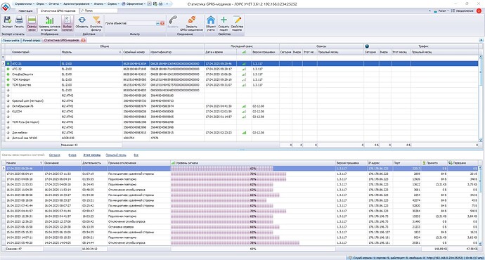

Вы говорите, что у вас такая ситуация возникает только с АССВ-030, но по присланному журналу видно, что она возникает и с модемами EL-2100.
Сколько всего у вас модемов АССВ-030 и как часто они подключаются? Вы уверены, что IP-адреса из сообщений ошибок идентификации АССВ-030 принадлежат вашим модемам данной модели? Если да, как именно вы это проверяли?
