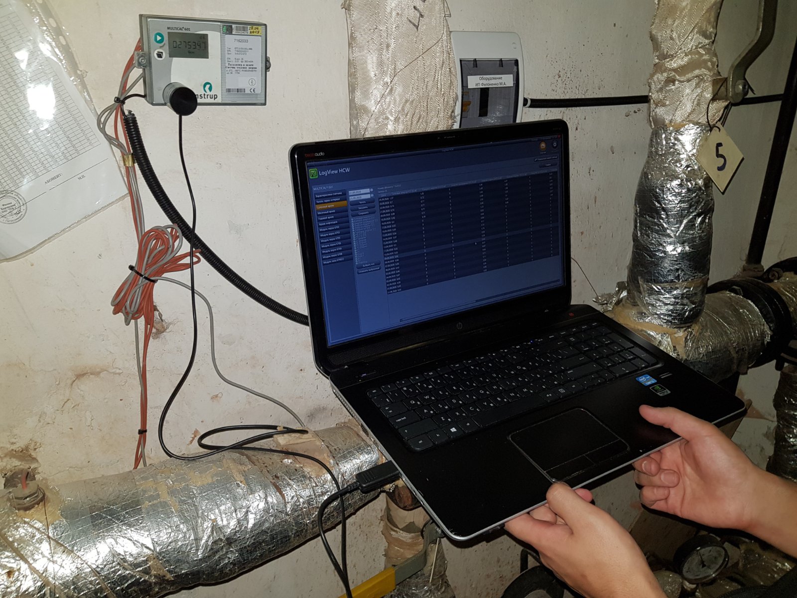

Для проверки корректности съема показаний с вычислителя Multical 601 заводской программой Logview (не поддерживает опрос через модем) выехали на объект и проверили через заводскую оптическую головку. Заводской программой тепловычислитель Multical 601 успешно опросился.
Повторив прямой опрос через Лерс учет (используя заводскую оптическую головку) получили такую же ошибку, как и через модем по CSD, а именно: Ошибка опроса устройства MULTICAL 601 #7162033. Неизвестный код единиц измерения регистра 0x0.

Мы проанализировали ситуацию. Прибор возвращает единицу измерения массы с кодом 0, что не соответствует ни одной из единиц измерения, из-за чего возникает рассматриваемая ошибка. В заводской программе также в колонках масс M1 и M2 отсутствуют единицы измерения, в отличии от колонок других параметров, в которых единицы измерения отображены.

В связи с чем, есть ли у Вас возможность внести изменения в ЛЭРС УЧЕТ и не прерывать опрос прибора при считывании данных, связанных с массой теплоносителя? Т.е. выводить фактически считанные параметры (без указания размерности) также как у завода изготовителя считывает программа LogView HCW (скрин прилагаем).
