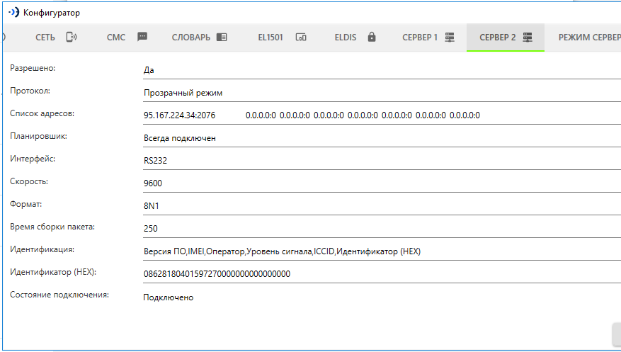

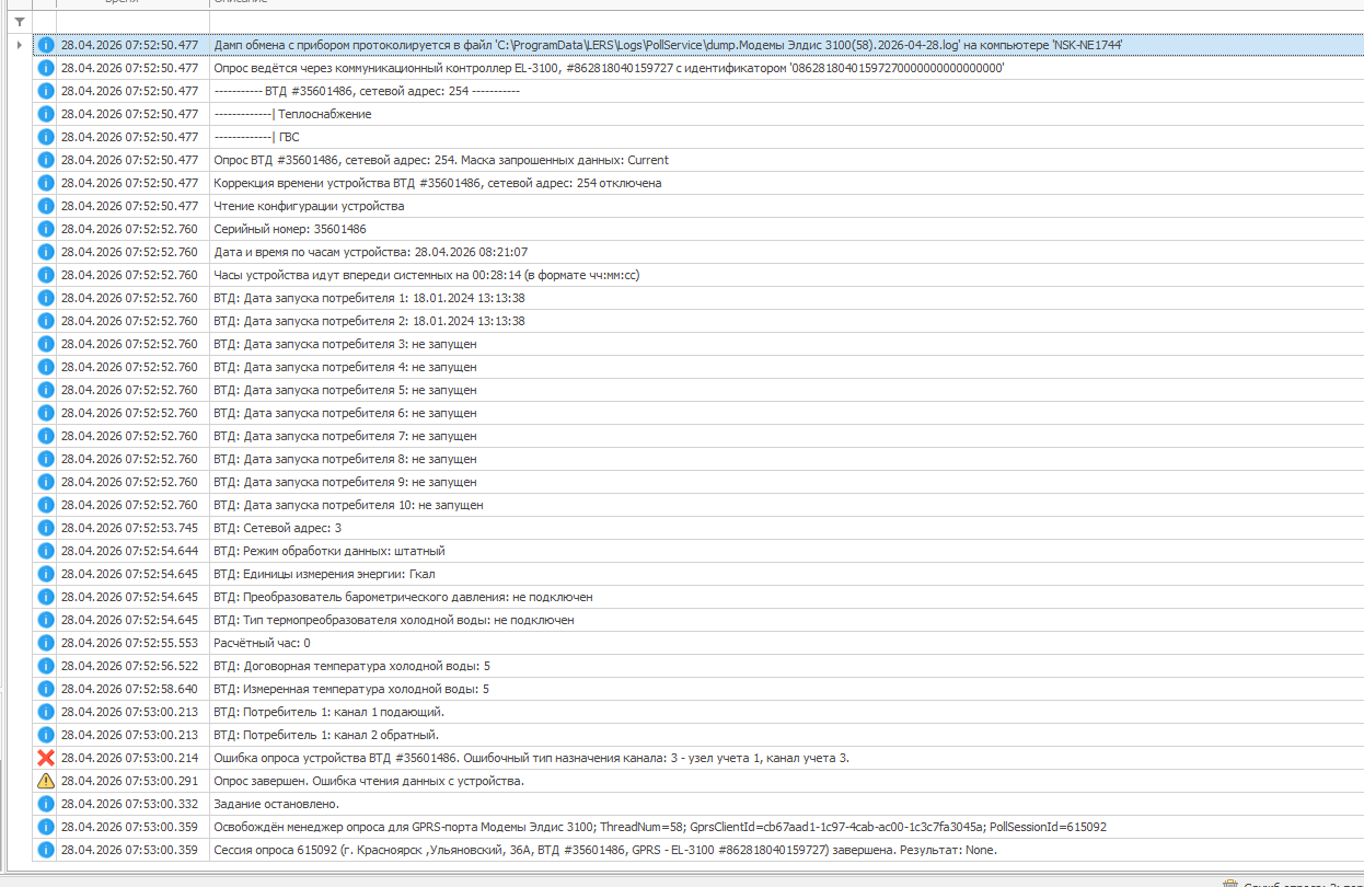

При попытке чтения ПУ ВТД в ЛЭРС-Учет постоянно возникает ошибка: “Ошибка опроса устройства ВТД #35601486. Ошибочный тип назначения канала: 3 - узел учета 1, канал учета 3.”. При этом не имеет значения куда привязывать каналы в точке учета. К прибору подключен модем EL3100, настроенный в режиме клиента по прозрачному протоколу на сервер ЛЭРС.
Дамп обмена прилагаю. Подскажите, в чем может быть проблема и как это исправить? Прибор успешно считывается в системе Элдис, настроечные параметры во вложении.

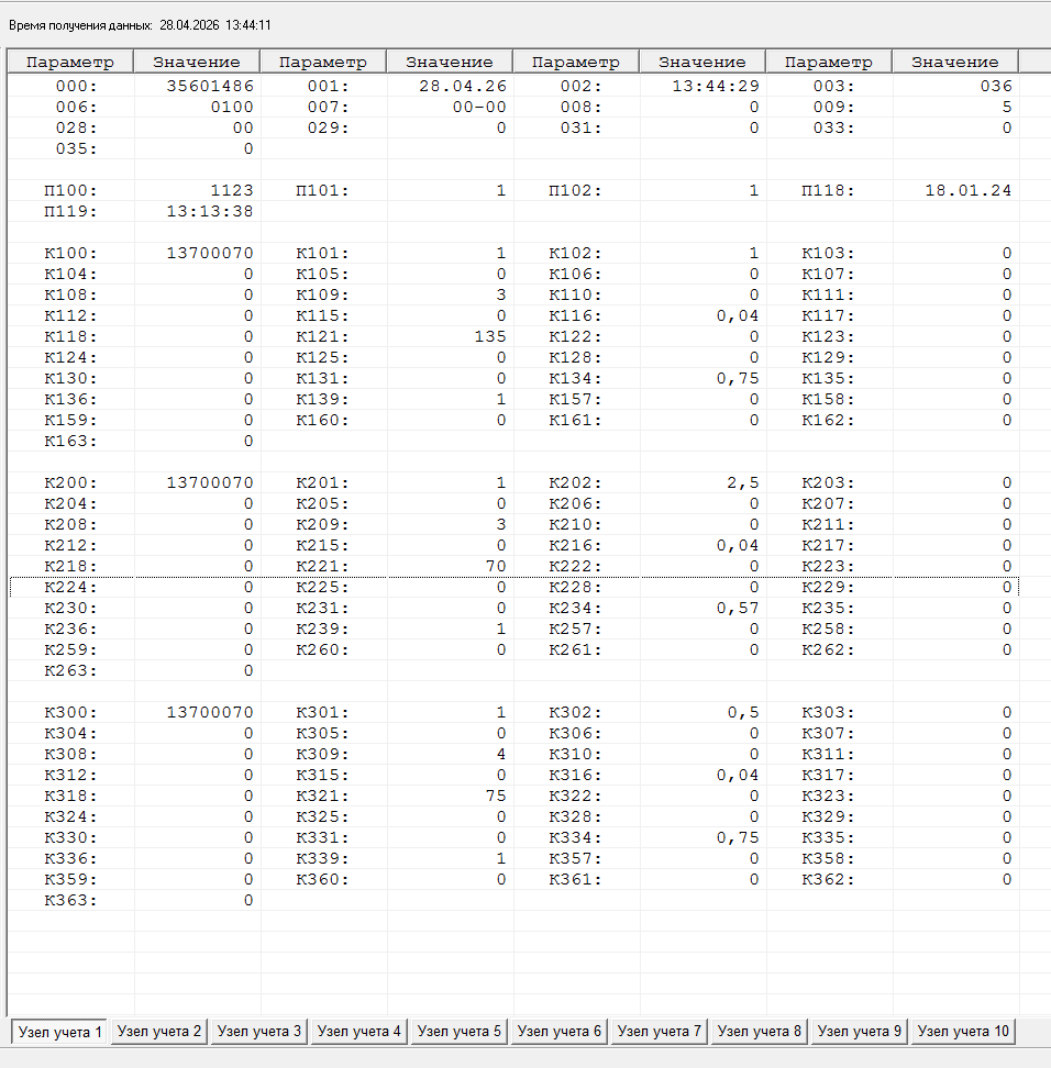

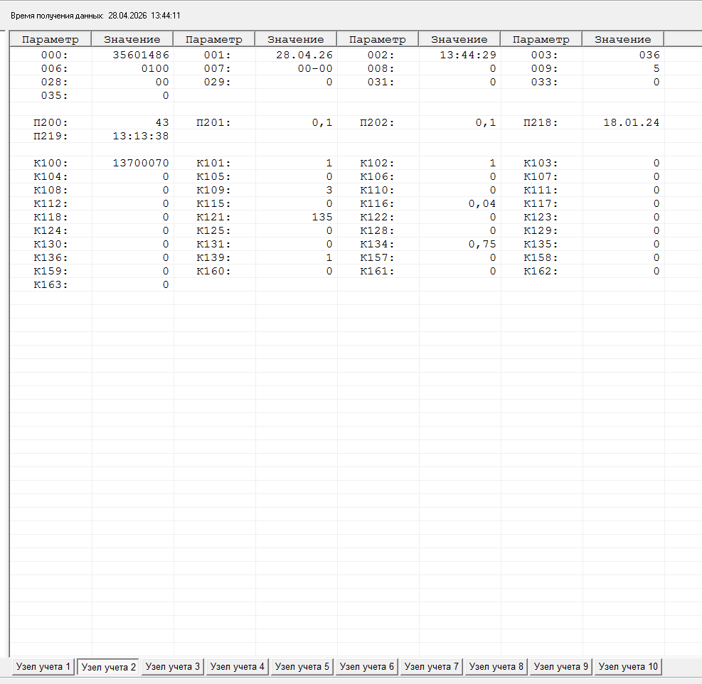

Пожалуйста, опросите конфигурацию рассматриваемого прибора учета в заводской программе производителя и покажите как в ней отображается 3 канал 1 узла.

Также предоставьте доступ к рассматриваемому прибору. Если доступ по GPRS, то направьте фигурирующий в журнале опроса модем на 95.167.224.34:2076.
Модем настроен. По наличию паспорта уточню
