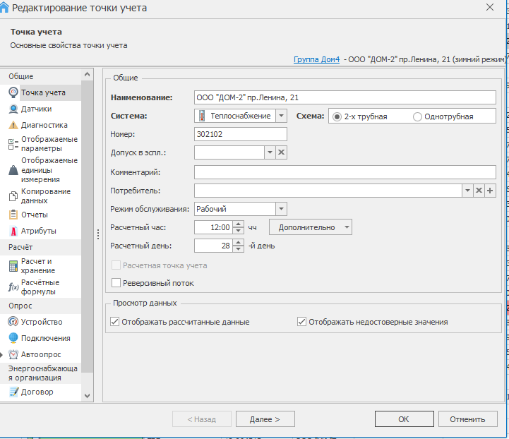

В вычислителе и свойства точки учёта выставлен час расчётный 12, в итоге ЛЭРС не может считать суточный архив и уходит в цикл.

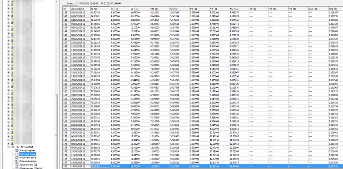

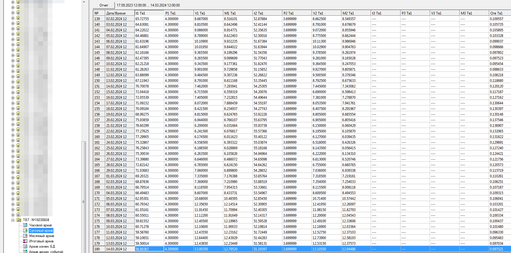

При опросе штатной утилитой архиватор всё в порядке.

Пожалуйста, опросите суточные данные рассматриваемого прибора заводской программой через тоже самое подключение, что и в ЛЭРС УЧЕТ, и за тот же период. Покажите скриншот с результатами этого опроса.

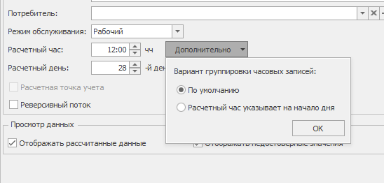

Покажите, пожалуйста, скриншот настроек расчетного часа по кнопке “Дополнительно” в свойствах точки учета.

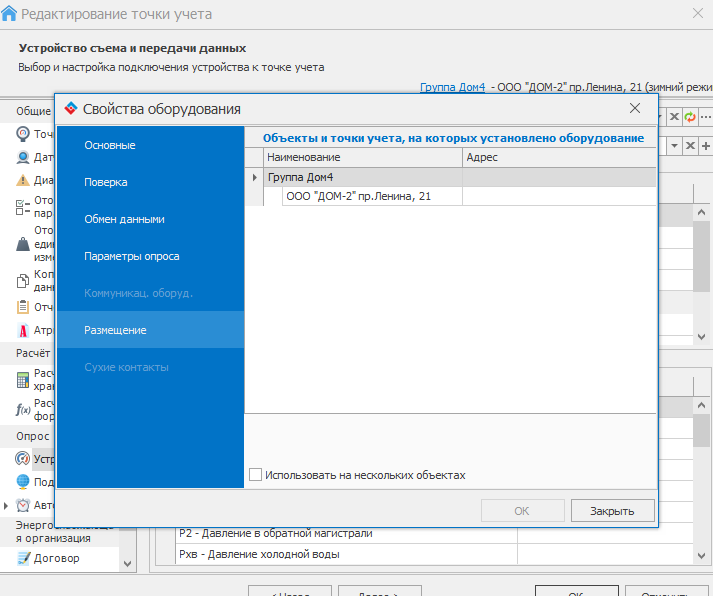

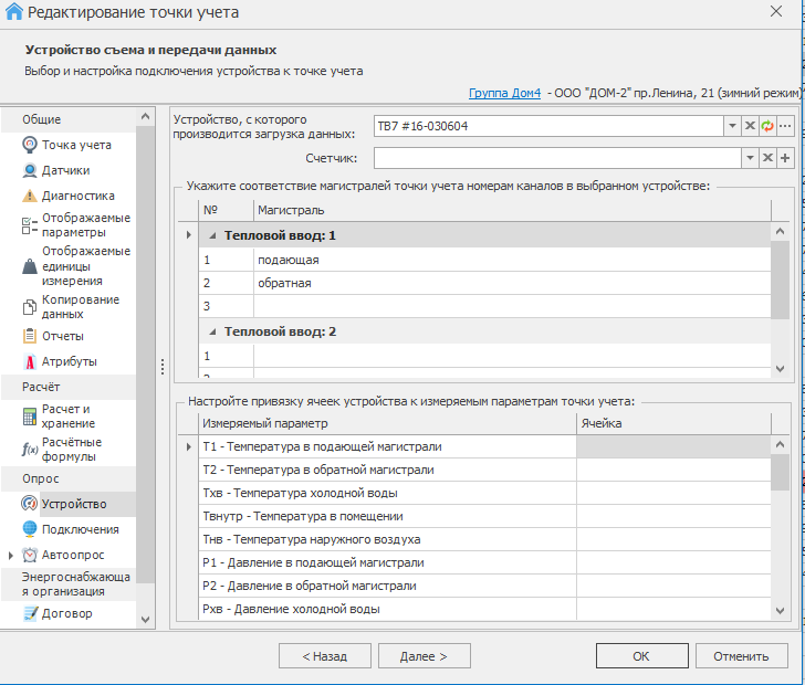

В присланном журнале фигурирует предупреждение “Считанный расчётный час (12) не совпадает с указанным в параметрах точки учёта (0)”, тогда как на скриншоте указан расчетный час 12:00. Вы уверены, что присланный скриншот относится к точке учета, опрос которой отражен в присланном журнале? Ко скольким точкам подключен рассматриваемый прибор учета? Покажите, пожалуйста, полный скриншот окна свойств опрашиваемой точки, где отражены настройки расчетно часа, а также скриншот привязки каналов и ячеек этой же точки.
я скинул вам журнал, когда расчётный час был ещё не исправлен в свойствах точки учёта. Я тоже подумал, что после исправления всё заработает. Но этого не произошло. Прикрепляю журнал опроса после исправления.
