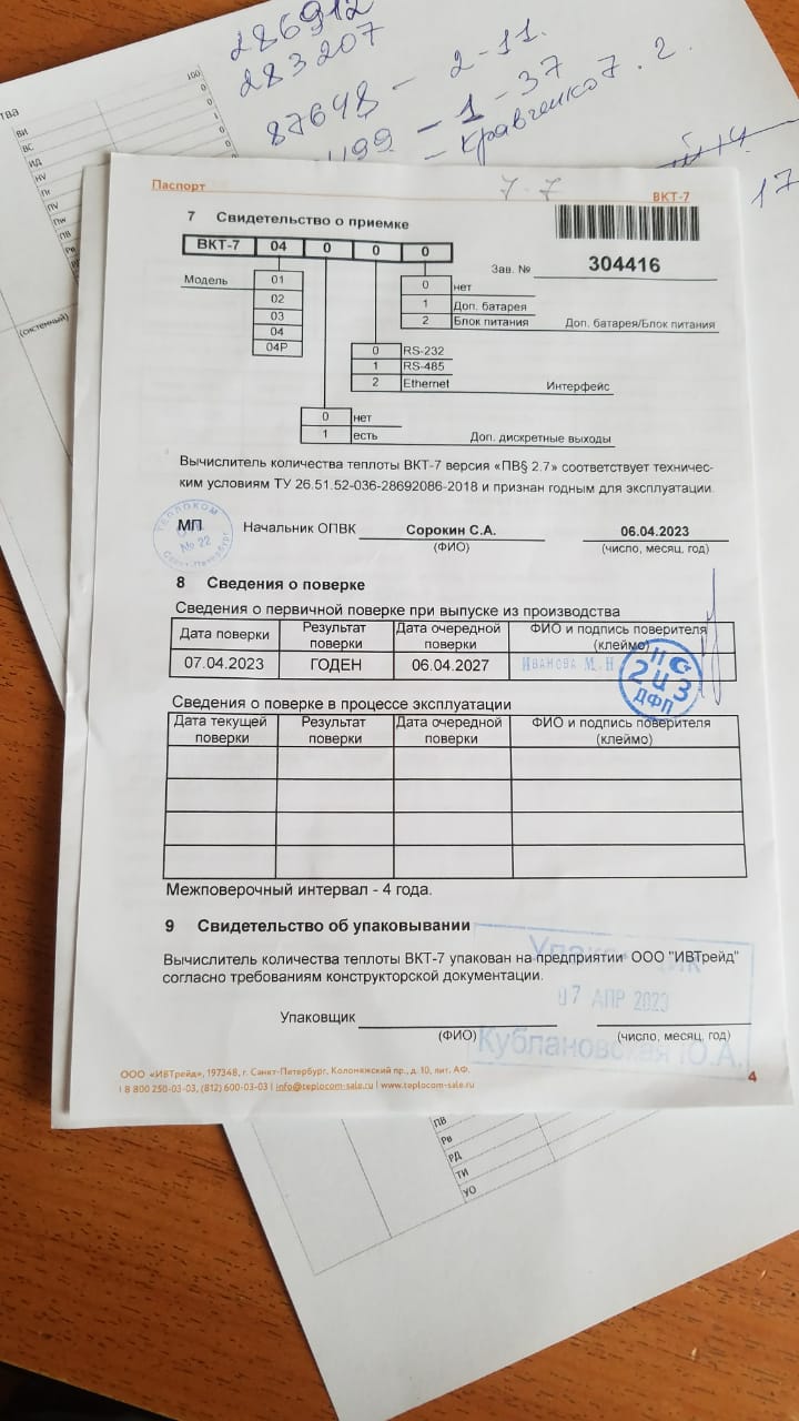

Прибор на самом деле ВКТ-7-04, судя по идентификационному номеру выпущен в 2023 году. Таких приборов общей сложности у нас стоит порядка 200 штук и проблем с опросами не было. Я так думаю, что производитель что то изменил в этом приборе, как то его модифицировал. По этой причине вам необходимо так же дорабатывать драйвер к этому прибору. Данный прибор приобретен подрядчиком совершенно недавно в июне 2023 г. в рамках проведения капитального ремонта системы отопления МКД с переходам на закрытую схему ГВС. Фото паспорта приложу позднее, как только выловлю мастера подрядчиков.
