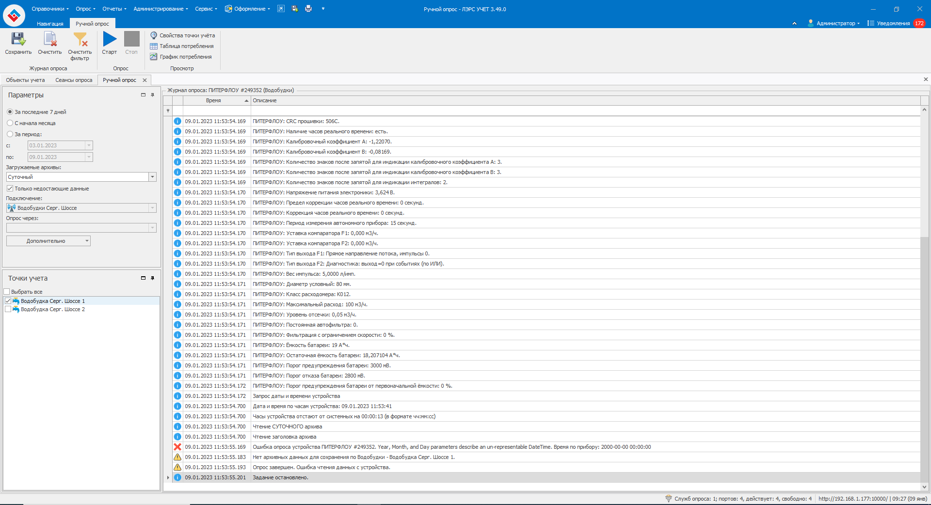

Добрый день! Начали добавлять устройства “Питерфлоу СВ” в ЛЭРС и с одним прибором возникла проблема (скриншот прилагаю). При опросе через стандартное ПО - все ок. С другими приборами при опросе через ЛЭРС проблем не возникает. Не могли бы посмотреть в чем возможная причина?
Данные по подключению отправил в ЛС.
Приложите, пожалуйста, файл журнал опроса, отраженного на присланном вами скриншоте, и дамп обмена к этому журналу.

Приложите также скриншот(ы) вкладки “Устройство” свойств точки учета, журнал опроса которой вы приложили, где полностью видно настройку привязки ячеек рассматриваемого прибора.
На данном скриншоте отражены все настройки привязки ячеек? Приложите дополнительные скриншоты данной вкладки, прокручивая список настроек привязки, чтобы было полностью видно все привязки ячеек.
Исправление будет доступно в следующем обновлении 3.49.3.
Обновление 3.49.3 (сборка 34913) от 15.01.2023 доступно для установки.
