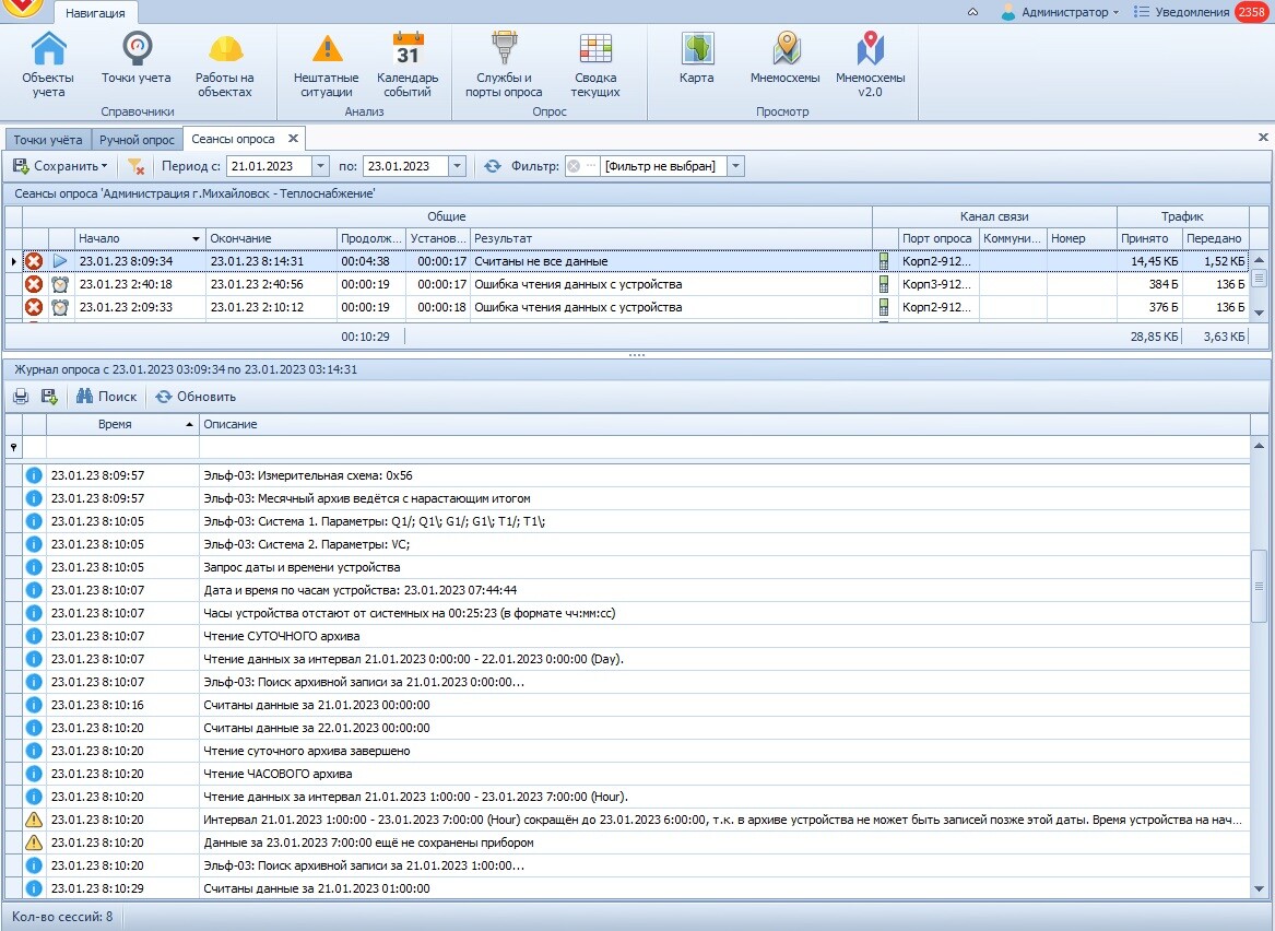

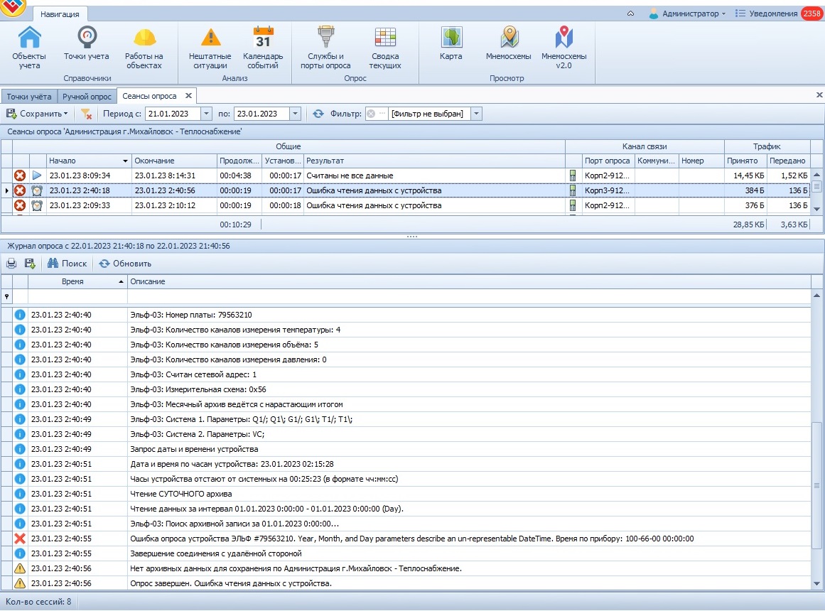

Возникает ошибка при опросе вычислителя Эльф-02, Эльф-03, “Ошибка опроса устройства ЭЛЬФ #79563210. Year, Month, and Day parameters describe an un-representable DateTime. Время по прибору: 112-66-00 00:00:00” Ошибка аналогична ошибке в теме Ошибка при опросе Питерфлоу СВ [10738].Обновление до версии 3.49.3 не принесло результатов.
Уточнение: ошибка возникает только на приборах Эльф-02 и Эльф-03 и только на тех, которые 2013 года выпуска и старше. На приборах 2014 года и моложе, - ошибки нет. На эльф-01 любого года выпуска - ошибки нет. Причем, ошибка возникает всегда при автоопросе, и иногда при ручном опросе с произвольным периодом в зависимости от установленного периода опроса. При ручном опросе “за последние 7 дней” - ошибки нет. Ошибка появилась на разных приборах в разное время, ориентировочно в конце декабря - начале января, на существующих точках учета. Можно было бы не обращать внимания, но самое главное что на этих приборах не работает автоопрос.

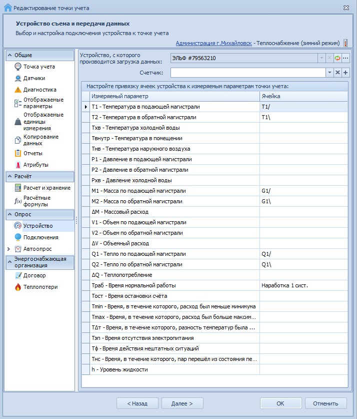

Пришлите, пожалуйста, журнал опроса текущей версии ЛЭРС УЧЕТ по каждому из перечисленных приборов, где фигурирует описанная вами ошибка, и дамп обмена к каждому журналу. Также пришлите скриншоты настроек привязки ячеек свойств точек учета, к которым эти приборы привязаны.

Уточните, пожалуйста, рассматриваемые ошибки повторяются при повторении опросов, отраженных в присланных журналах? Например, если по журналу “Журнал опроса Эльф-02.xlsx” повторить опрос суточных данных отраженного в нем прибора ЭЛЬФ за 30.12.2022, ситуация повторится?

Выяснил: 19го января я снял прибор с автоопроса (был с 1 до 4 ночи) и поставил ради эксперимента (пока сюда писал) на 13 часов…, - автопрос состоялся. После того переделал автоопрос снова на ночь, - и с тех пор он работает…

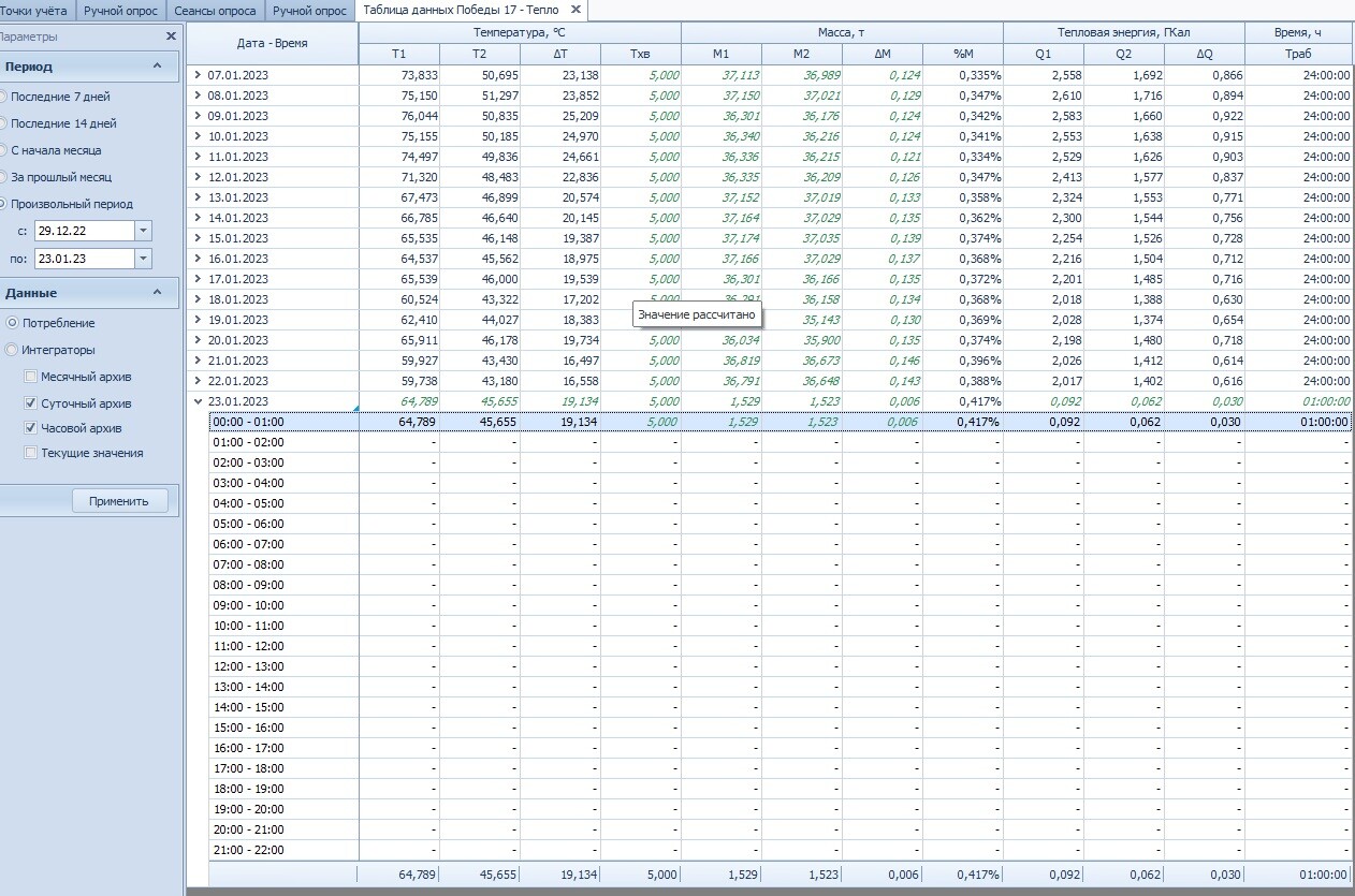

Нет, у меня другое. Сейчас свел результат несколько опросов в одну таблицу. Получилось так:
Потом Сделал опрос с 13 по 23 с установленной галочкой "только недостающие данные:
Опрос как бы совершился, но данные не считались:
Каждый раз ошибка ведет себя по новому.
Теперь ставлю период опроса “за последние семь дней” и “только недостающие данные”
Опрос совершается в нормальном режиме, и данные в таблице появляются:
В данном случае успех опроса зависел от установки периода опроса в положение “за последние 7 дней”
