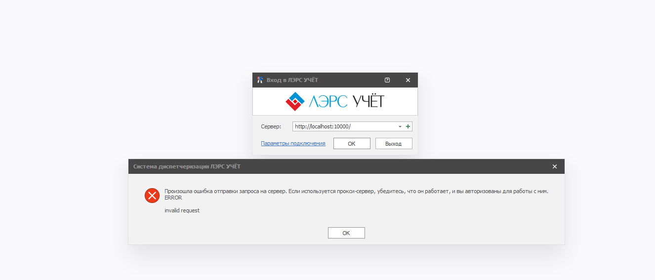

После того как я запустил указанною службу вручную от имени админа возникла вот такая ошибка , как ее убрать?

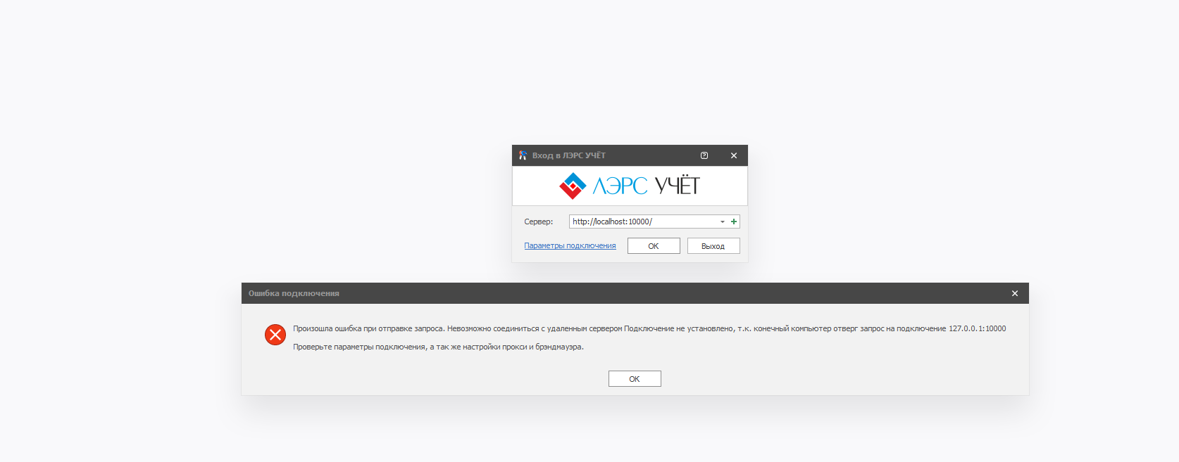

Не могу войти в лэрс учет
Не могу запустить службу Лэрс учет с чем это может быть связано?
Логи нужно смотреть. Может ему версия развернутого бэкапа не нравиться.
Я запускаю службу в авто она останавливается сама
Перезагрузил ПК служба сервер Лэрс Учет установлена и не запускается, при входе возникает вот такая ошибка.

Вы на какой версии ЛЭРСа делали бэкап БД? По Вашей переписке становится впечатление, что на бетке, а развернули Вы бэкап на новой версии ЛЭРС УЧЕТ. Вот служба и не запускается так как версии не сходятся. Но это мое предположение, для конкретики нужны логи.
