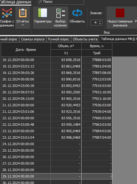

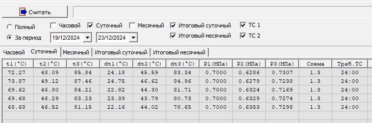

Какая то ерунда всплывает на некоторых приборах, похоже есть какая то ошибка в логике. Выдает, что данных нет в приборе, при этом на заводской программе все нормально.
данные.zip (12,8 КБ)

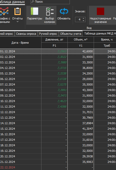

Покажите, пожалуйста, скриншот окна Рабочего места оператора с открытой таблицей с данными за рассматриваемый период, где включено отображение недостоверных значений. Также покажите аналогичный скриншот таблицы с данными, где отражены интеграторы за тот же период.
Кроме того предоставьте доступ к рассматриваемому прибору учета.
На том скриншоте включено отображение недостоверных значений, их нету.

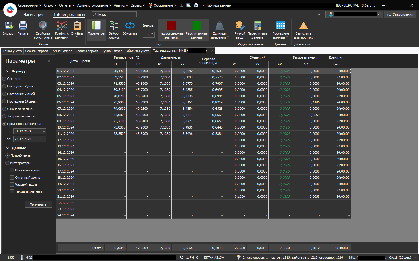

И да, температура и давление приходят в заводской программе, ЛЭРС их теряет.
Пожалуйста, приложите такие же скриншоты, на которых Рабочее место оператора видно полностью.
На сколько я вижу, вы просто не выбрали вывод данных по этим колонкам в таблице с данными. Это касается потребления. В интеграторах, как вы понимаете, значений по этим параметрам не может быть, так как это не аддитивные величины.
Точнее сказать не могу, так как вы приложили обрезанные скриншоты, которые сложно детально анализировать ввиду отсутствия тех самых деталей.

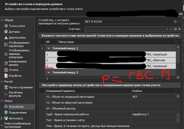

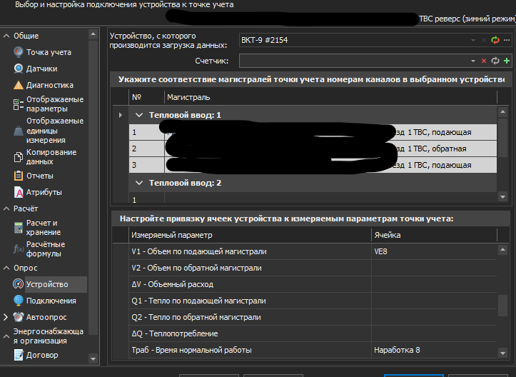

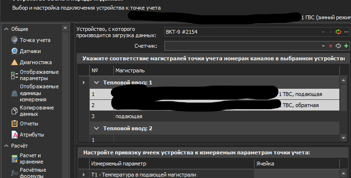

Также приложите скриншот настройки привязки каналов и ячеек рассматриваемого прибора учета в опрашиваемой точке, к которой относятся присланные скриншоты таблицы с данными и ранее присланный журнал опроса.
На скрине ХВС, давление берется с 3 канала, там по всему прибору так. Вот ТВС 1 и 2 канал.
Расключка:

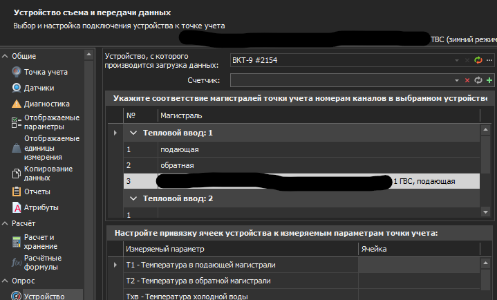

Вы вновь прислали обрезанные скриншоты. В частности на некоторых не видно настройки привязки ячеек. Приложите полные скриншоты.
Также на скриншотах отражены привязки только 3-х точек, тогда как к прибору исходя из журнала привязано 4 точки. Покажите скриншоты привязки каналов и ячеек недостающей точки.
Ячейки используются только на ХВС и ТВС реверсе который я не выложил, так как он не используется. По этому я ячейки на ТВС и ГВС обрезал.

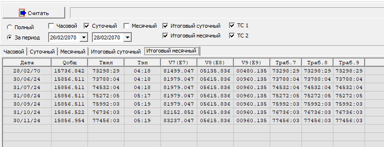

У нас приборов с такой же аппаратной и программной версией почти 2 сотни. А проблема встречается и на других версиях приборов. Единственное, что их всех объединяет при опросе, это какой то бардак с временем то 2070 год всплывает, то 2036, то еще какой то.

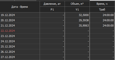

Прибор с которым была проблема, сегодня нормально вернул данные за последние сутки, при этом обслуживающий персонал говорит, что ничего не делал с прибором и даже не ходил на адрес.

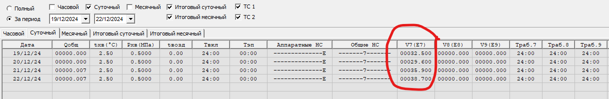

Видимо ситуация воспроизводится при опросе данных за “вчерашний” день относительно дня опроса, так как сегодня аналогичная ситуация возникает уже за 23.12.2024, тогда как вчера она возникала за 22.12.2024.

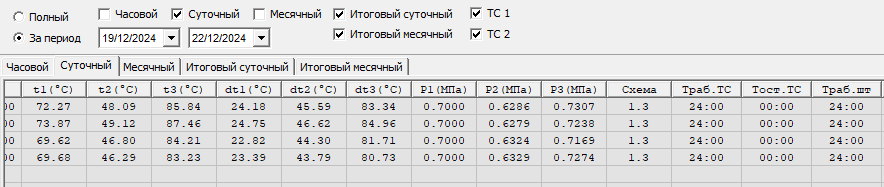

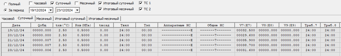

Попробуйте опросить аналогичные данные в заводской программе данного прибора и сообщите будет ли возникать подобная ситуация в ней.
В целом так и есть.

70 год явно вылезает из-за этого.
Когда то такое время было на приборе.
А в заводской без изменение как прогружал все данные так и продолжает прогружать. Я не уверен проблема пропадания температуры и давления касается этой чехарды с датами или это какая то отдельная проблема.

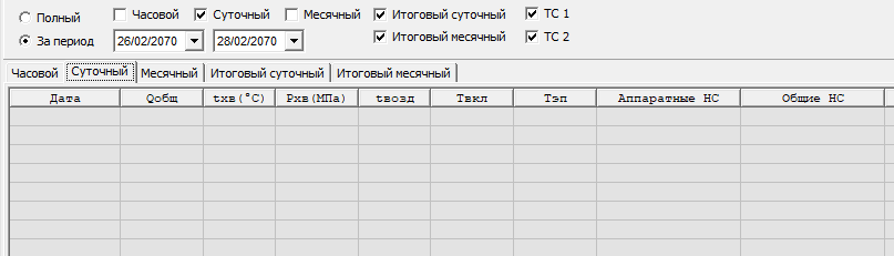

Попробуйте опросить заводской программой суточные данные за период, включающий рассматриваемую метку времени из “будущего”.
Не совсем понял, что нужно запросить. Вы хотите суточные за сегодня 24 число которых еще нет в приборе? Или за 70 год?
За 70-й год
В суточных ничего нет, подгрузились только месячные.
