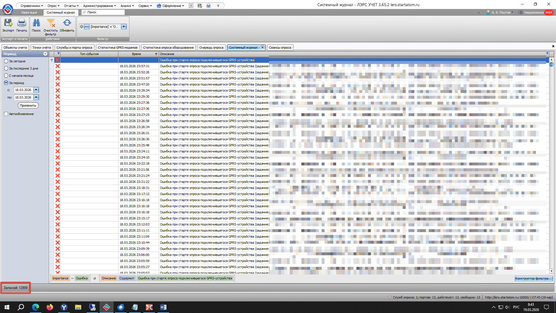

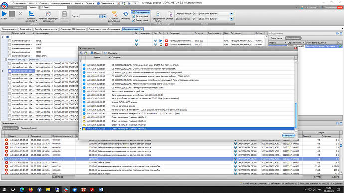

Сеансы опроса приборов зависли. Таких сотни.

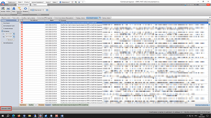

При последующих попытках оборудования подключиться к серверу регистрируется ошибка: “Ошибка при старте опроса подключившегося GPRS-устройства (задание: … Через подключение “…” уже ведётся опрос. Повторите попытку позже.”.
Тысячи ошибок в журнале.
