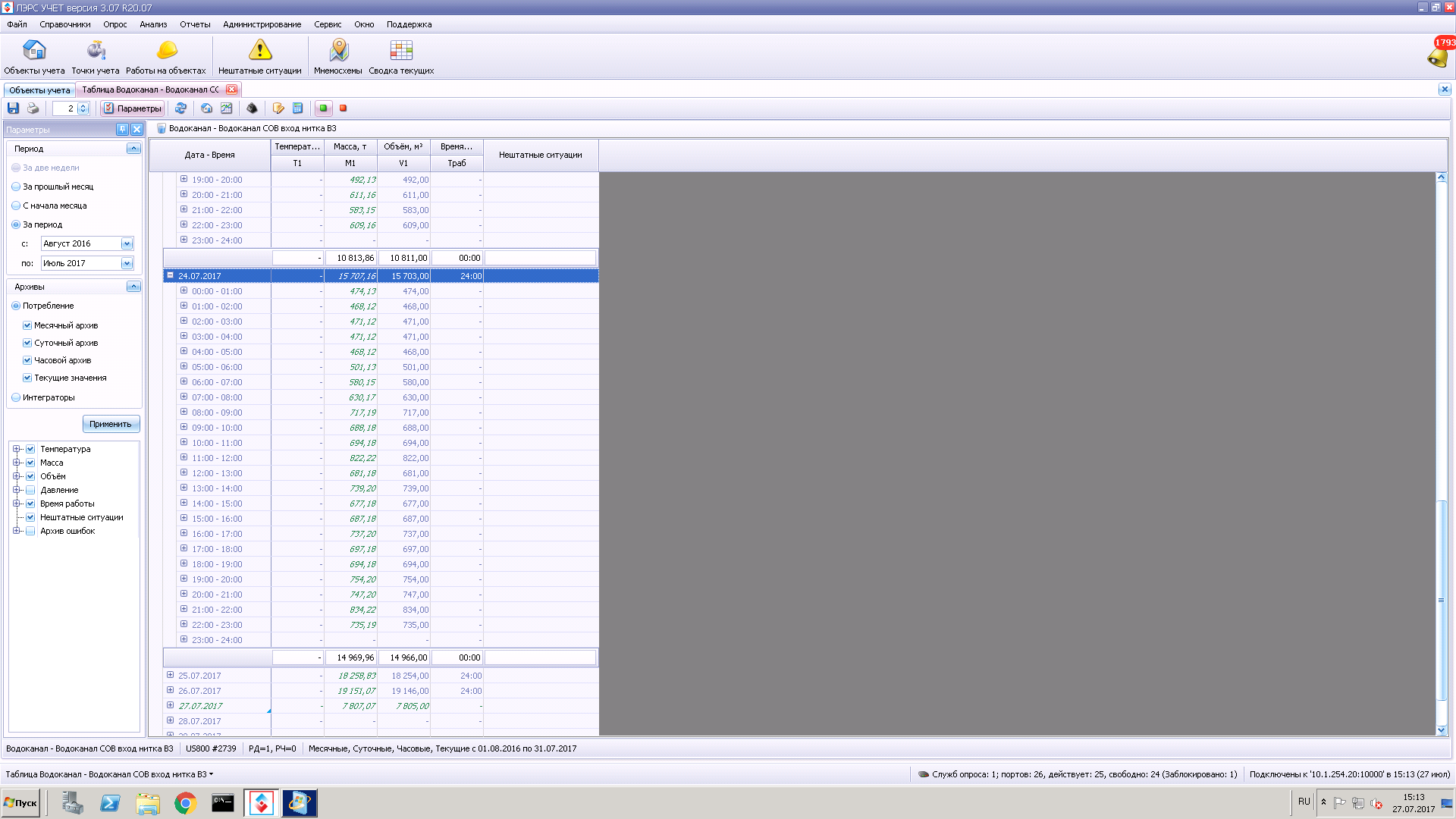

Добрый день, организовали опрос приборов US800. Отсутствуют значения с 23 до 24 часов.
Покажите скриншот с таблицей данных, где можно увидеть отсутствие данных. Покажите журнал опроса и дамп обмена для сеанса опроса, в котором вы считывали эти данные.
Считайте данные за этот же период заводской программой и покажите скриншот с данными.
Скриншот экрана
Журнал опроса и дамп

Вы показали данные за 24 число, а в журнале опроса считываются данные за 27 число.
Покажите Журнал опроса и дамп обмена в которых будет видно, что вы считываете данные за 24 число.

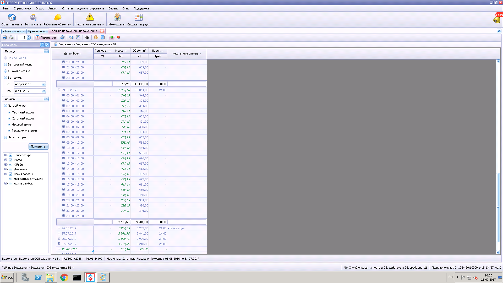

Ситуация такая - в автоматическом режиме и в ручном режиме опроса с выделенным пунктом “недостающие данные” , часовые данные с 23:00 до 24:00 не ложатся. Скриншот дамп журнал опросаза 23 июля приложен
Журнал опроса с гал недост знач.xls (15.5 KB)
dump.Модем1.2017-07-28.log (64.4 KB)
Если убрать галочку на пункте “недостающие данные” при ручном опросе данные с 23:00 до 24:00 ложатся. Скриншот …во вложении.
Журнал опроса без гал недост.xls (22 KB)
dump.Модем1.2017-07-28.log (70.1 KB)

Я взял 23 число потому что за 24 я убрав галочку “недостающие данные” заполнил БД. Поэтому посмотрите за 23 число, в принципе это повторяется каждый день - отсутствие данных.
Пожалуйста ознакомьтесь с нашей статьей Как сохранить журнал опроса? (пункт 2.) и в соответствии с ней выгрузите все журналы автоопроса за 24 число по рассматриваемой точке учета.

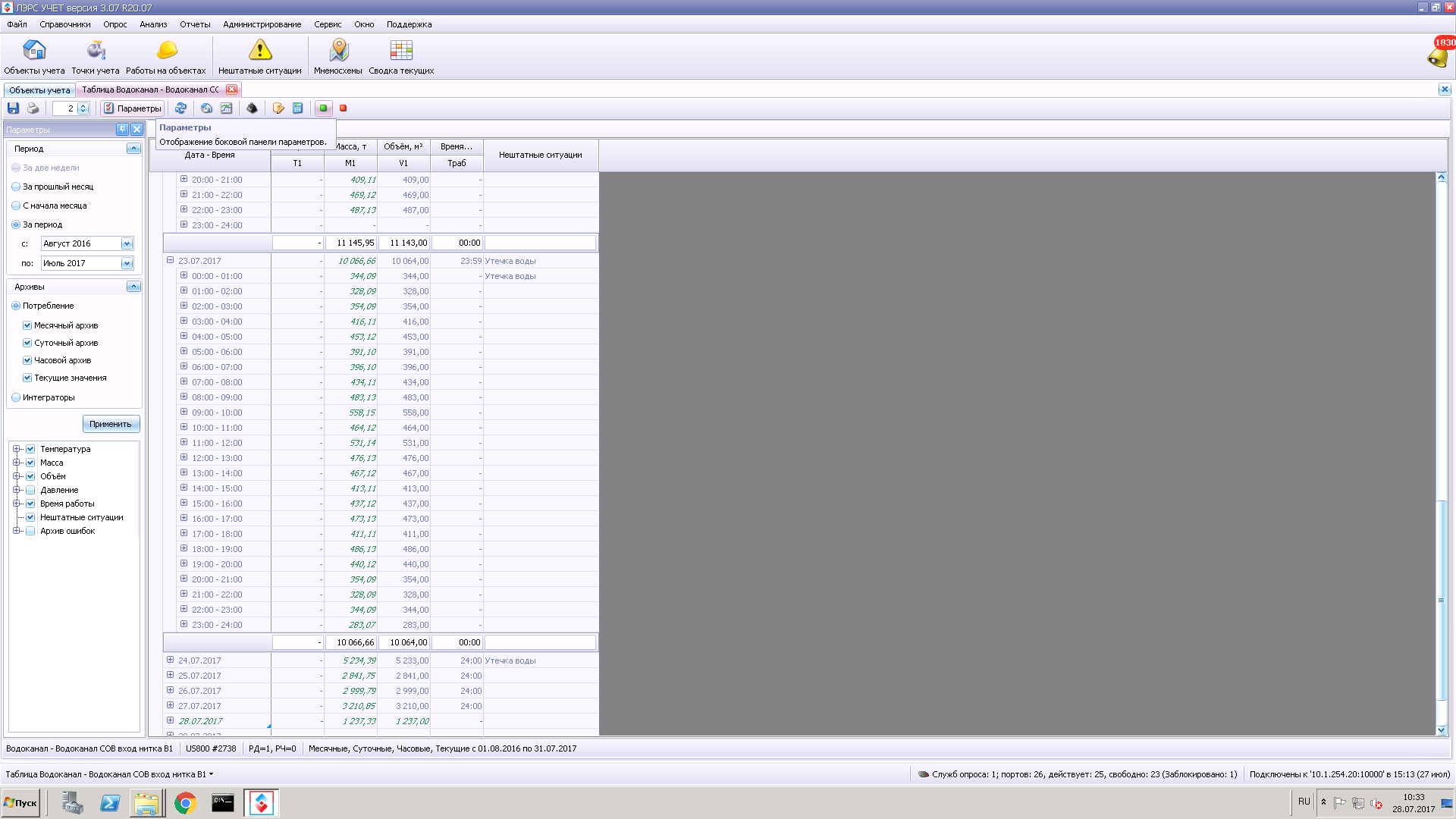

У вас стоит устаревшая версия R20.07. Обновитесь до текущей версии (на данный момент R23), дождитесь воспроизведения ситуации и пришлите обновленные скриншоты таблицы с данными (потребление и интеграторы), журналы автоопроса по наблюдаемой точке учета за весь день, в который проблема воспроизвелась, а также дампы обмена к этим журналам.
Ситуация поменялась. Сместили отчетное время на 6:00 теперь с 0:00 не пишет причем каждый день, а через сутки данные появляются.

Какую версию ЛЭРС УЧЕТ вы используете?
Покажите скриншот вкладки устройство из свойств точки учета.
Скриншоты приложил.
Документ Microsoft Office Word (3).docx (1.73 MB)
Запустите ручной опрос US800 с серийным номером 2738. Считайте часовые данные с прибора за предыдущие сутки.
Выполите те же действия, что описаны выше, но считав часовые данные за текущие и предыдущие сутки.
Приложите эти журналы опросов и дампы обменов.
Покажите версию файлов службы опроса.
