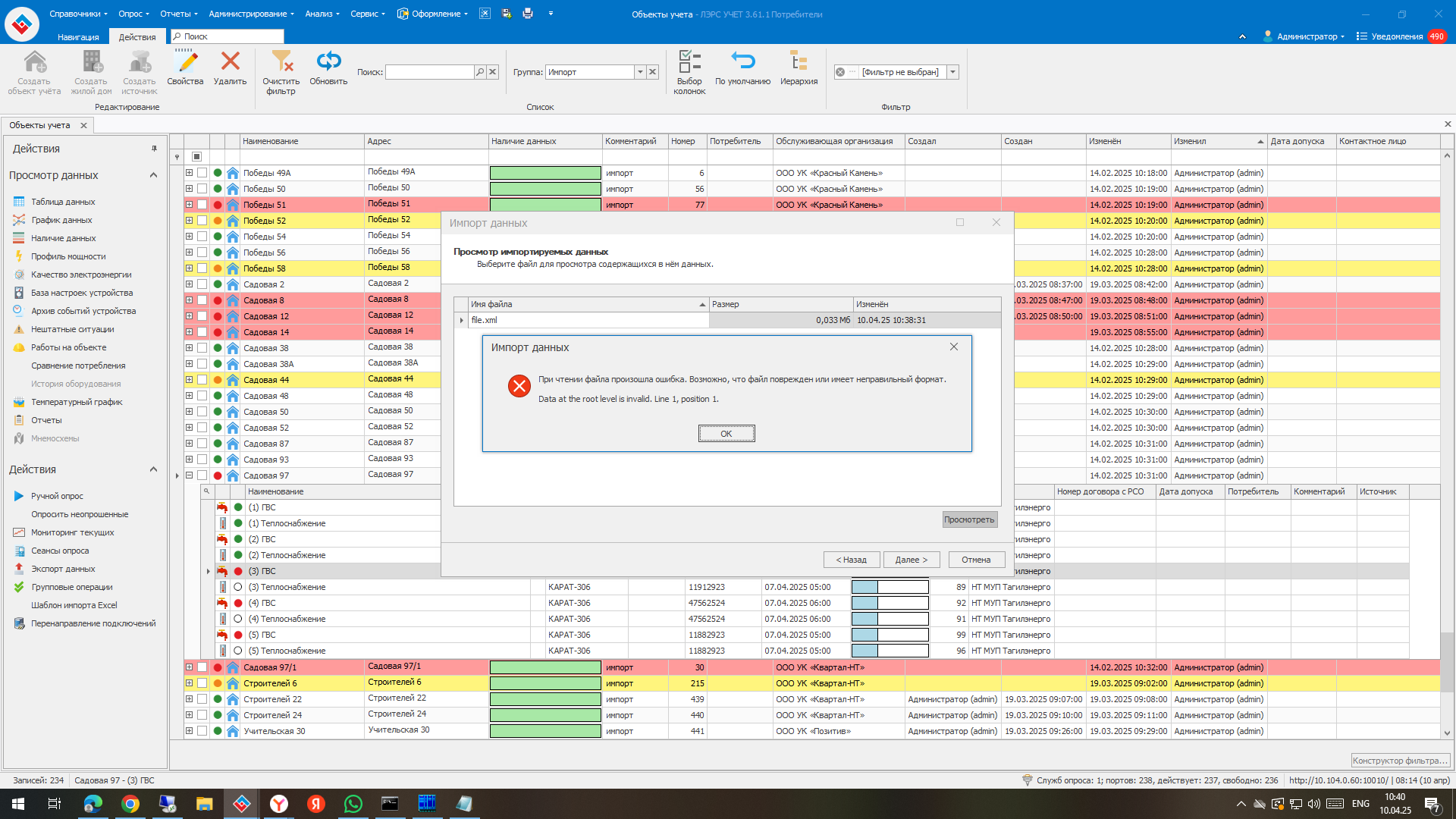

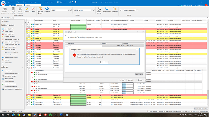

Почему структура файла не такая, как при ручном экспорте через АРМ??
Это крайне неудобно.

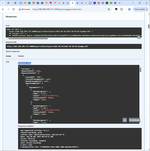

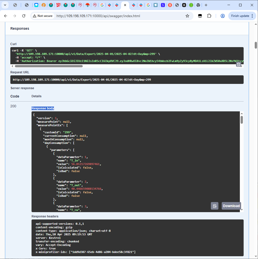

При экспорте через соответствующий запрос REST API есть возможность экспортировать данные только в формате JSON, а не XML, как при экспорте в Рабочем месте оператора, и приложенный вами файл как раз в формате JSON.
Стоит ли рассматривать вашу тему как предложение добавить возможность экспорта через REST API в формате XML?
Мне кажется, в JSON файл получается компактнее. Хочу внести предложение, чтобы в АРМ оператора формировался файл экспорта в том же формате, что и в REST API, то есть в формате JSON.
Вы можете создать по этому поводу отдельное предложение по улучшению. Текущая тема все таки посвящена обсуждению REST API и тематически не подходит для этого.

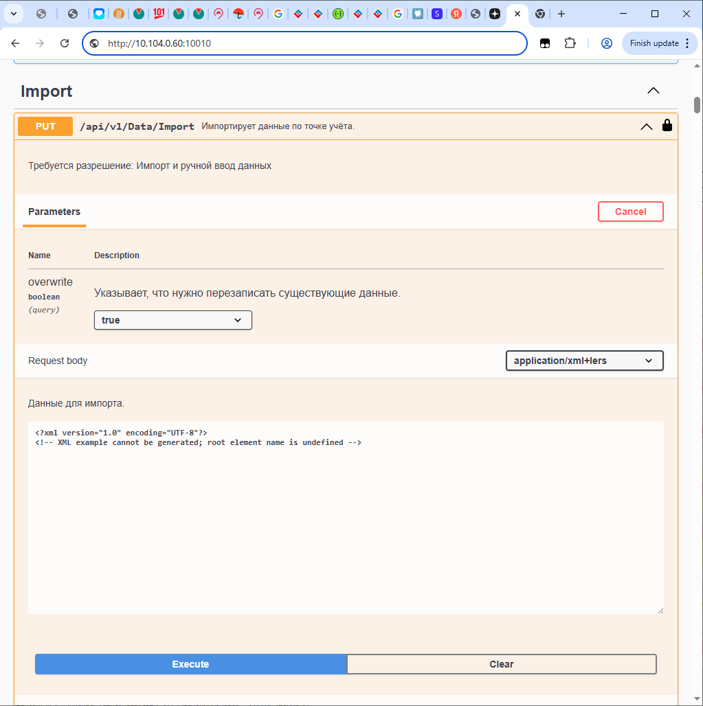

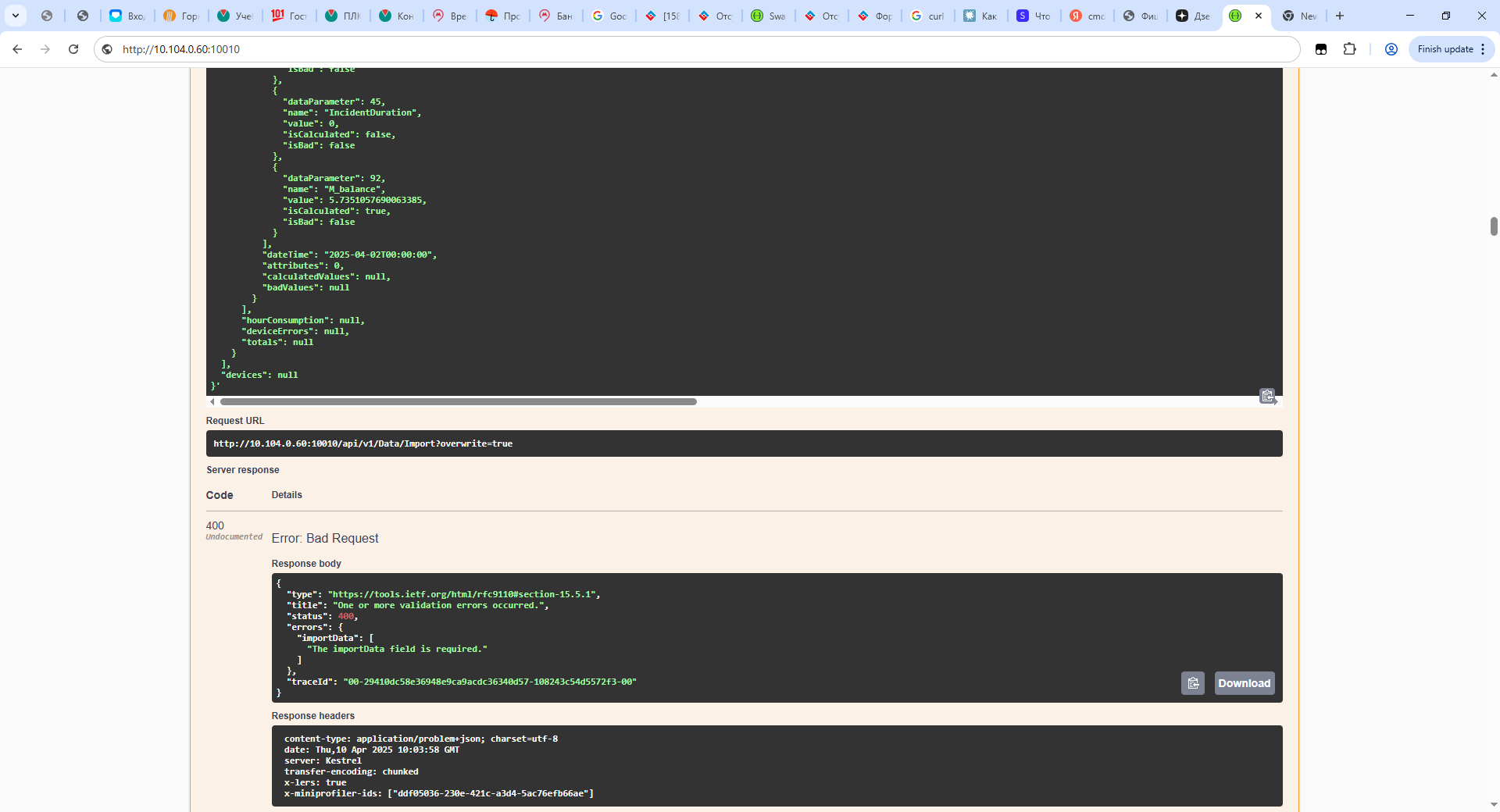

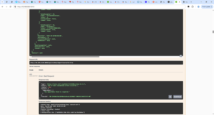

Но мне пока никак не удается импортировать экспортированные данные. Получаю ошибку: 400 Error: Bad Request
Response body:
“type”: “RFC 9110 - HTTP Semantics”,
“title”: “One or more validation errors occurred.”,
“status”: 400,
“errors”: {
“importData”: [
“The importData field is required.”
“traceId”: “00-bb8926488b8beabf707fd19fc0ec8ee6-84d6ae159515cd94-00”
Данные для импорта выглядят вот так, тут нет ошибок?

curl -X 'PUT' \
'http://10.104.0.60:10010/api/v1/Data/Import?overwrite=true' \
-H 'accept: text/plain' \
-H 'Authorization: Bearer eyJhbGciOiJIUzI1NiIsInR5cCI6IkpXVCJ9.eyJodHRwOi8vc2NoZW1hcy54bWxzb2FwLm9yZy93cy8yMDA1LzA1L2lkZW50aXR5L2NsYWltcy9uYW1lIjoieGxzbSIsIkFjY291bnRJZCI6IjE1MiIsIlRva2VuVmVyc2lvbiI6IjIiLCJBcHBsaWNhdGlvbiI6InN0cmluZyIsIlRva2VuSWQiOiI4MDczNCIsIlJlcXVpcmVFbGV2YXRpb24iOiIwIiwibmJmIjoxNzQ0Mjc1ODkyLCJleHAiOjE3NzY0MTY2OTIsImlzcyI6IkxFUlMgQU1SIFNlcnZlciIsImF1ZCI6Imh0dHA6Ly9sb2NhbGhvc3Q6MTAwMDAifQ.85k5OCzhuA-9x-gRREb1WbzuhLFI8ffkP6eLfHnx6f4' \
-H 'Content-Type: application/xml+lers' \
-d '<?xml version="1.0" encoding="UTF-8"?>
<!-- XML example cannot be generated; root element name is undefined -->

XML и JSON форматы совершенно разные и не совместимы. У них разная структура. Вы зачем то склеиваете эти 2 формата в одном файле, но это не имеет никакого смысла. В этом и есть ошибка.
Это не я зачем-то склеиваю два формата в одном файле, а ваш /api/swagger/index.html подставляет в поле с данными эти строки:
Я копирую содержимое поля Response body из Экспорта в поле Данные для импорта Импорта, но получаю ошибку
В запросе импорта есть возможность выбирать формат данных (параметр Request body). У вас сейчас стоит xml+lers. Выберите json и повторите попытку импорта.

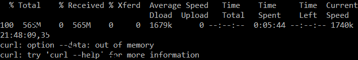

у меня снова вопрос по экспорту и импорту: какие есть ограничения для экспорта и для импорта?
Может быть, есть ограничения по количеству точек учета, по количеству параметров, по размеру файлов, таймауты на обращения к БД?
У меня при экспорте пока проблем не возникает. А при импорте очень большого файла, curl выдал ошибку:
