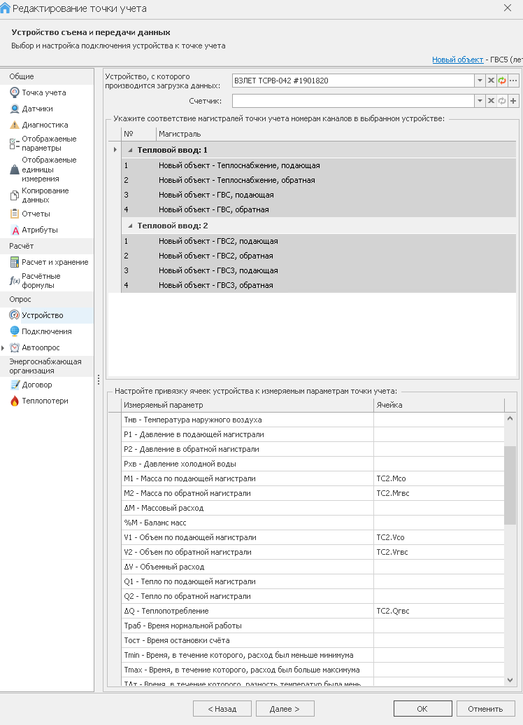

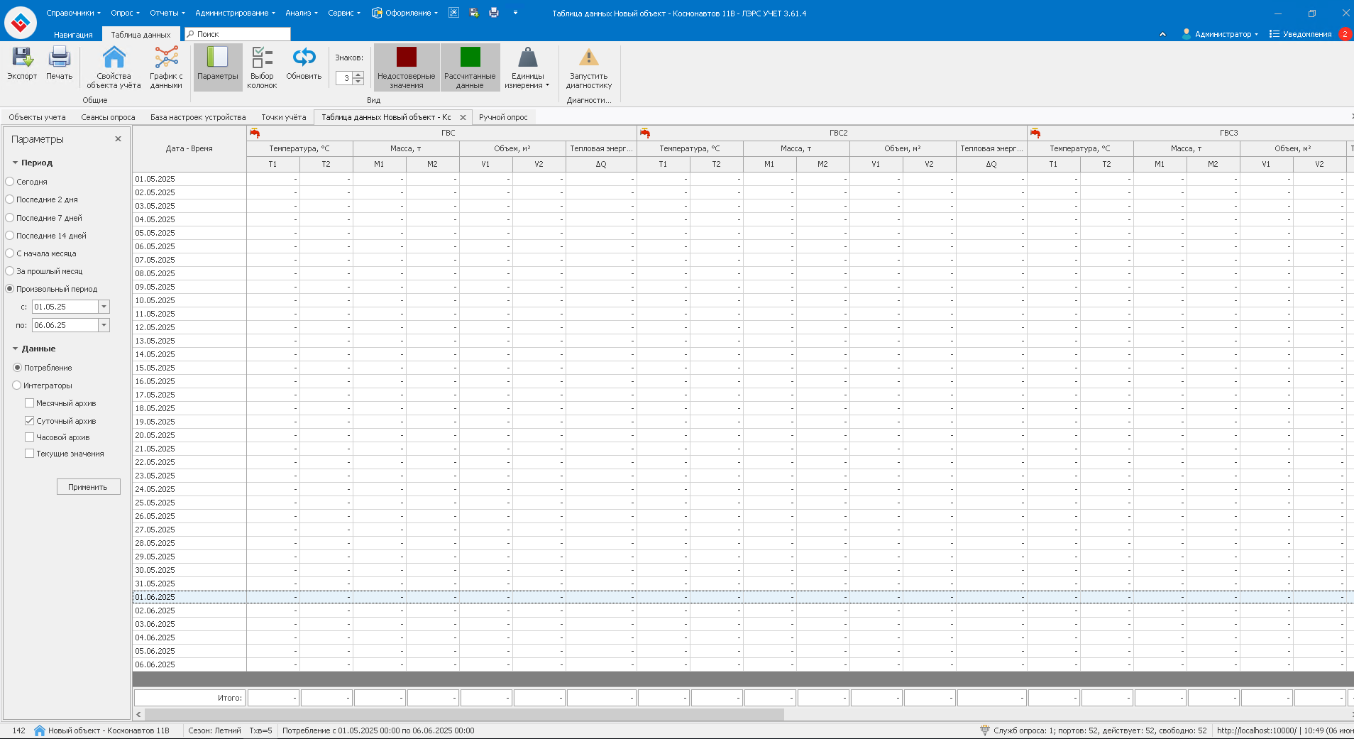

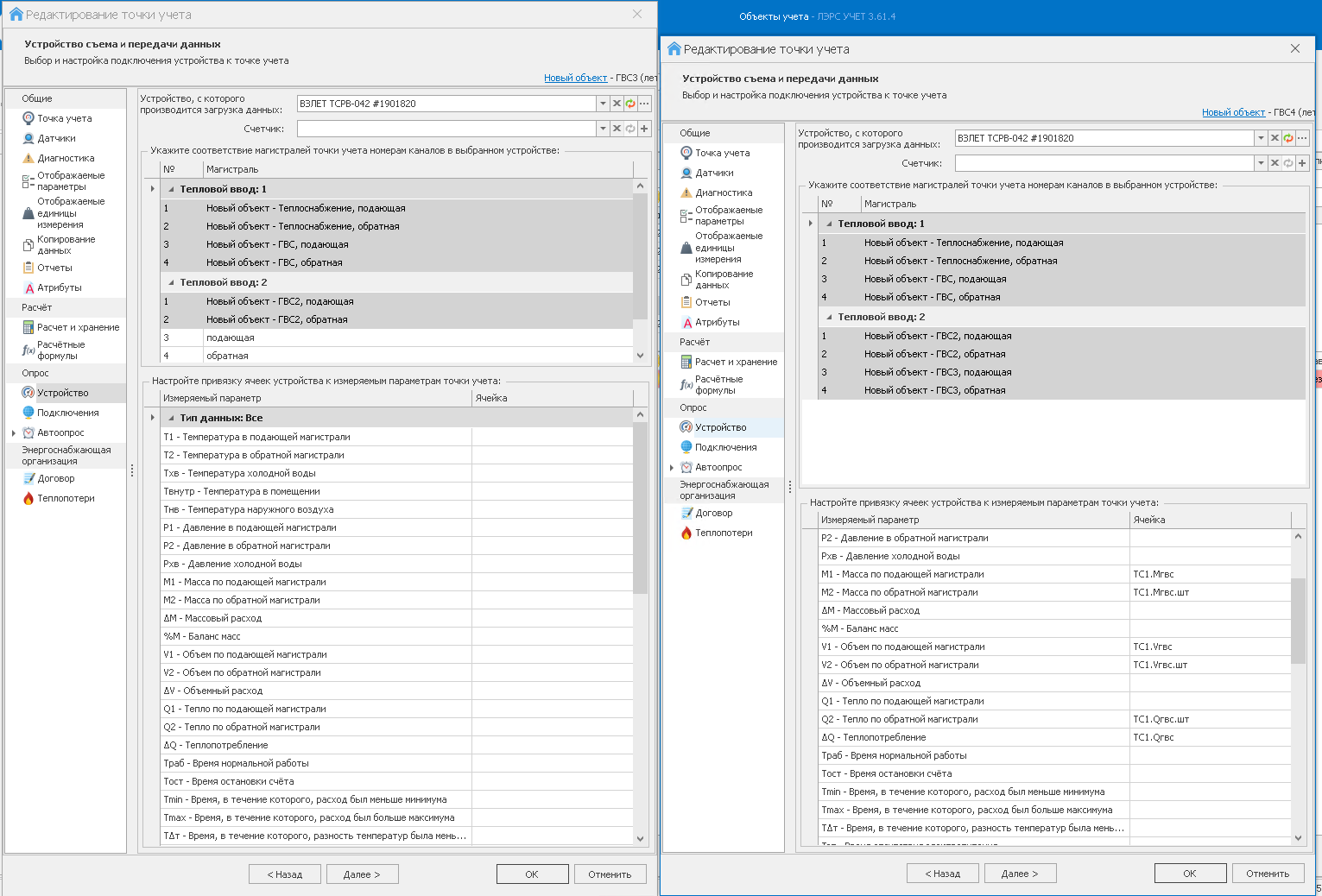

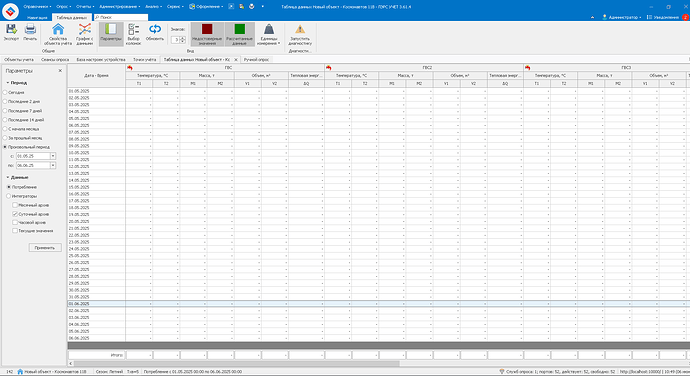

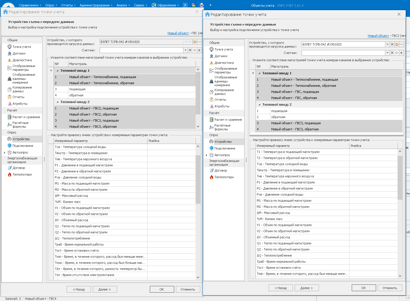

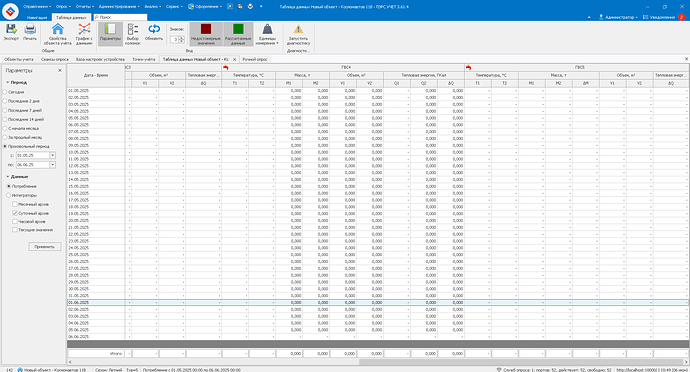

Для поиска данных были созданы пять точек ГВС (ГВС, ГВС2, ГВС3, ГВС4 и ГВС5) и к ним привязаны все доступные для чтения каналы прибора. Ниже представлены результаты считывания данных, настройки точек и журнал опроса.
Настройки точек
Результат опроса:

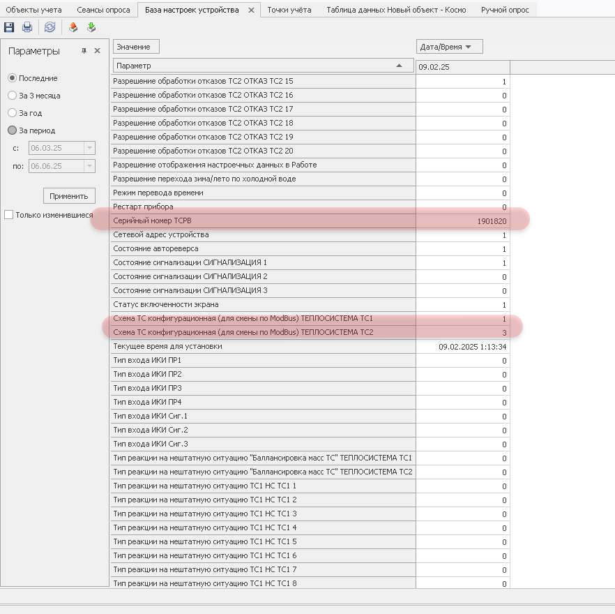

Возможно, существует несоответствие в наименовании схем ТСРВ-042 в ЛЭРС Учет. В базе настроечных параметров схемы обозначены как 1 и 3, но фактически это схемы А1 и В3. Если нужно, выделите это в отдельную тему.
Базу прикладыаю
База настроек ВЗЛЕТ ТСРВ-042 #1901820.xlsx (27,4 КБ)

При опросе устройства в ЛЭРС УЧЁТ, система сообщает, что в суточном архиве по ТС2 нет записей с 01.05.2025 по 05.06.2025. Архив датчиков успешно считывается в ЛЭРС УЧЁТ.

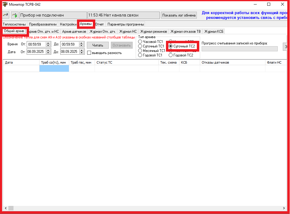

Запустите монитор ТСРВ-042 и считайте с прибора Суточный архив ТС2 с 01.05.2025 по 05.06.2025. Опрос производится на вкладке Архивы - Общий архив - Тип архива Суточный ТС2. После того, как архив будет считан, сделайте скриншот таблицы считанных данных в программе Монитро ТСРВ-042 и приложите скриншот в теме. На скриншоте ниже выделено расположение архива и скриншот нужной таблицы:

Считайте все архивы с устройства в Монитор ТСРВ-042 за интервал времени, который вы указывали в ЛЭРС УЧЁТ.

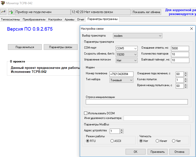

В мониторе ТСРВ-042 поддерживается тип соединения “Модем“.
Он вам не подходит в данном случае??
Нет. На объекте в качетстве модема используется АССВ-030 в режиме CSD. А в таком режиме техподдержка Взлета не подсказала ак можно настроить из ПО для получения данных. АССВ не прозрачный
И у АССВ-030 нельзя менять настройки.
