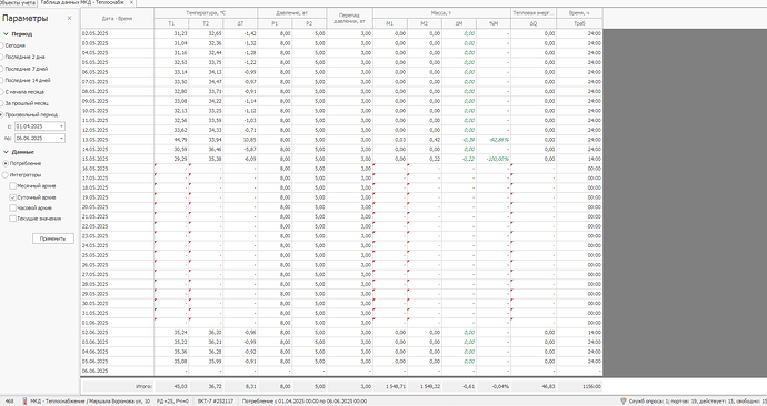

В конкретной системе используется большое количество ВКТ-7, и, согласно статистике, при опросе этих приборов возникают ситуации, когда ЛЭРС получает ответ об отсутствии данных. Однако при ручном опросе данные в приборе присутствуют.

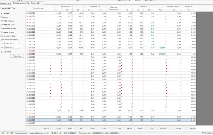

Пример. 3 июня. Данные за этот день отсутствуют.
Но при выполнении ручного опроса данных за этот день, даныне появляются:

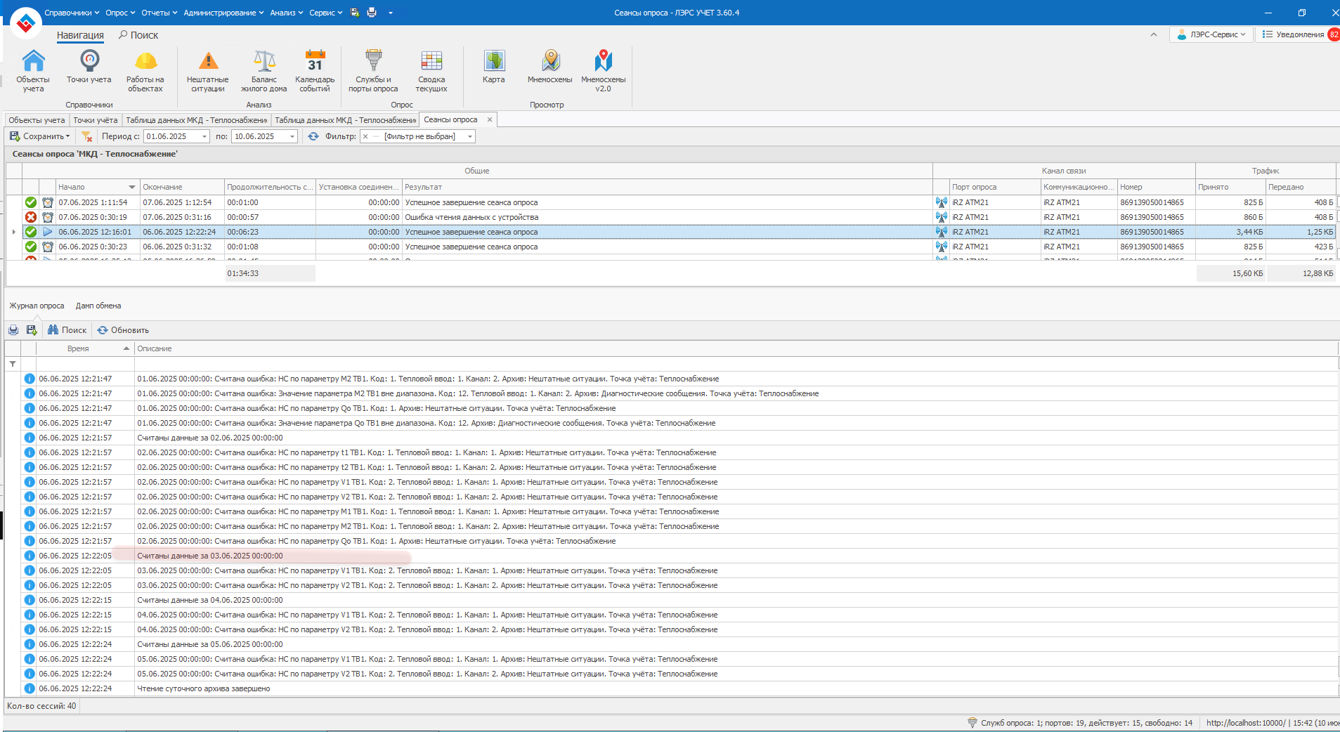

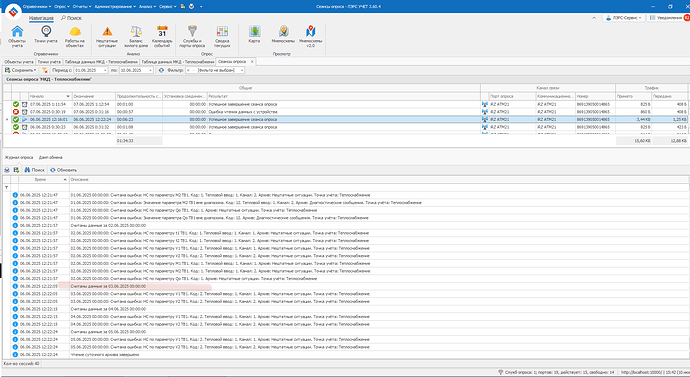

Анализ различных случаев показывает, что на часть запросов в первый час после наступления новых суток ВКТ-7 отвечает об отсутствии данных. Был замечен случай, когда прибор отдавал суточные данные только на запросы, выполненные спустя более чем 40 минут после начала суток по времени ВКТ-7. Для разныхприборов вижу что время разное. Период 1 час после наступления суток - это мое грубое обобщение. Пример запроса, где прибор отвечает об отсутствии данных:
Дамп опроса по этому прибору:

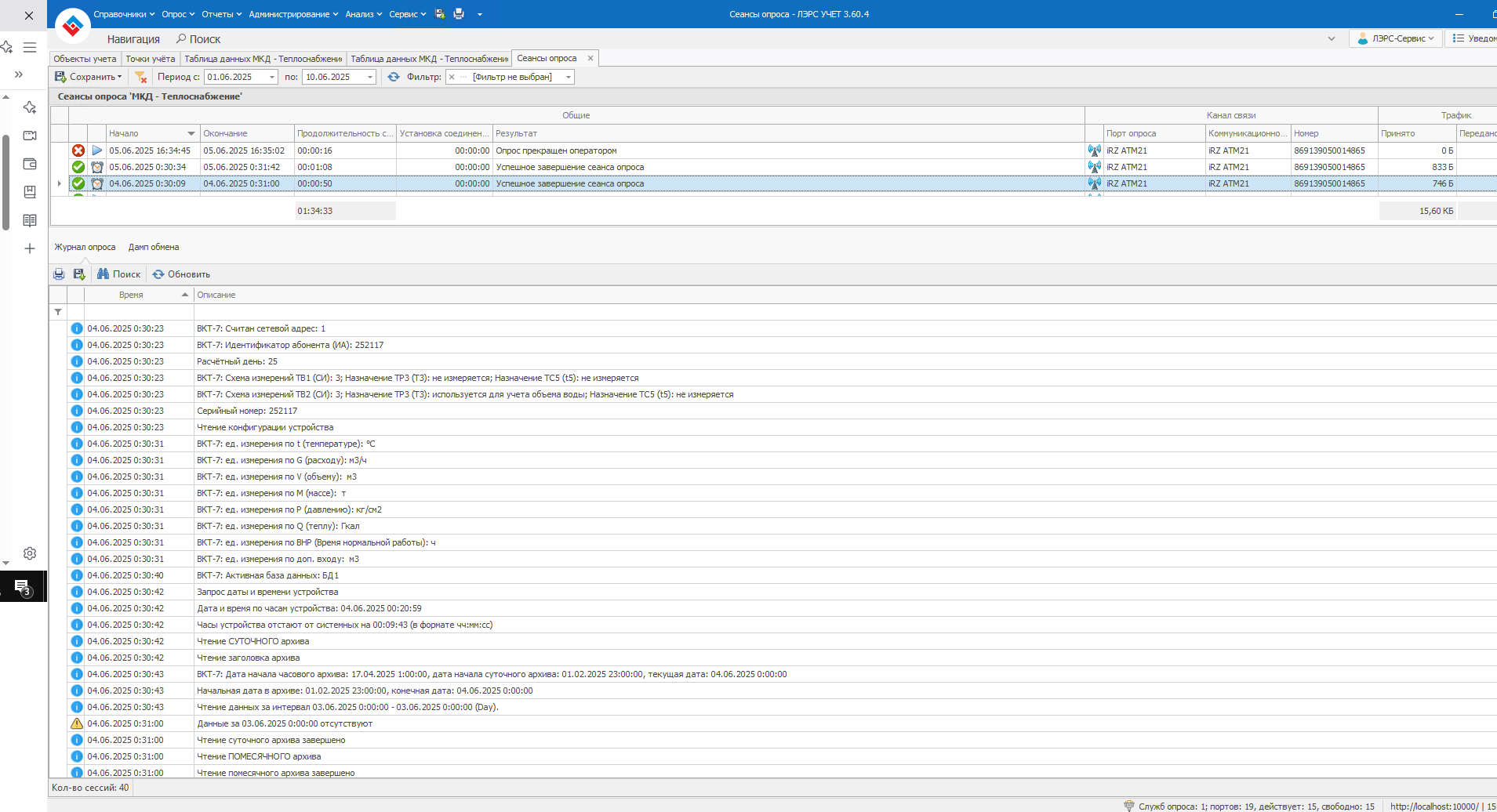

Пример удачного запроса:
Дамп из этого запроса:
