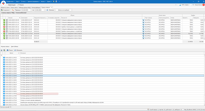

Периодически у разных приборов наблюдается следующая картина: данные, полученные в результате автоопросов, оказываются некорректными и часто заведомо недостоверными. После выполнения ручного переопроса данные меняются и выглядят правдоподобными. При этом не всегда в журнале опроса отмечаются ошибки связи. В приведенном ниже примере ошибок связи нет, и канал связи с прибором отличный.

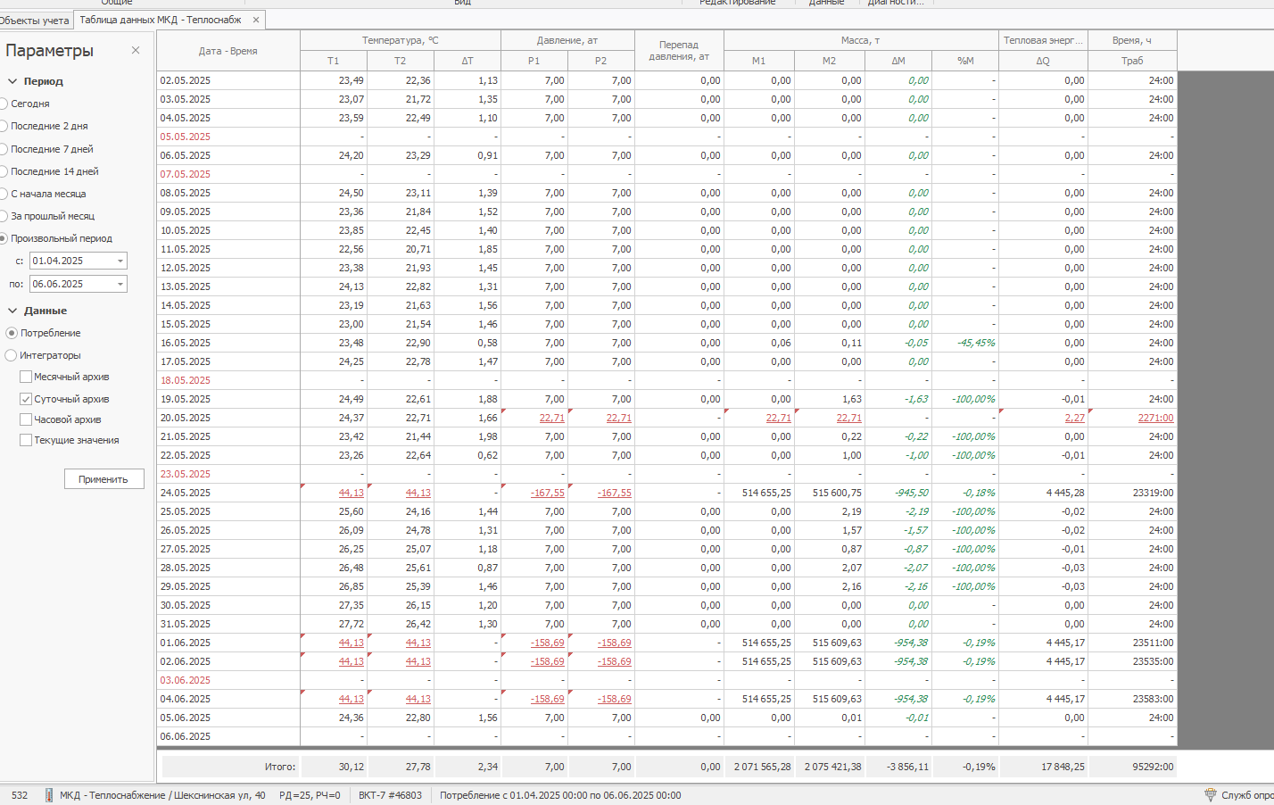

Вот данные, полученные при автоопросах. Ниже - подробности опроса данных за 04.06:

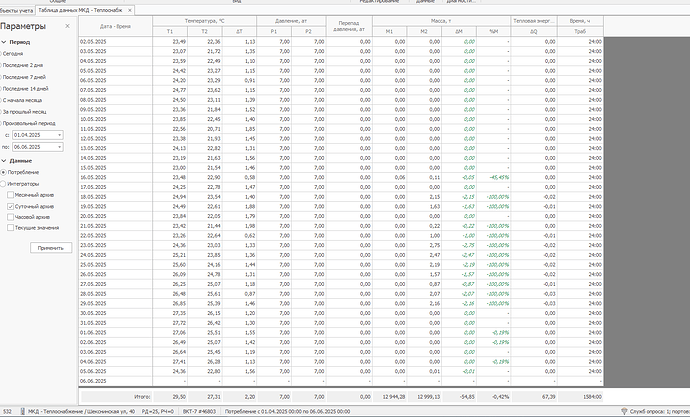

А вот после переопроса:

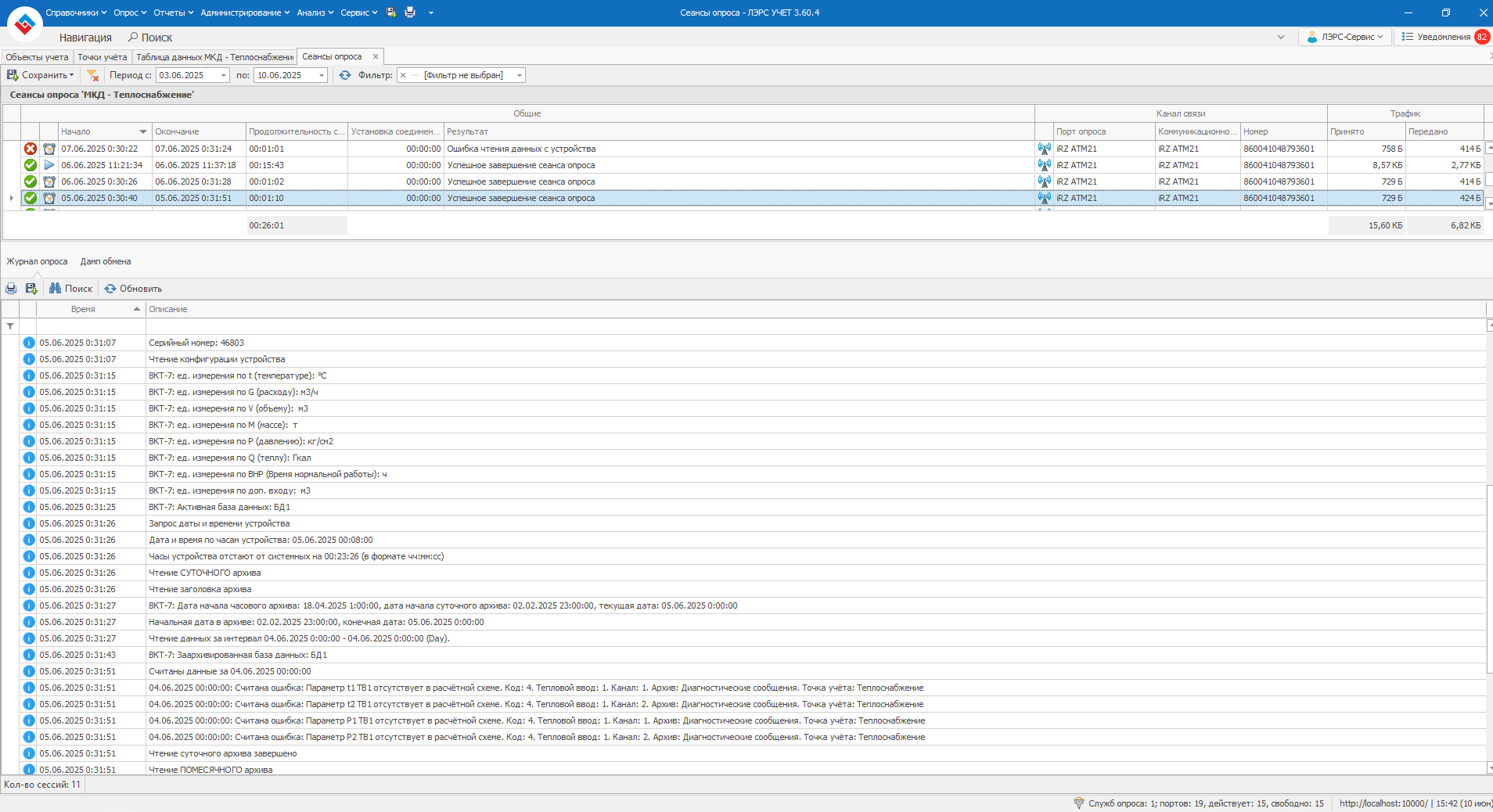

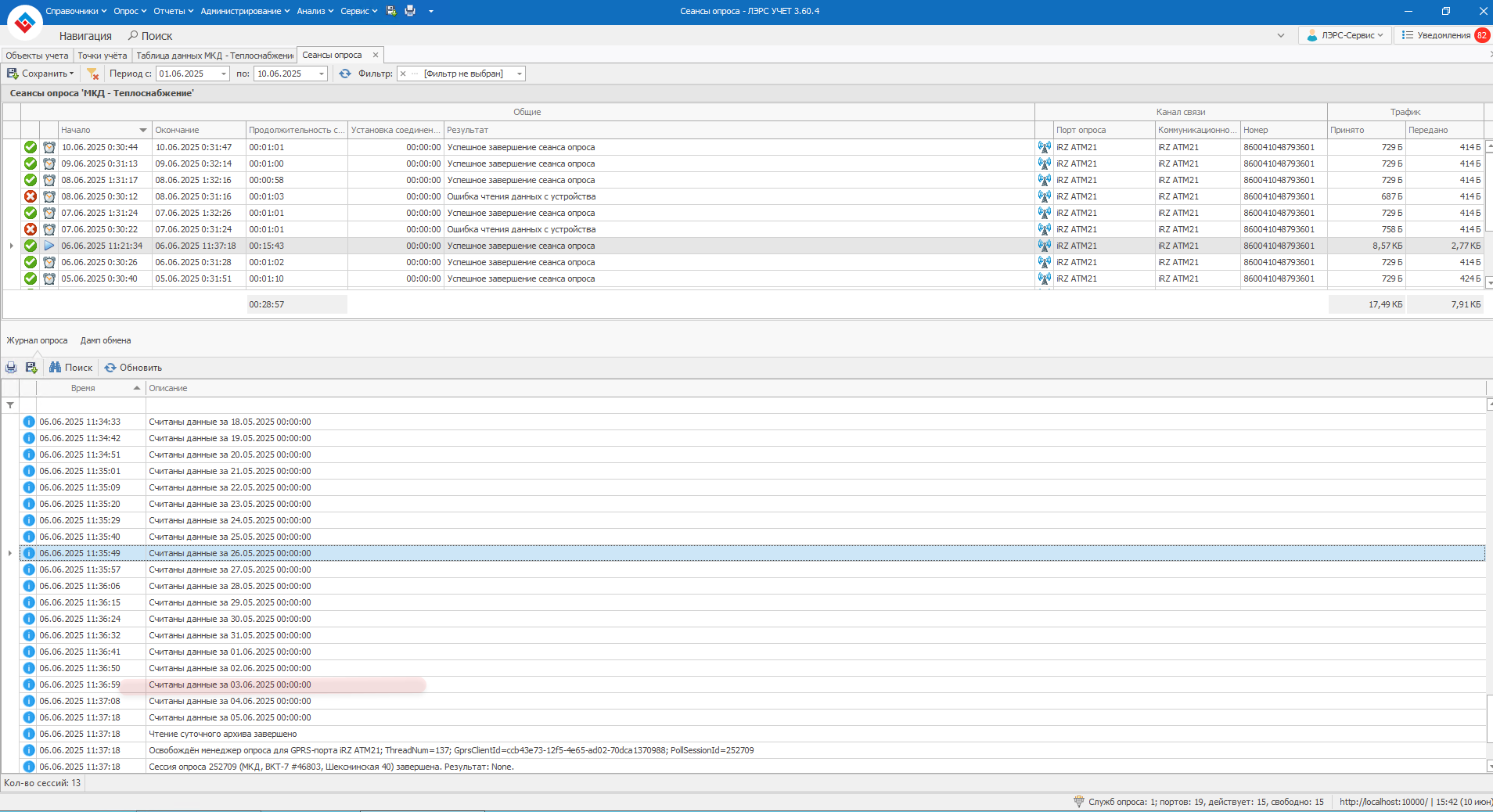

Опрос, в результате которого появились данные с ошибками за 04.06:

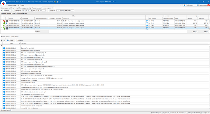

Переопрос данных, в том числе и за 04.06:
