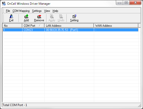

Мы запустили OnCell Windows Driver Manager на прослушивание портов 2061 и 2062, но сейчас подключений на эти порты нет.
проверьте ещё раз
как то у нас не получается работы, вы пробывали что-нибудь?
Вот настройки запущенного OnCell Windows Driver Manager
Насколько я понимаю, в WAN Address должен появиться адрес подключившегося контроллера. Пока там пусто.
