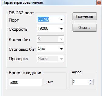

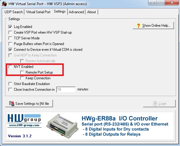

В параметрах соединения есть только RS-232. Куда нажать/погладить чтобы подключиться к вашему прибору?
Используем HW Virtual Serial Port, и через виртуальный СОМ порт подключаемся к термоконтроллерам.
Протокол обмена для данного устройства позволит оправлять/принимать данные по TCP/IP на/с удаленный порт GPRS терминала (WRX 700) минуя виртуальные СОМ порты?
Через TCP/IP работать будет - протокол на базе стандартного ModBus RTU.
Порт доступен, но контроллер не отвечает.
Только что проверил, все в норме.
Точно, забыл снять эту галочку.
Связь есть, все работает, спасибо.
