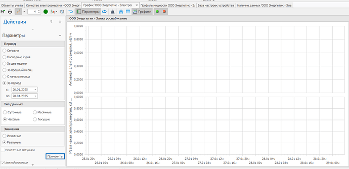

Добрый день, имеются 2 счетчика меркурий 230-ART 03 RN
Стоит задача просматривать, архивировать, формировать отчеты по профилю мощности их максимумы с отображением графиков или просто просмотром.
По спецификации счетчиков отсутствует запись профиля мощности и их максимумы. Нет возможности просмотреть в конфигураторе Меркурий.
Подключил для теста через конвертер RS485, связь настроил происходит считывание в реальном времени только «Качество электроэнергии»

  • могу ли я с этих счетчиков просматривать графики данных, профиль мощности (которые сейчас не отображаются) срины прилагаю в вложении.

Обратите внимание, что часовые данные, которые вы просматриваете на графике, и Профиль мощности - это разные типы данных. Прибор не хранит часовые данные Меркурий 230-ART. но вы можете рассчитать часовые данные по профилю мощности и просматривать на графике их.
На графике есть переключатель с положениями “Исходные” и “Реальные”. В положении “Исходные” отображаются данные без учета коэффициента трансформации, заданного в общих свойствах точки, в положении “Реальные” с его учетом.

Спасибо за ответ, выставил такие настройки в разных вариациях
(в вложении) графики не строятся. в другой теме форума прочитал что лучше выставить расчет часовых по профилю мощности. но нужно настраивать опрос профиля мощности. где настраивается этот опрос? для меркурия это подойдет? и какие настройки все же поставить в расчете и хранении?

Собственно загвоздка как без профиля мощности строить графики на основе текущих показаний. И возможно ли их просматривать и архивировать в реальном времени.
Ранее некорректно описал возможности расчета часового потребления электроэнергии по текущим. Такой возможности нет, так как в текущих данных потребления по электроэнергии хранятся только параметры качества.
Как вариант попробуйте рассчитать часовые интеграторы методом интерполяции по считанным суточным интеграторам, а уже по часовое потребление по рассчитанным часовым интеграторам.
Добрый день, после выставления таких настроит данные появились. Они верны? или расширенный режим интерполяции можно снять?
Но к сожалению профиль мощности не записывается. как это исправить?

В целом связка двух вопросов звучит некорректно. Расширенный алгоритм интерполяции не делает данные более или менее верными. Он всего лишь позволяет системе рассчитывать по каждому параметру отдельно, тогда как без него при наличие в записи данных по одному параметру означает заполненность записи и расчет данных по остальным параметрам этой записи произведен не будет.
Относительно того верные данные или нет можете определить только вы сами исходя из желаемого результата, который вы хотите добиться. Обратите внимание, как описано в соответствующем разделе документации по методу интеорполяции, ссылку на который я приводил выше, “Расчет интеграторов путем интерполяции по имеющимся является приблизительным”. Из этого следует, что рассчитанное по этим интеграторам часовое потребление также является приблизительным. Считать ли такие даные верными решать вам.
