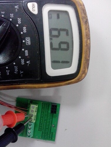

а так же проверьте напряжения между контактами:
между GND и DAT = 0;
между GND и REQ = от -6 до -7;
между GND и PWR в пассивном состоянии = от -6 до -7,
в активном (когда, допустим, идет вызов модему) = от 6 до 7;

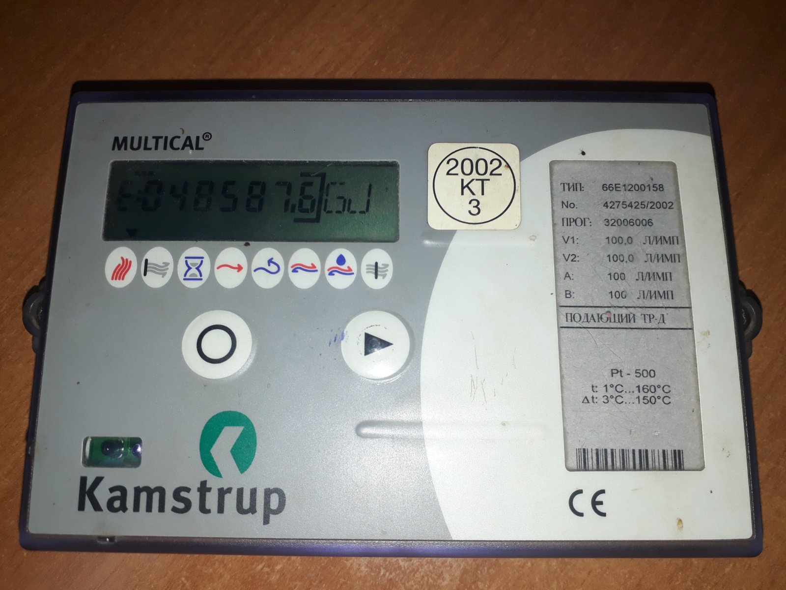

Сообщите пожалуйста, какой кабель RS-232 Вы используете? На оригинальном кабеле есть маркировка - сделайте пожалуйста фото, если не сложно.
И также Вас попрошу выложить фото лицевой панели прибора.

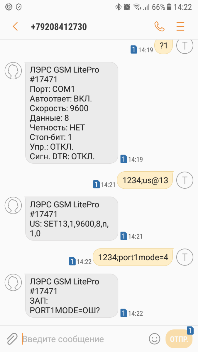

И для полноты картины отправьте контроллеру SMS-команду 1234;SENDLOG@P что-бы контроллер прислал нам свои настроечные параметры.
Не понял что произошло, но после того как отправился лог прибор начал опрашиваться

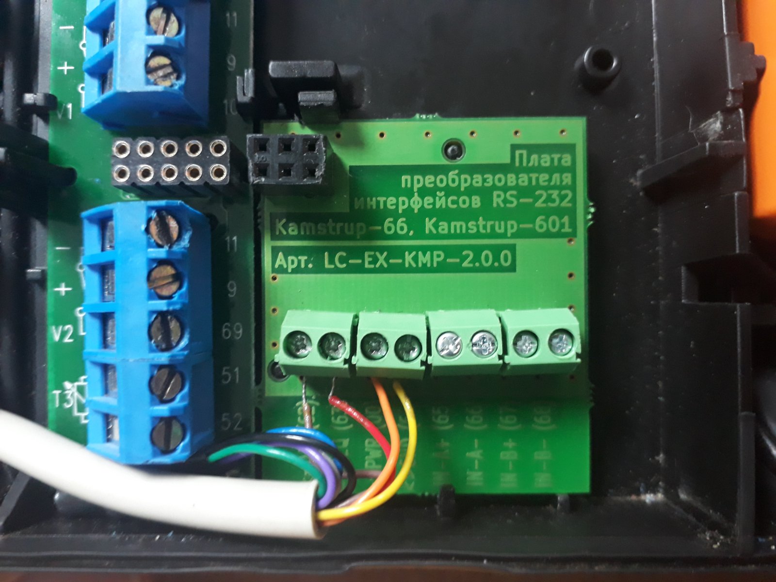

В Multical стоит плата LC-EX-KMP-2.0.0 http://www.lers.ru/catalog/lers-gsm-lite/288.html, кабель от вычислителя к модему прозванивается следующим образом:
DAT (62) – 2.RX
REQ (63) – 1.TX
PWR (00) – 6.DSR
GND (64) – 5.GND
Напряжение между контактами:
между GND и REQ = -5.5;
между GND и PWR в любом состоянии (активном и пассивном) = +5.57В.
Команда 1234;PORT1MODE=4 не проходит, возвращается ошибка. 1234;UPDATE тоже не проходит. В документации к ЛЭРС GSM LitePro (Редакция 005) этих команд не нахожу.

В описании комплекта расширения явно написано:
Внимание! Плата расширения может быть использована только с моделями контроллеров ЛЭРС GSM Lite или ЛЭРС GSM Plus.
Данный комплект расширения не предназначен для работы с модемами ЛЭРС GSM LitePro.
