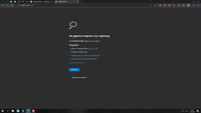

Столкнулись с такой проблемой.
После обновления, ЛЭРС перестал подключаться, что с клиента, что с web-интерфейса.
Никаких сетевых настроек не меняли, в брандмауэре тоже

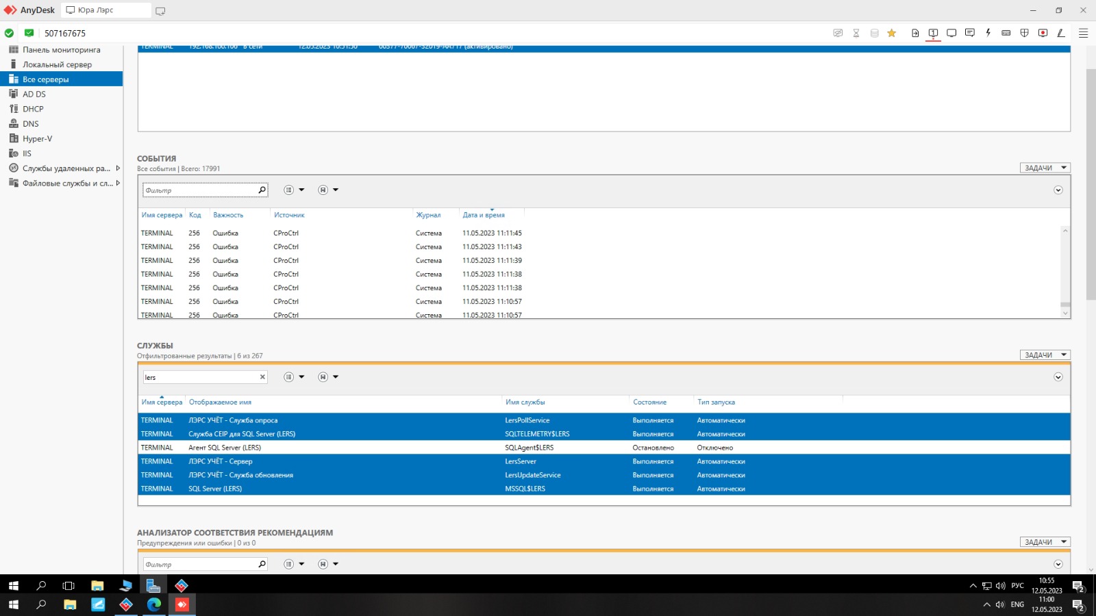

Проверьте запущена ли служба Сервера на компьютере, адрес которого указан в подключении, и если она не запущена, запустите ее, после чего повторите попытку подключения.
Для работы Сервера ЛЭРС УЧЕТ работа службы Агента SQL Server не требуется. Нам неизвестно по какой причине данная служба может не запускаться.
Если у вас установлено приложение КриптоПРО, то причина явно в этом, так как данное приложение вызывает проблемы с подключением Сервера ЛЭРС УЧЕТ к SQL Server (подробнее смотрите в соответствующей теме). В этом случае вам необходимо удалить КриптоПРО.
В противном случае, если данное приложение не установлено, приложите, пожалуйста, журнал работы Сервера ЛЭРС УЧЕТ за сегодня 12.05.2023.

Удалили крипто про, не помогло, прикладываю лог сервера за сегодняшний день, если надо, приложу за все дни невозможности подключения
Наличие установленного ПО КриптоПРО это одна из самых распространенных за последнее время причин возникновения рассматриваемой ошибки SQL Server, но далеко не единственная. Если удаление данного приложения не наладило работу вашего SQL Server и данная ошибка по прежнему возникает при подключении к нему, значит у нее другие причины.
Пожалуйста, обратитесь к системному администратору и проясните с ним причины возникновения рассматриваемой ошибки SQL Server.

Также возможно что работа SQL Server была нарушена из-за КриптоПРО. Если это так, то возможно поможет полная переустановка SQL Server.
