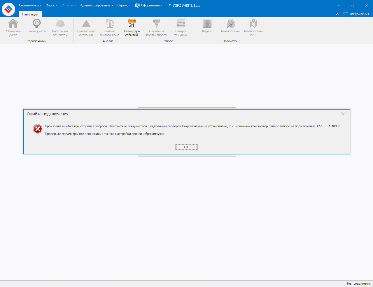

После обновления до текущей версии 3.51.1 - ОШИБКА ПОДКЛЮЧЕНИЯ

В журнале ошибку видно
2023-04-09 12:09:14.5162 E:8 Lers.Server.BackgroundServices.StartupBackgroundService Не удалось подключиться к серверу БД. A connection was successfully established with the server, but then an error occurred during the login process. (provider: SSL Provider, error: 0 - С обоих концов канала отсутствуют процессы.) С обоих концов канала отсутствуют процессы.
Похоже, проблема в том, что новая версия библиотек ЛЭРС УЧЁТ не может связаться с устаревшим SQL Server. Уточните, пожалуйста, какую версию SQL Server вы используете.
