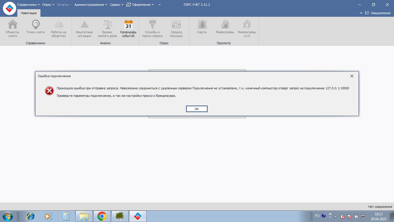

Добрый день.
После обновления ЛЭРС до версии 3.51.2 возникла проблема с подключением.
Windows 7
SQL Server 10.52.4000.0
server_error.2023-04-20.log (485,6 КБ)
Срочно нужно восстановить. Если решение связано с Windows, то есть возможность перенести на Windows 10 только как то нужно деактивировать лицензию.
Прошелся по ветке
Ошибка подключения не помогло
Помогите срочно!
