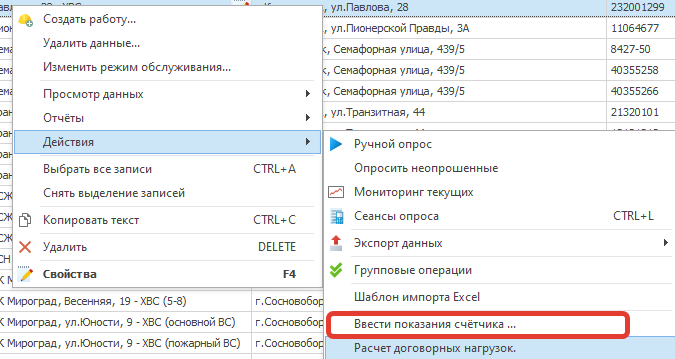

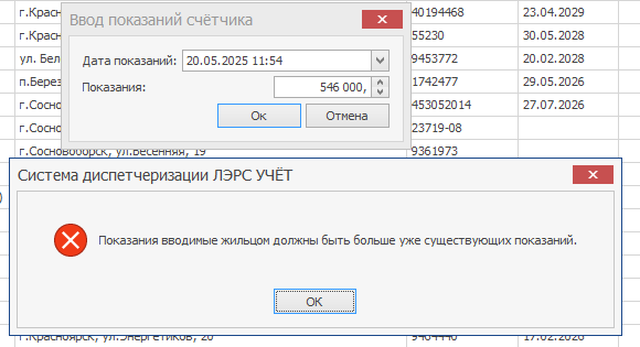

добрый)
при ручном вводе показаний водосчетчика
в ряде случаев появляется окно
причины понятно следующие:
  1. замена счетчика с (условным) обнулением интеграторов
  2. следующий круг счетчика при (условном) переполнении)
  3. некорректный ввод предыдущих показаний
соответственно руками править возможно:
входим в данные - ручной ввод - вносим изменения - выходим с сохранением.
но бесит)
как можно обойти данный казус?
или в предложение по улучшению с вариантом "все равно хочу меньшее значение?)

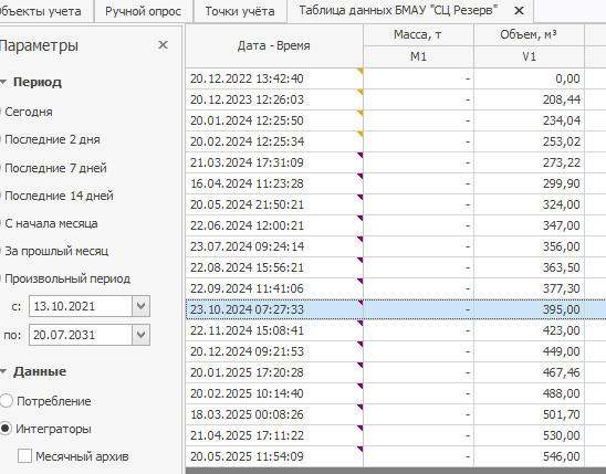

с учетом того, что ошибка например с такой историей.
Как вариант можем предложить следующее. Если показания вводит жилец через свой личный кабинет, проверку оставляем. Если показания вводит оператор системы через АРМ оператора, то проверки не будет, только предупреждение “Значение X меньше, чем предыдущие Y от ДАТА. Уверены, что хотите сохранить?”
Таким образом, жилец уменьшить показания не сможет, а оператор будет иметь такую возможность.
Подходит ли такой вариант?
Оператором мы можем считать пользователя, которому выдано разрешение “Ввод данных”. Думаю, что для того, чтобы уменьшить интеграторы, такое разрешение явно потребуется.
