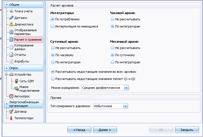

Покажите скриншот Расчет и хранение из свойств точки учета. А также скриншот таблицы данных с интеграторами.
2 скриншота:
У вас не считались интеграторы. Устройство в суточных данных хранит только интеграторы за час, в часовых данных только потребление за час. Потребление за сутки высчитывается из интеграторов. А поскольку интеграторов нет, то и суточные данные не рассчитались.
Попробуйте переопросить устройство вручную за этот интервал и приложите Журнал опроса, Дамп обмена, Журнал службы опроса и скриншоты таблиц данных с потреблением и интеграторами.
И в вашем случае будет более правильно, суточный архив считать по интеграторам, а часовой архив не рассчитывать.

“И в вашем случае будет более правильно, суточный архив считать по интеграторам, а часовой архив не рассчитывать.”
Изменил. Ночью был автоопрос. Не помогло:
Уберите галку рассчитывать интеграторы по потреблению и поставьте галку Расчитывать недостающие значения теплоты Q1 и Q2.
