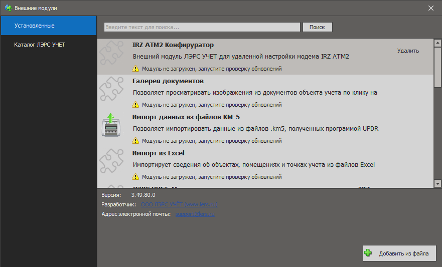

Удаление и повторная установка не помогают, ручной импорт библиотек модулей помогает.

сам сервер обновился успешно, клиенты получили обновления с сервера, но без модулей.

манифест загружается, все модули в нём есть. галочка стоит. обновлений не найдено.

2022-11-22 02:47:05.1336 I Lers.UpdateService.UpdateEngine Установлен сервер, активированный персональной лицензией. В качестве источника обновлений будут использоваться серверы ЛЭРС УЧЁТ.
Собственно вот и проблема. Пользуюсь для разных тестов… Как быть? Удалять?
Откройте в regedit раздел HKEY_LOCAL_MACHINE\SOFTWARE\LERS\LERS_UCHET\Components и переименуйте раздел Server например в Server.bak.
После этого служба обновлений посчитает, что сервер не установлен и обновит модули.
