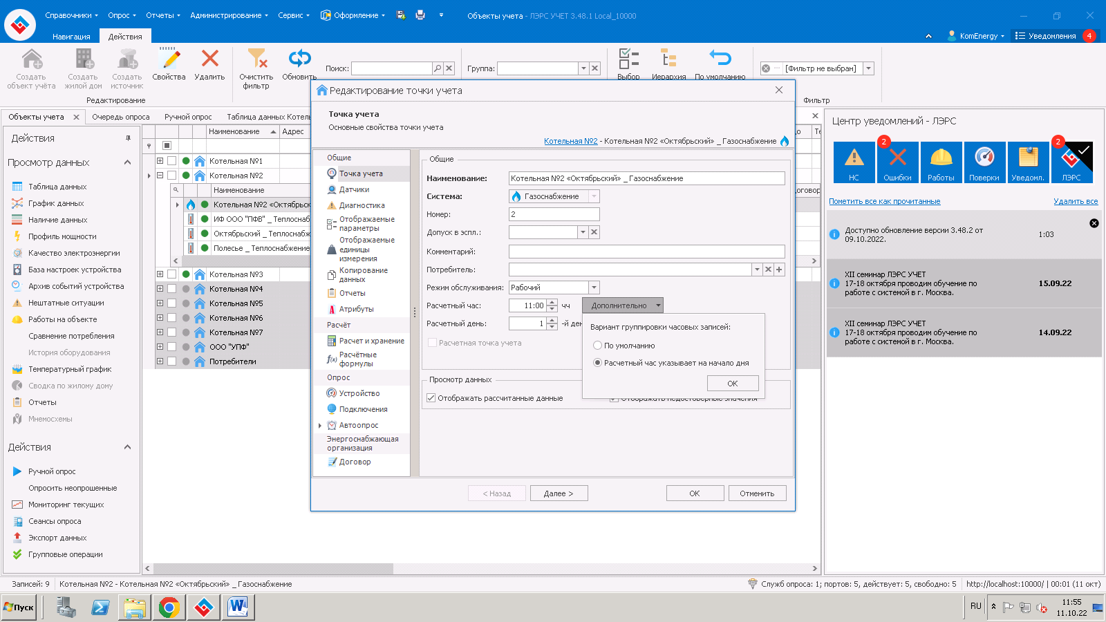

Настройки точки учета

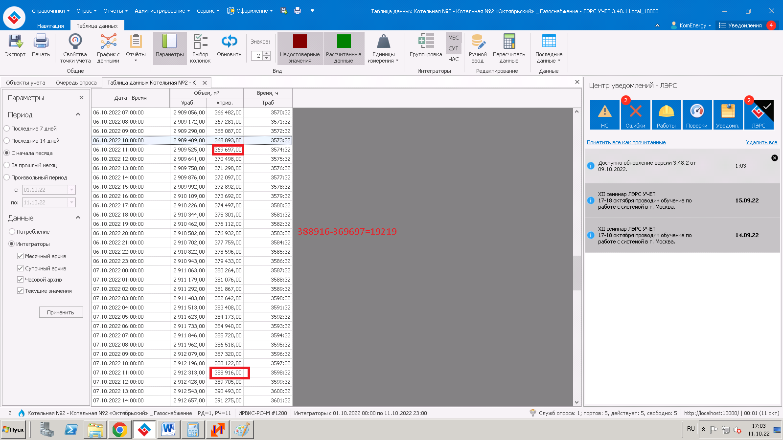

как видно со скрина расчетный день - 1 число, расчетный час - 11 часов, + стоит галочка - расчетный день указывает тна начало дня
Так вот данные с прибора Ирвис считываются по часово. Далее по завершении отчетного дня считываются суточные данные (они записываются на этот отчетный день)

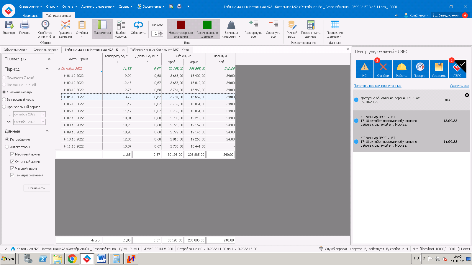

Для примера берем 04.10.2022 г:
по итогу отчетных суток мы видим что сумма часов=суточным данным=итогу сложения часовых данных = 18567 (графа Vприв.)

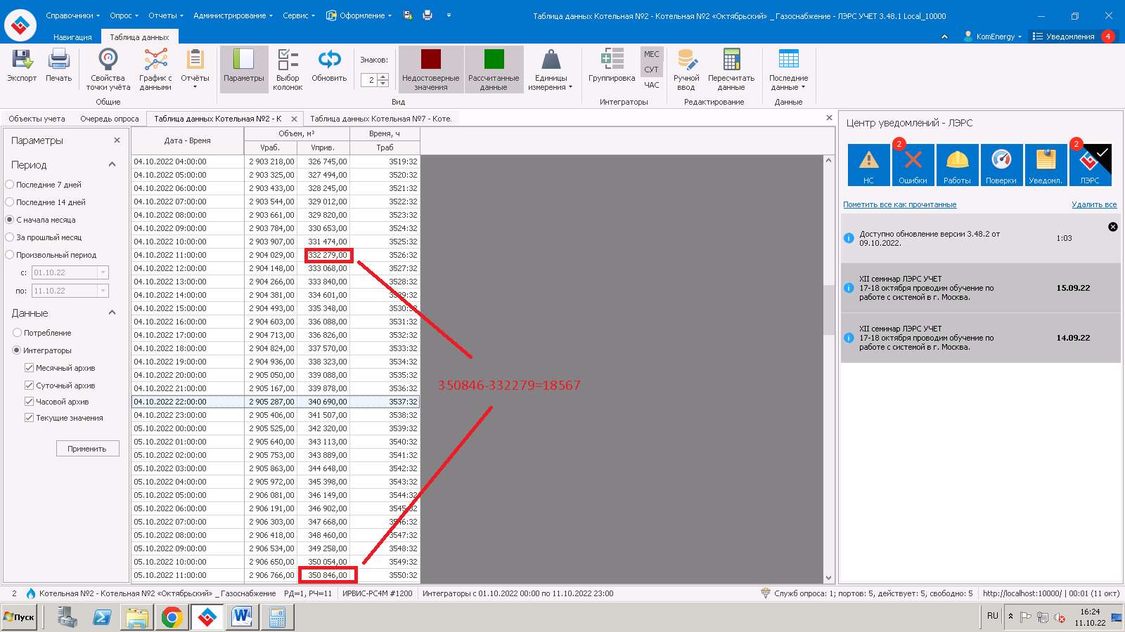

смотрим на интеграторы на начало и окончание 04.10.2022
на начало отчетного периода интегратор 332279. На окончание 350846. Разность интеграторов равна 18567. Отсюда следует что сумма часов=суточным данным=итогу сложения часовых данных = 18567 (графа Vприв.) = разности интеграторов на начало и окончание расчетных суток

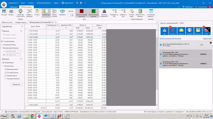

видно что начиная с 05.10.2022 г. данные сначала дублируются а потом “сумма часов”, “суточные данные”, “итог сложения часовых данных” не бьются как раньше.
Рассмотрим 06.10.2022 г. по предыдущему алгоритму
по итогу отчетных суток мы видим что сумма часов= 19219 (графа Vприв.)
суточным данным= 18851
итог сложения часовых данных = 19219
Далее смотрим ЛЭРС 05.10.2022
по итогу отчетных суток мы видим что сумма часов= 18851 (графа Vприв.)
итог сложения часовых данных = 18851
Следует что с 05.10.2022 г. Суточные данные стали записываться не на данные отчетный день, а на следующий.

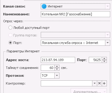

Предоставьте, пожалуйста, доступ к рассматриваемому прибору учета.
Настройки подключения
Ирвис-РС4М №1200 сетевой адрес -100

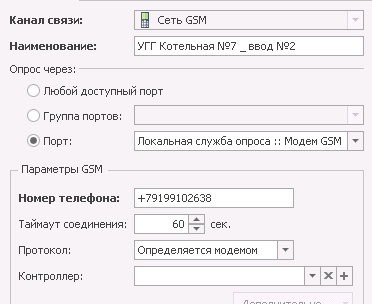

ИРВИС-РС4-Ультра (так же ИРВИС-РС4М-Ультра)
№21125 сет 25
Настройки подключения ИРВИС-РС4-Ультра
