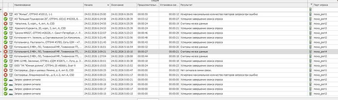

Но если смотреть 24ое, то до блокировок несколько вызовов было совершено, т.е. модемы не были заблокированы

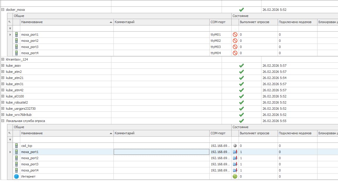

Это разные порты опроса. На службе опроса docker_moxa сейчас действительно запрещены к использованию все порты опроса, все csd модемы сейчас работают на локальной службе опроса. Одинаковые названия у них т.к. физически это одни и те же модемы, просто на локальной службе они подключены через прозрачный преобразователь

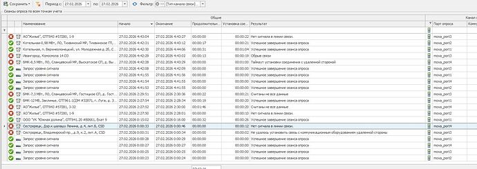

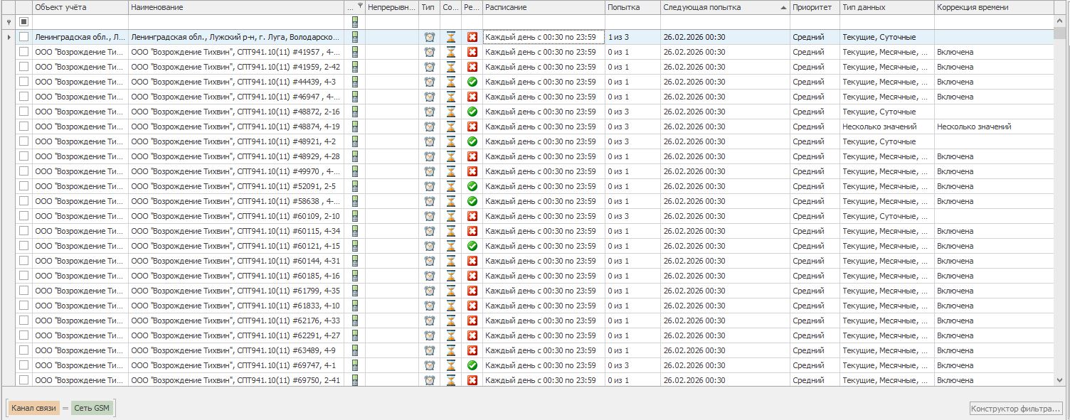

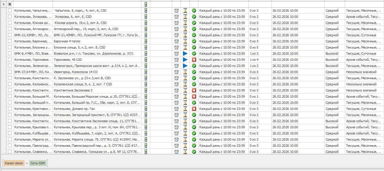

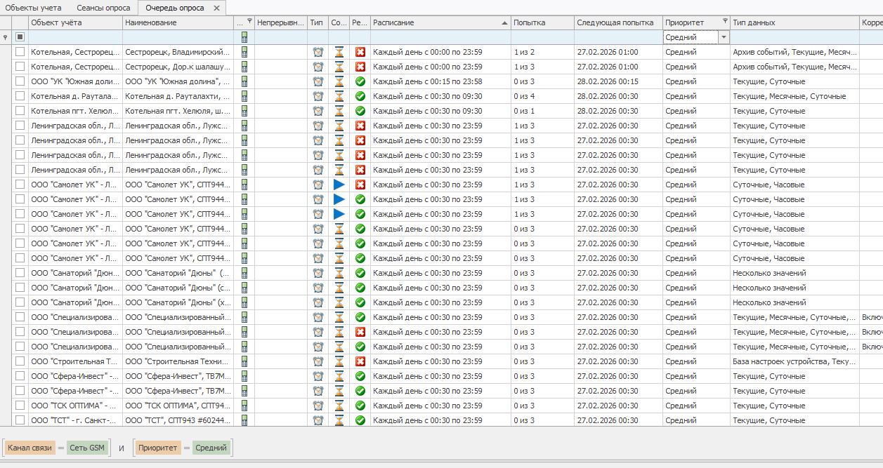

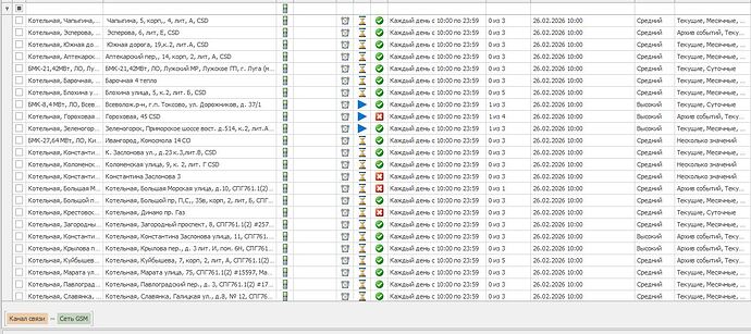

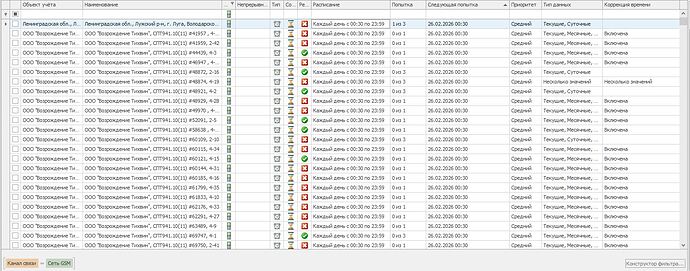

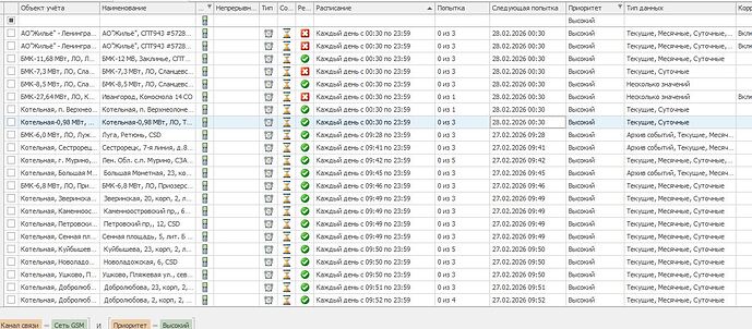

И ещё одно наблюдение. Множество заданий, которые должны были начаться в 0:30 всё ещё находятся в очереди без единой попытки. Но есть более поздние задания, которые уже начали выполняться. Разница у них в том, что выполняются в данный момент задания, у которых стоит высокий приоритет

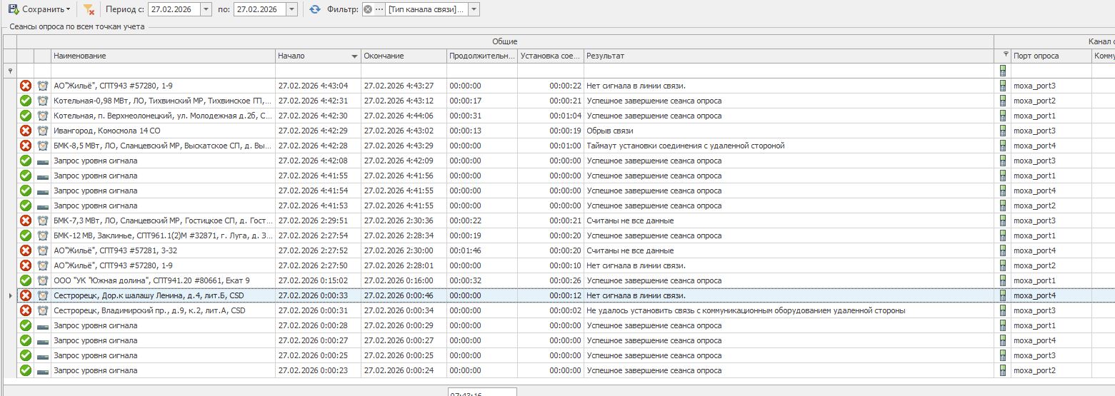

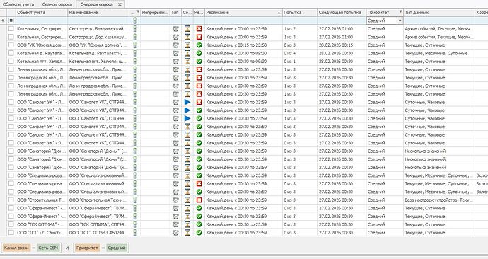

После установки 3.65.2 ситуация всё та же. После 0 часов должно было запуститься множество заданий, чего не произошло. Первые 3 сеанса в журнале запустились вовремя, как указано в очереди
Примерно в 2.30 запустилось несколько заданий с высоким приоритетом
Задания со средним приоритетом стали запускаться только ближе к 5 утра, сейчас ещё многие из них не отработали
