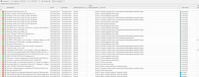

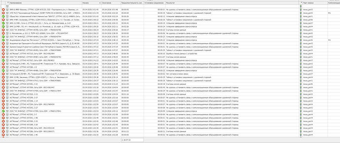

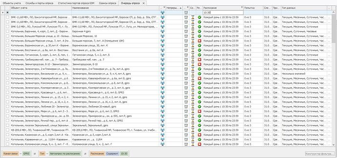

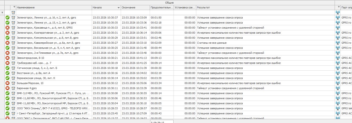

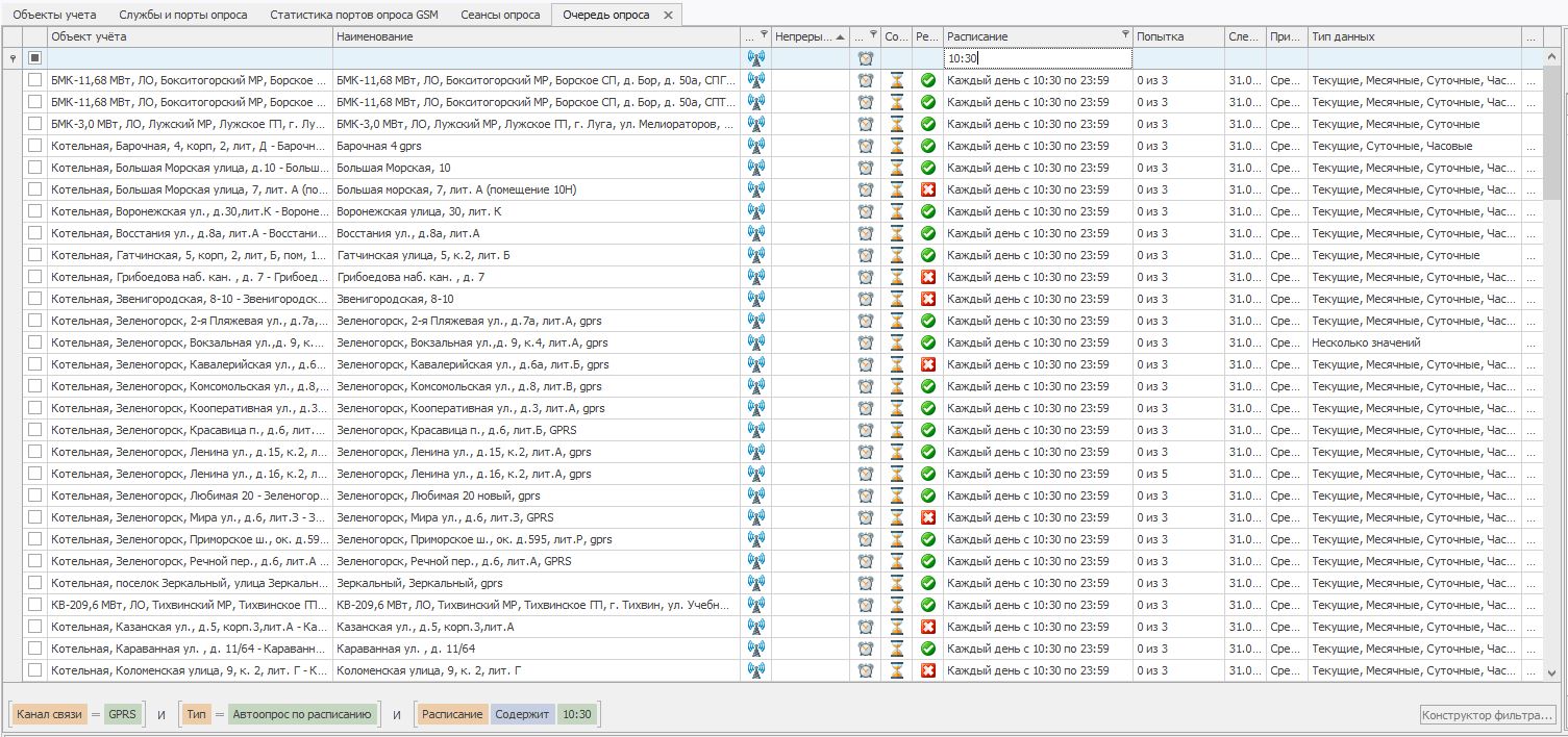

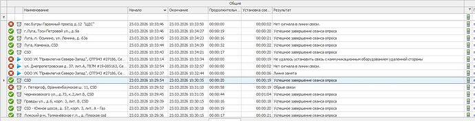

Ещё одно наблюдение, у нас в 10:30 запускается ряд заданий автоопроса по gprs и так же в это время опрос по csd на несколько минут останавливается. Ночью, видимо, происходит примерно то же самое, просто в больших масштабах
У вас настроен вызов GPRS-модемов? Или они подключаются по расписанию?
У нас используются оба варианта, и вызываем gprs узлы через sip, и опрашиваем при подключении модемов к серверу
Уточните, пожалуйста, указанный ранее период времени, когда не выполняется опрос по CSD, совпадает с периодом времени, когда происходит массовый вызов GPRS-модемов для проведения опроса?

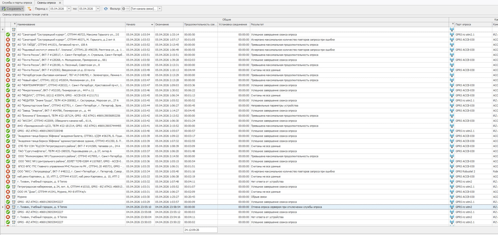

Скорее совпадает с массовым запуском заданий gprs-опроса. Именно прозвон gprs узлов происходит через sip всего в два потока и когда по csd опрос возобновляется прозвон по gprs так же продолжается. Если смотреть на тот же промежуток времени, что и на последних скриншотах, то когда произошел перерыв в опросе по csd как раз запускались задания по gprs

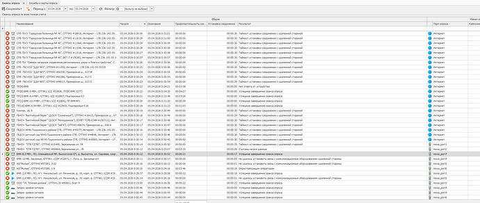

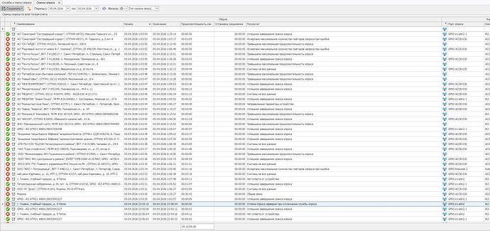

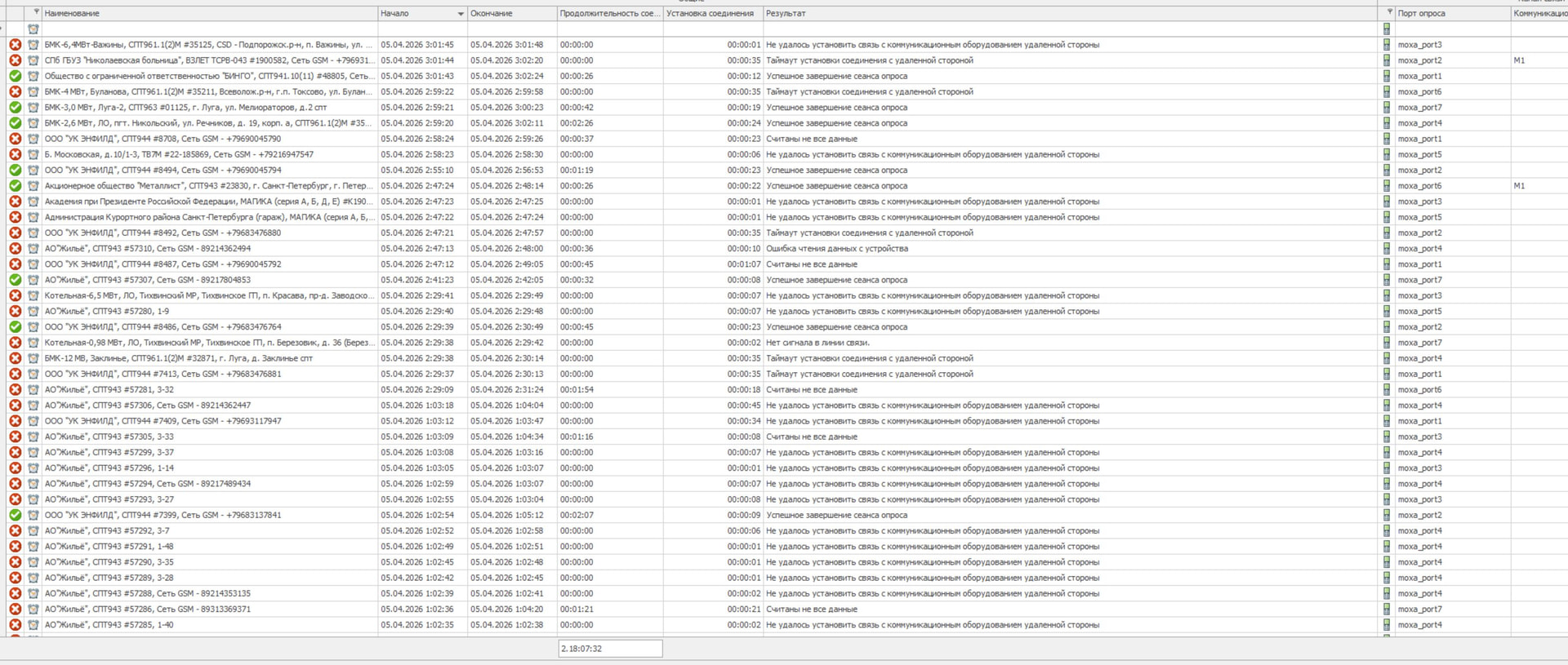

Попробовал отключить контейнеры для gprs модемов. При это задания gprs сеансов перестали запускаться, опрос по csd и через интернет начался вовремя:

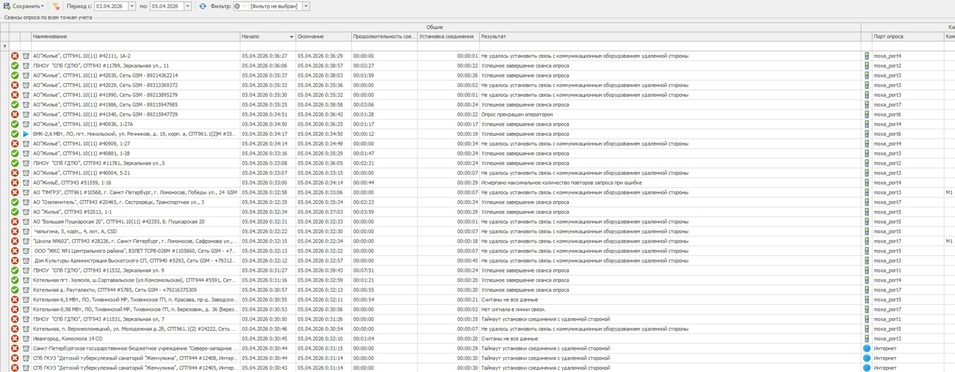

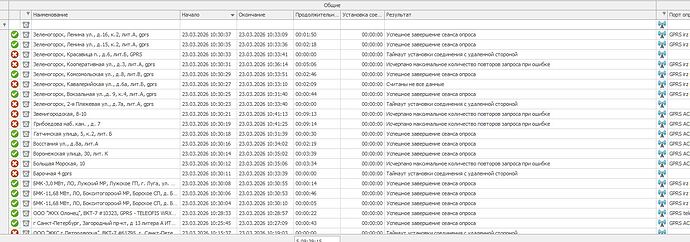

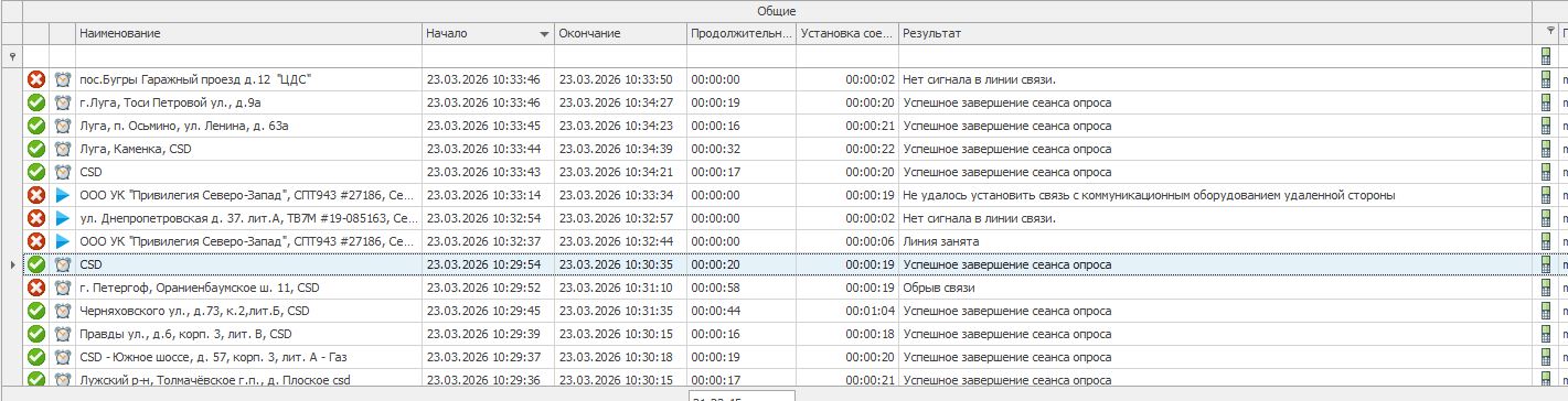

Немногим позже 01:00 запустил контейнеры служб для gprs модемов, задания gprs сеансов стали запускаться, опрос по csd приостановился на пару часов:
