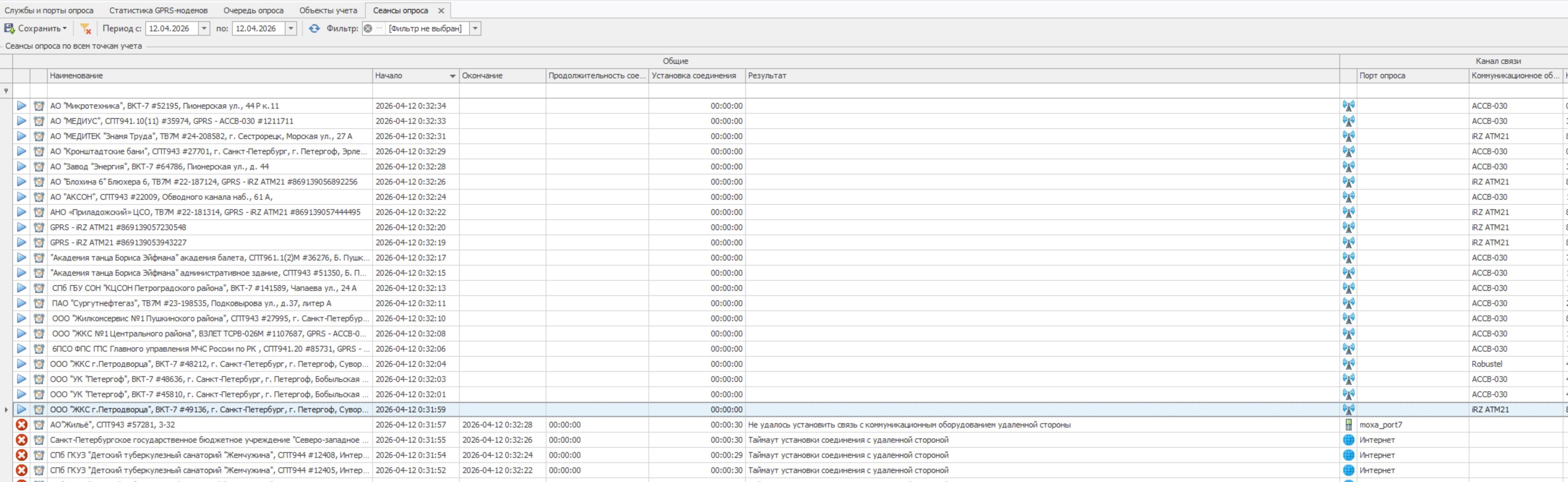

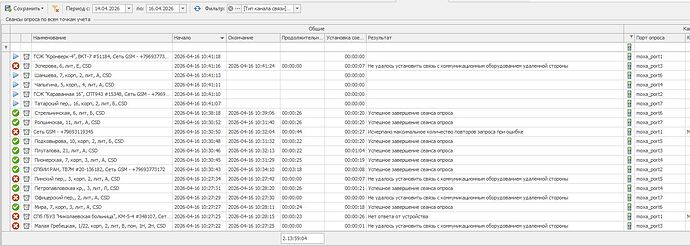

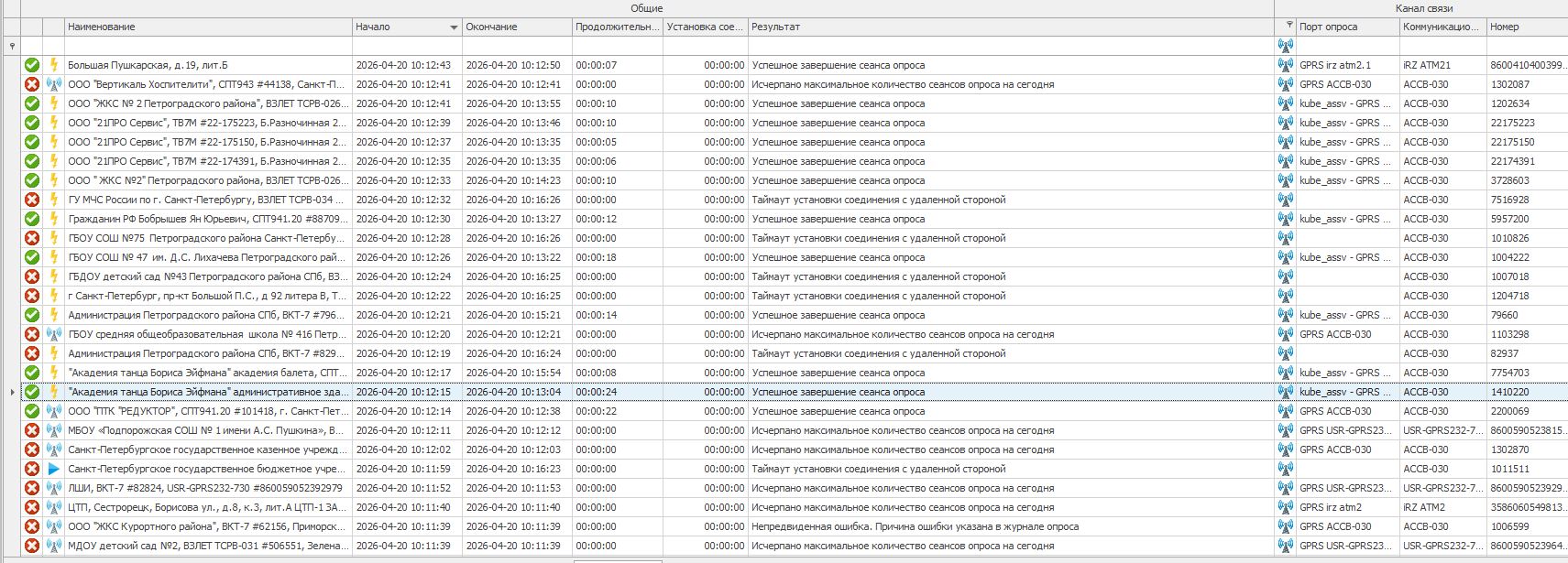

Здравствуйте. Провел тест с ограничением подключения модемов к службам опроса. Службы работали, но модемы к ним не цеплялись:

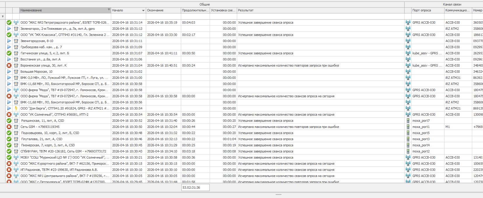

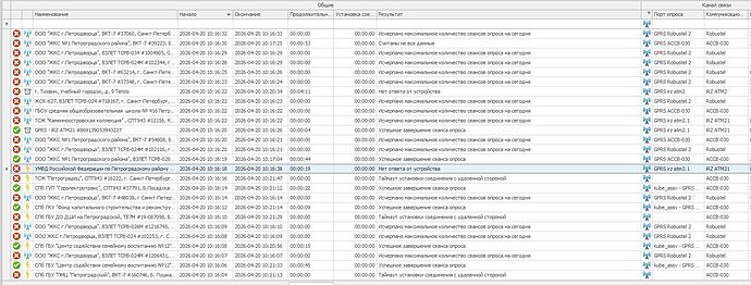

Задания gprs опроса запускались:

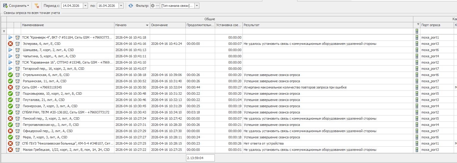

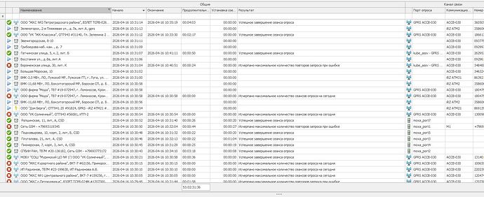

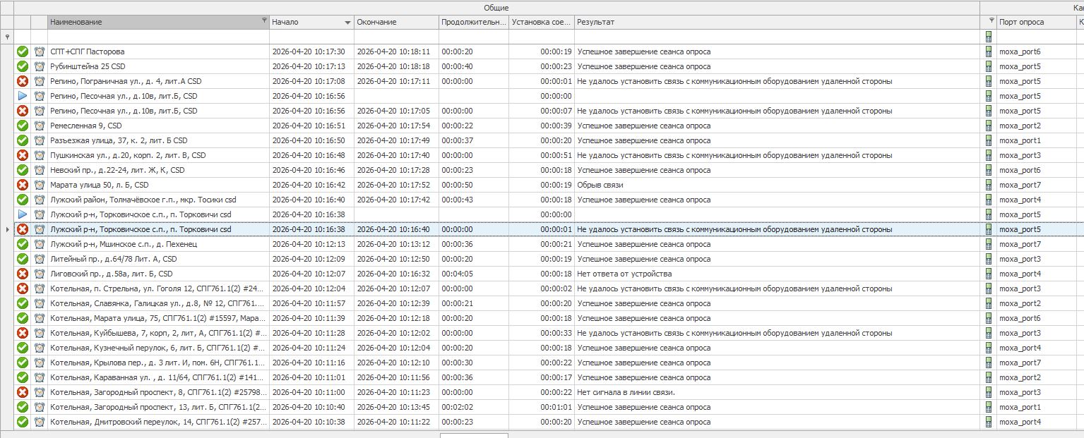

А вот csd опрос снова застопорился:
Уточните, пожалуйста, вы пробовали отключать данную Службу опроса? Ситуация после этого как либо менялась в лучшую сторону?
