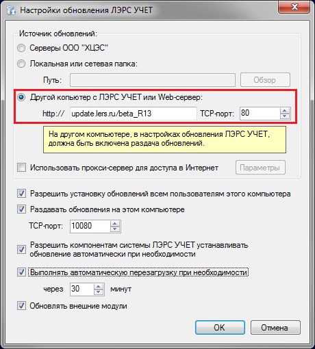

Для получения обновления необходимо изменить источник обновлений в Службе обновления ЛЭРС УЧЕТ. Для этого выполните следующие действия:
  1. Запустите программу обновления ЛЭРС УЧЕТ (панель задач Windows → кнопка “Пуск” → “Все программы” → “ЛЭРС УЧЕТ” → “Обновление ЛЭРС УЧЕТ”
  2. В окне программы обновления нажмите кнопку “Настройки”. Если у вас включен Контроль учетных записей, то система выдаст запрос на запуск программы обновления с правами администратора - нажмите “Да”.
  3. В окне настроек, в блоке “Источник обновления” выберите пункт “Другой компьютер с ЛЭРС УЧЕТ или Web-сервер”
  4. В поле ввода http:// укажите путь к источнику с обновлением update.lers.ru/beta_R13
  5. В поде ввода TCP-порт укажите значение 80
Пример настроек:
