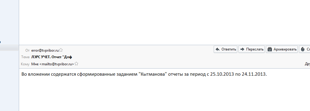

Создал несколько пользователей, создал несколько правил формирования отчетов и дни когда их формировать и отправлять, для проверки создал тестовый ящик и вот что я вижу…(в прикрепленных)
Вообщем - непонятно, во первых почему он их сформировал сейчас, когда должен 25 числа, формировать с 25 предыдущего по 24 текущего, во вторых одно письмо пришло вообще не пойми с чем, 6 файлов без расширения, которые ничем не открываются, даже если дописать расширения…

И из 6 объектов Тогула, тот который должен быть Тогул4, тоже пришел криво
Да, это известная проблема во Framework. Вам нужно установить патч.
Из-за существующей в .NET Framework 4 ошибки, при длине имени файла вложения более 41 UTF-8 символа, письмо и вложение кодируется два раза.
В результате, получатель письма видит нечитаемое имя файла и искаженное содержимое (файл не открывается).
Для решения проблемы существует специальное исправление для .NET, которое необходимо установить на сервер ЛЭРС УЧЕТ.
Описание: http://support.microsoft.com/kb/2402064/en-us
Исправление: https://connect.microsoft.com/VisualStudio/Downloads/DownloadDetails.aspx?DownloadID=31723
UPD: Исправление можно скачать с нашего форума: http://forum.lers.ru/viewtopic.php?f=13&t=906#p11497.
