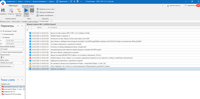

Система выдает сообщение “Ошибка опроса. Истек таймаут на установку соединения.”
Ошибка из интерфейса ЛЭРС:
Лог:

Заметил, что коннект в лог файле отображается позже, чем он реально произошел (в трассировке в 11:39:49, а в логе отобразилось только после таймаута 35 сек. в 04:40:05, разница в часах из-за таймзоны в логе). То есть, CONNECT был до истечения таймаута. Также прилагаю видео, где видно задержку в логе.
