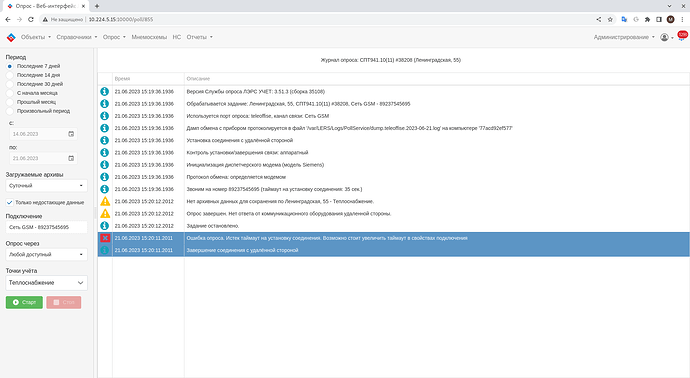

Я описывал проблему с таймаутом - в лог сообщение записывается с опозданием примерно в 10-15 сек. Даже приводил видео, в котором видно, что в strace уже есть сообщение CONNECT, а в логе оно появляется спустя время.

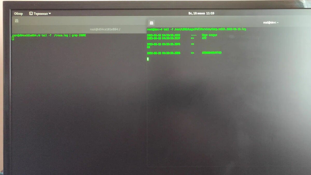

Привожу видео и скрин (часовой пояс в docker и ОС отличается, поэтому часы отличаются)
Видео:
Скрин:

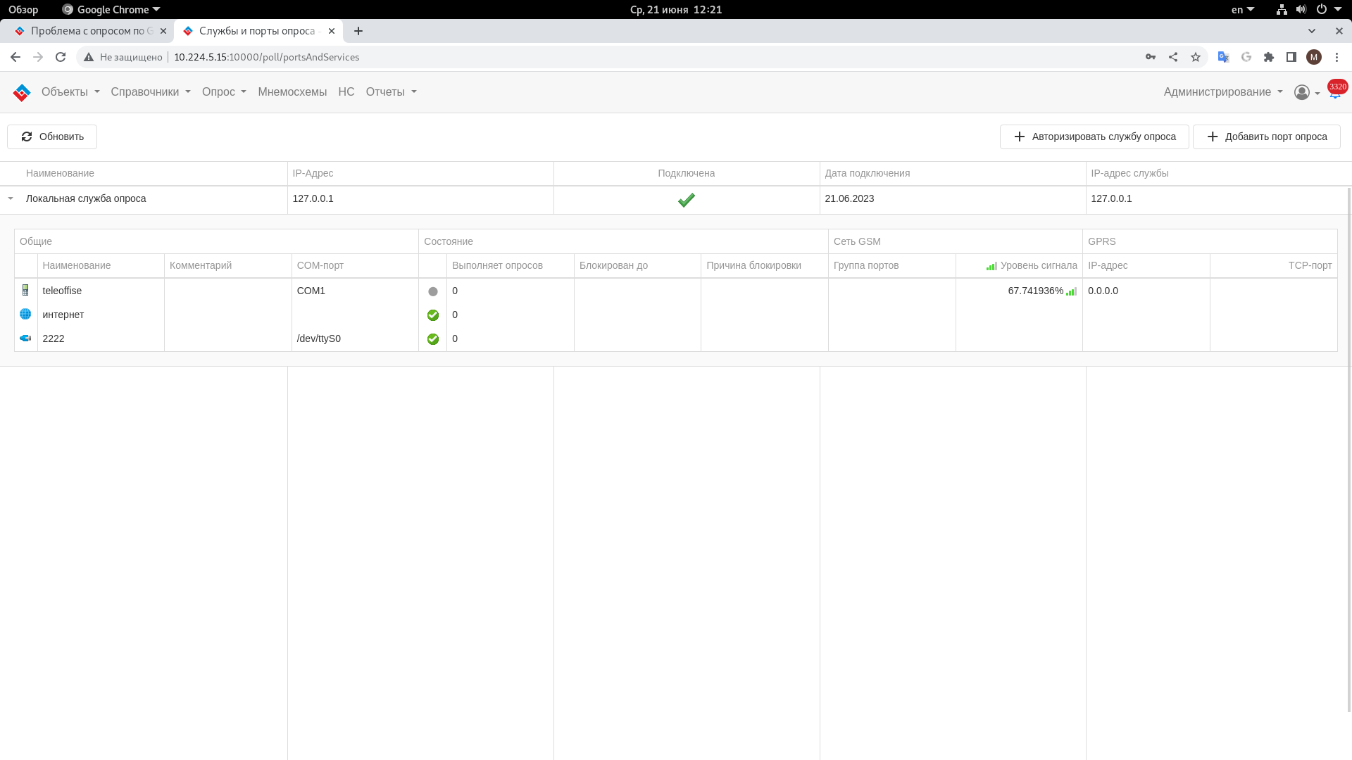

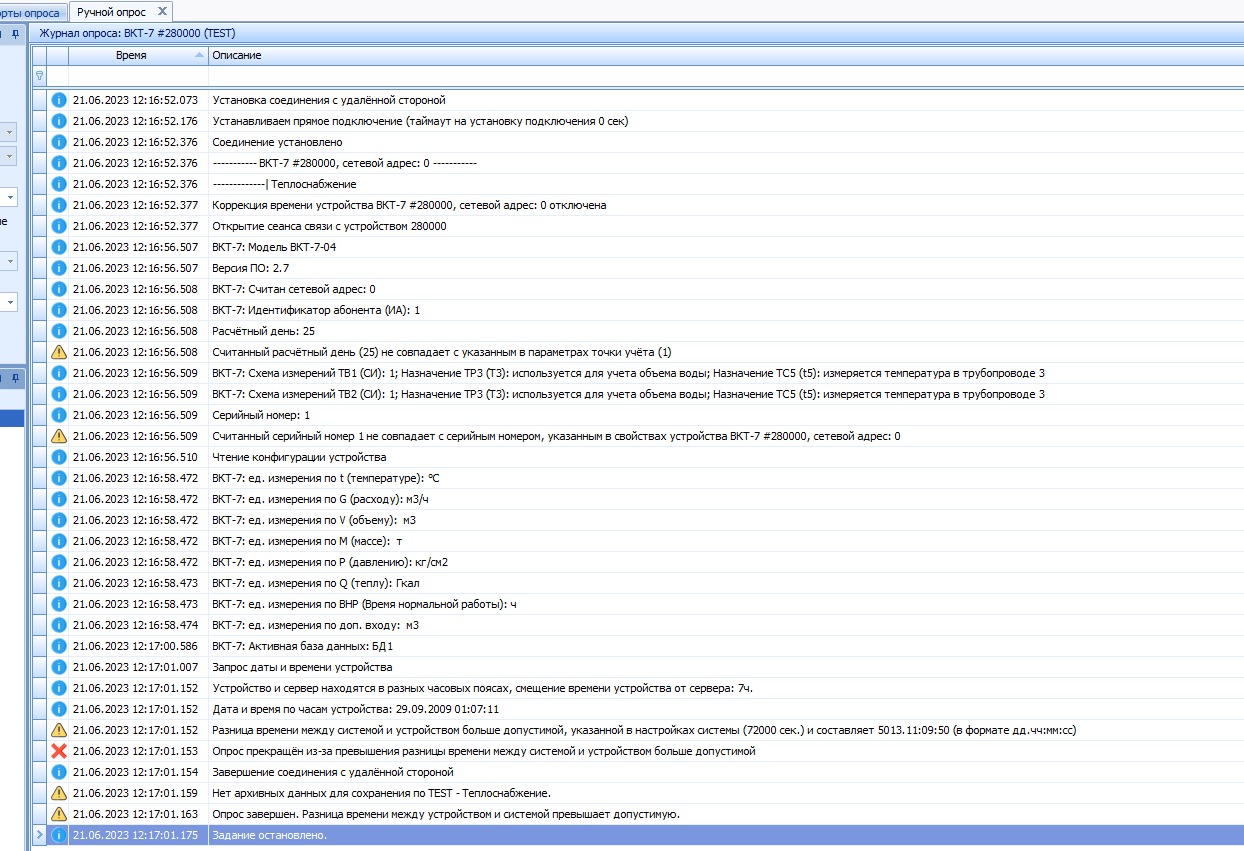

Попробовали через прямое подключение прибора (предварительно на модеме заменили порт на COM1). Опрос прошел. COM порт и кабель тот же, куда был подключен модем.
Лог:
tail -f /var/LERS/Logs/PollService/dump.2222.2023-06-21.log
2023-06-21 05:16:58.5824 << 00 10 3F FD 00 00 5C 3C
2023-06-21 05:16:58.5824 >> FF FF 00 03 3F E9 00 01 58 3B
2023-06-21 05:17:00.5862 << 00 03 03 00 C0 00 14 5F
2023-06-21 05:17:00.5862 >> FF FF 00 10 3F F7 00 00 02 28 05 AE 7B
2023-06-21 05:17:00.7061 << 00 10 3F F7 00 00 7C 3E
2023-06-21 05:17:00.7061 >> FF FF 00 03 3F F8 00 00 C9 FE
2023-06-21 05:17:01.0074 << 00 03 80 23 14 83 81 30 30 30 30 30 30 30 31 00 00 00 02 01 00 00 00 64 00 03 01 00 00 00 00 00 00 00 00 00 00 19 00 00 00 00 00 00 03 02 01 00 01 00 00 00 00 00 9E 00 01 00 00 20 41 00 00 00 00 00 00 00 00 00 40 00 00 80 3F 00 00 00 00 05 00 00 00 00 00 00 00 00 00 C8 32 00 00 00 00 00 00 BC 02 00 01 00 00 20 41 00 00 00 00 00 00 00 00 00 40 00 00 80 3F 00 00 00 00 05 00 00 00 00 00 00 00 11 23
2023-06-21 05:17:01.0074 >> FF FF 00 03 3F FB 00 00 39 FE
2023-06-21 05:17:01.1519 << 00 03 08 1D 09 09 01 07 0B C0 00 D5 51
2023-06-21 05:17:01.1535 ---- Порт закрыт

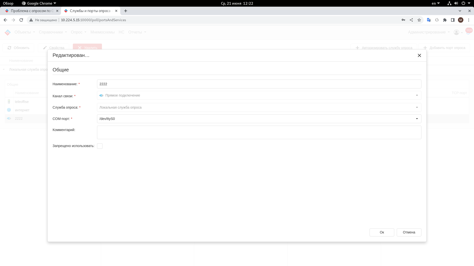

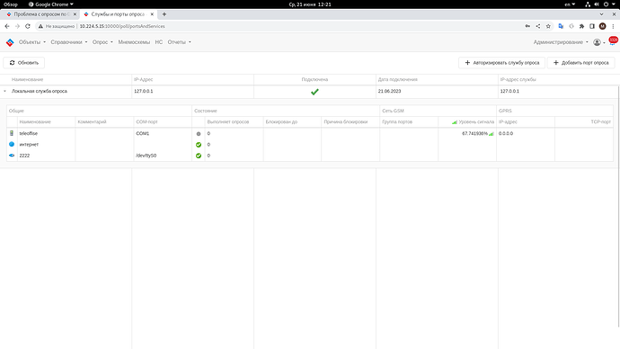

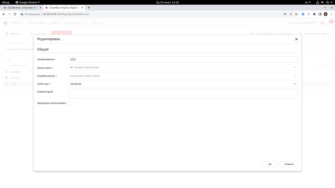

Настройки:
То есть при опросе прибора через этот же порт ответы к Службе опроса приходят своевременно. Проблема только в своевременном ответе от модема. Не понятно по какой причине к Службе опроса данный ответ приходит позже, чем его фиксирует трассировка, и где он застревает.

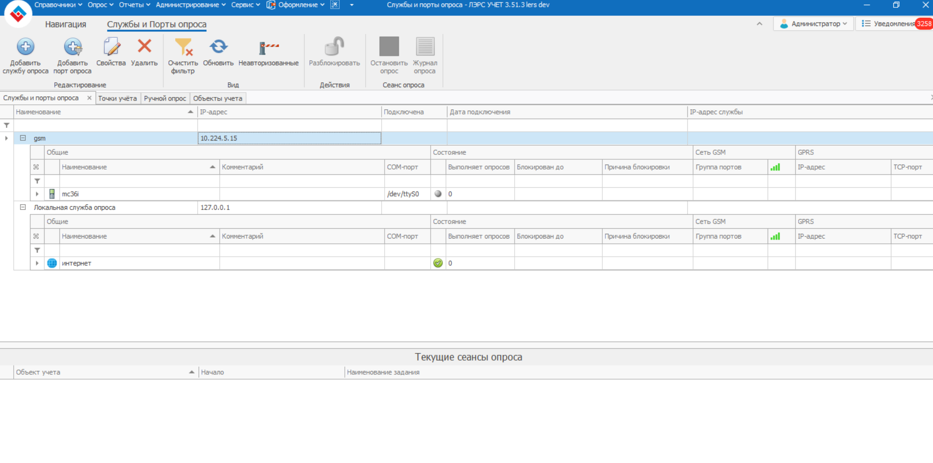

Скрин настройки порта:
