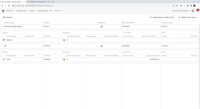

Настройка службы опроса:

Да, вы оказались правы. Проблема возникает именно по причине разницы в БД, а не в настройках docker. Управляющие AT-команды модемов и ответы на них хранятся в базе данных. Ответы разделены символом табуляции, который при миграции исключался из текста. В результате ответы смешались между собой и искаженными приходили от Сервера Службе опроса. Как следствие при проверке не совпадет ни один ответ, что приводит к возникновению ошибки истечения времени установки соединения по CSD.
